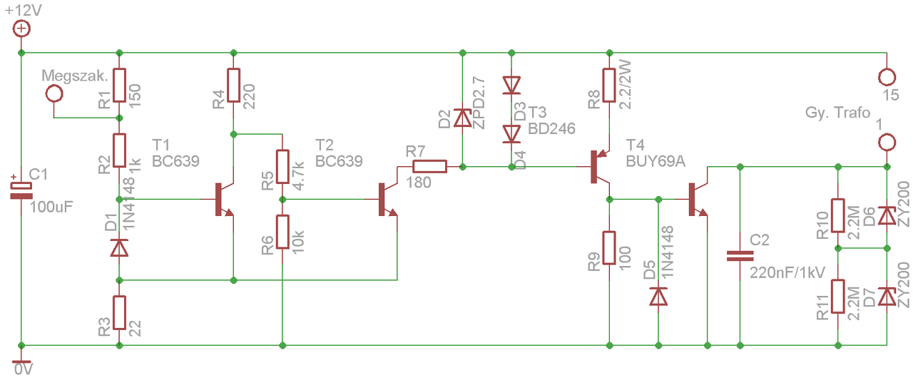

Elektronikus gyújtást már csináltam, úgy hogy a megszakító adja a jelet. Ezt a megszakítós gyújtást kellene egy kicsit átalakítani úgy hogy a babetta jeladó jelét tudja fogadni. Nem tudom hogy sikerülne-e a babetta jeladó jelét használható jellé alakítani további felhasználásra? Csinált már valaki ilyesmit?

(#) dB_Thunder válasza Dempsey hozzászólására (») Ápr 3, 2014 /
Meg lehet csinálni az átalakítást, az biztos. De ha nem haragszol meg én nem fogom vissza rajzolni a kapcsolást, anélkül meg nincs időm egy újat méretezni.

(#) Dempsey válasza dB_Thunder hozzászólására (») Ápr 3, 2014 /
Csatoltam a visszarajzolt kapcsolást.
Szerintem vedd ki az R1 (150ohm) ellenállást. és a jeladót kösd be a magszakító és a föld közé (0V), elviekben működnie kell vele.
Oké akkor ezt kipróbálom köszi a segítséget!
