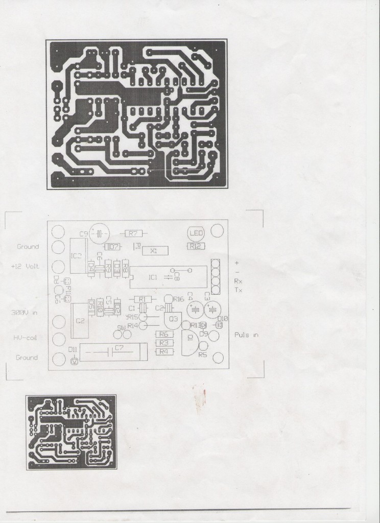

Érdekes ez az "elmérés", kvarc megfelelő? Vagy esetleg a program más kvarcra van írva...
(#) mikroferi válasza dB_Thunder hozzászólására (») Ápr 5, 2014 /
Elméletileg megfelelő 16 mhz quartz 2 db 22pf-el lehúzva.Igaz az eredeti kapcsolásban rezonátor van, de szerintem így is jól kellene működnie. Vagy itt tévedek?

Sajnos csak "lelkes" amatőr vagyok, az egész szerszámkészletem egy páka, egy multiméter, meg egyéb kézi szerszámok...Viszont faipari gépekből van választékom... Viccet félretéve majdnem mindegy is mennyi a pontos fordulatszám, egy biztos hogy nem jó. Nemtudom mi okozhatja ezt, reggel megpróbálom a pic-et felprogramozni úgy, hogy nem a program konfigurációját választom, hanem beállítom manuálisan HS oscira, bár nem hiszem hogy egy olyan ember mint cheesee, elfelejtette volna beállítani a konfigot...Szerinted alkatrészekből valami idézhet elő ilyen jelenséget? Mintha valami szorozná a jelet...

Sajt úr... Jelenleg a gompy féle kapcsolás honlapján is az ő hex-e illetve programja van fent.Bővebben: Link
(#) mikroferi válasza dB_Thunder hozzászólására (») Ápr 6, 2014 /
Közben ahogy kutakodtam, ezt nézegettem.Bővebben: Link. Itt valamiért kétféle jelformálás megy a picbe. Nem lehet, hogy nekem az "alsó" jelformálás lenne a jó? Most ugye "felső"van megépítve. Egyáltalán ha elmondanád a kettő közt mi a különbség jelformálás tekintetében... Azt megköszönném!

Nekem -_+, de megcserélhető. A probléma hogy a pic a windows program szerint kb 3-4 X akkora fordulatot mutat, mint amennyi valójában.Egyébként Ez van megépítve
(#) dB_Thunder válasza mikroferi hozzászólására (») Ápr 6, 2014 /
Kolléga már kifejtette a lényeget, egyébként EZEN az oldalon amin a a kapcsolást is találtad, ott elég sok dolgot elmagyaráznak.
EZEN a képen szépen látszanak a jelek időbeni lefolyása.
A, a töltőtekercs feszültsége
B, a jeladóé
C, pedig a gyertyán lévő jel
Én eddig még csak olyan lendkereket láttam ami elsőnek ad egy negatív impulzus, majd egy pozitívot.
Hogy itt miért vitték be a PICbe mindkét jelet azt még nem tudom, az csak a programból vagy esetleg valami leírásból derülni ki számomra, de ezt egyenlőre nem kutatom.
Másik; néztem ezt a nyák rajzot, van rajta azért némi hiba, de az nem ad magyarázatot arra hogy nálad miért van fordulatszám eltérés, de az instabilitásra igen.
Lehet hogy majd nekiállok és csinálok egy nyákot, de az biztos hogy SMD verzió lesz.
