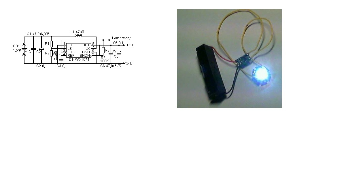

(#) vladcepes hozzászólása Ápr 6, 2014 /
Sziasztok! Van ez a kapcsolás ami a képen. A C1-C2 értékek gondolom fel vannak cserélve.
C1= 0,1 ; C2=47 ? gondolom µF ? R1-R2-nek milyen értékűnek kell lenni?
A power Led gondolom a +5 és a GND re kell kötni (előtét ellenállással)?
A Low Battery-hez mit kell kötni?

(#) kadarist válasza vladcepes hozzászólására (») Ápr 6, 2014 /
Ha alacsony a bemenő feszültség, akkor elkezd világítani egy LED. Bővebben: Link
(#) vladcepes válasza kadarist hozzászólására (») Ápr 6, 2014 /
És az Out;GND re megy a Power Led ? A Lednek kell gondolom előtét egy kb 85 Ohm os.
Nem kell áramkorlátozó ellenállás: Bővebben: Link.

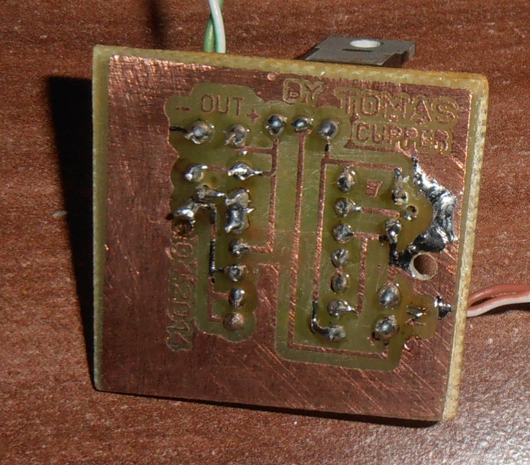

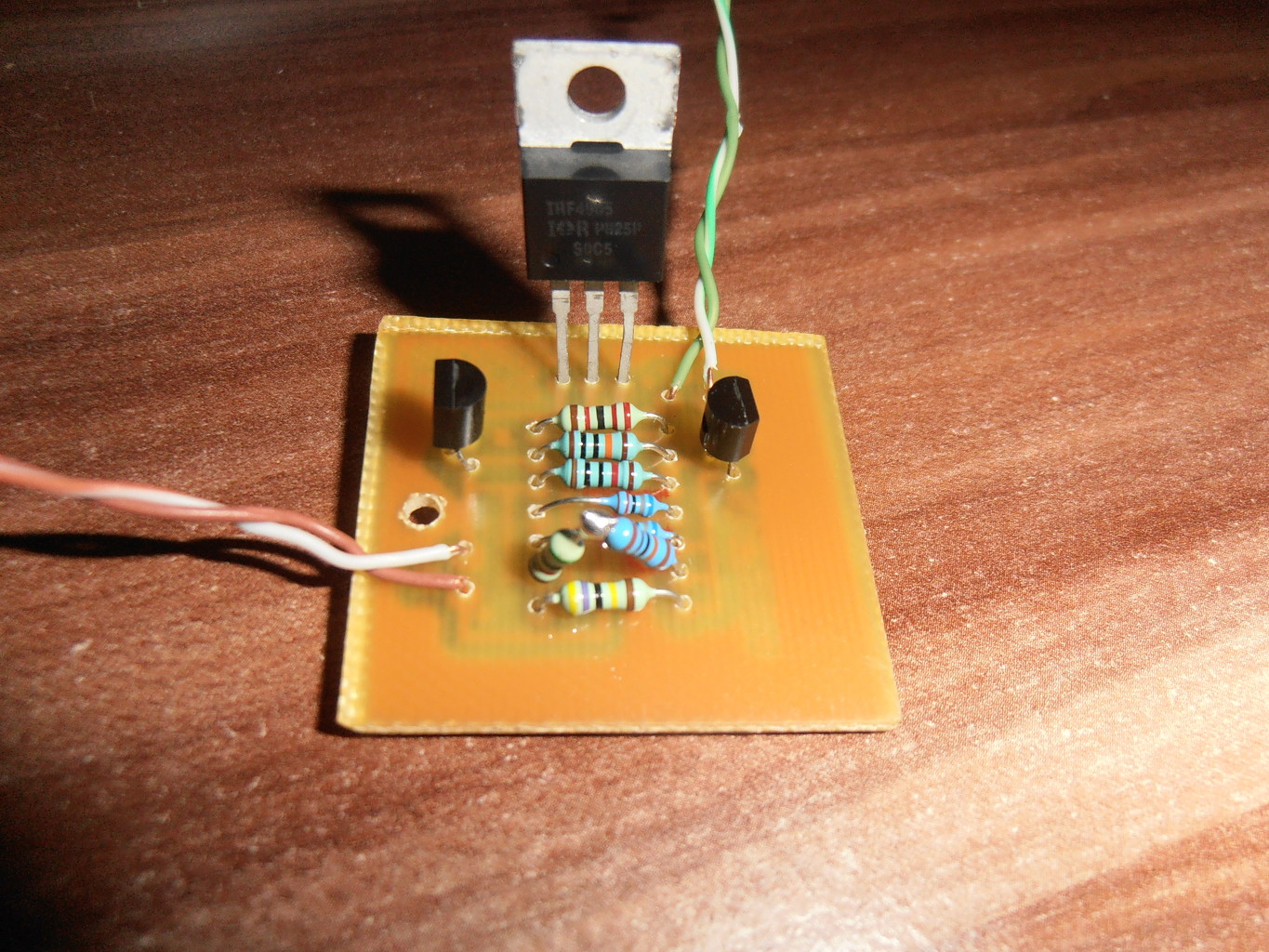

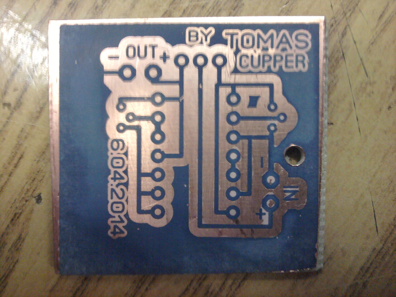

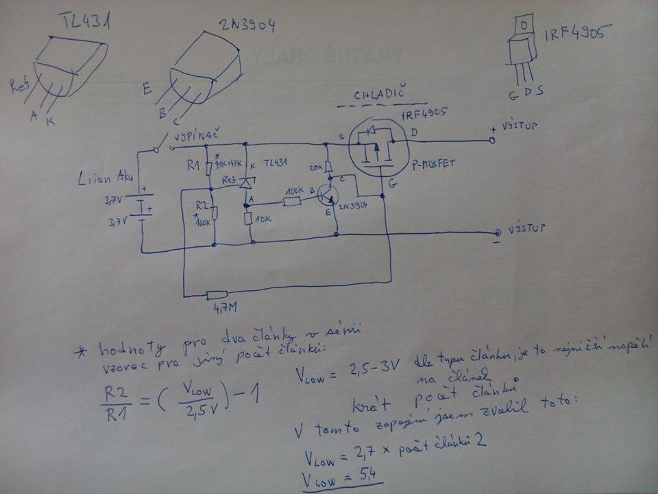

(#) cupika97 hozzászólása Ápr 7, 2014 /
Sziasztok. Kaptam az eggyik haveromtól egy kapcsolást, hogy csinaljam meg neki, megis csinaltam csak nem mukodik. Ez egy RC autóba akku tiltó ha már merul.
(#) cupika97 válasza cupika97 hozzászólására (») Ápr 7, 2014 /

(#) sany válasza cupika97 hozzászólására (») Ápr 7, 2014 /
A NYÁK forrasztási oldaláról tudnál felrakni képet?
(#) cupika97 válasza sany hozzászólására (») Ápr 8, 2014 /
Kimértem mindent, minden jó.
(#) lukacsp válasza cupika97 hozzászólására (») Ápr 8, 2014 /
Ez egy nagyon egyszerű kapcsolás, kéne működnie. Konkrétan hogyan nem működik, erről tudnál még írni pár szót? Ha adsz neki 7 - 7,4V körüli tápot akkor mekkora feszültség van a TL491 kivezetésein, a kis tranyó kivezetésein, a FET kivezetésein?
Nem ezért nem működik, de szólok, hogy a drain és source kivezetésektől jövő vezetősávok nagyon vékonyak. Az RC autókban - igaz csak rövid időre - 10A-ek szaladgálnak. Nagy lesz a feszültségesés ezeken a vékony vezetősávokon (ha el nem ég).
(#) cupika97 válasza lukacsp hozzászólására (») Ápr 8, 2014 /
Felcseréltem az In és az Out feliratot a tervezéskor, ezért nem ment. Nem voltam eleg figyelmes. Akkor kifúrok 2 lyukat és hozzácínezem a mosfet lábaihoz. Elég a mosfet hutésére egy alaplap bridge hutoje?

(#) Laslie válasza cupika97 hozzászólására (») Ápr 8, 2014 /
1-2 helyen nem ártana a vezetősávokat átforrasztani, mert a maratásnál nagyon elvékonyodott.
(#) cupika97 válasza Laslie hozzászólására (») Ápr 8, 2014 /
„OK”
Akkor örülök, hogy megoldódott. Igen, elég lesz az a hűtés.
