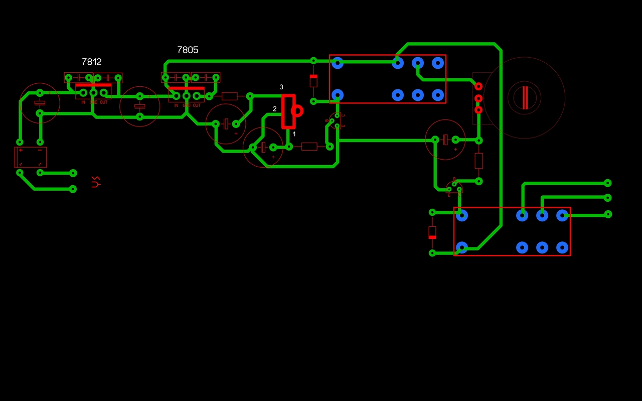

Ez a rajz hibás. Próbáltam egy valamit összeütni loyout-ban,nézd meg,szerintem így működnie kell. Lehet,hogy a relén más érintkezőt (nyitó-záró) kell használni,de az ne zavarjon meg.
Köszi a segítséget, de valamiért nem nyitja meg amit küldtél a layout 50 nevű program, mivel tudom megnyitni??? Bocs, de nem nagyon használok ilyen programokat. A hozzászólás módosítva: Ápr 12, 2014
Sikerült megnyitni a 6-os demo programmal!
Szerinted mi a hiba abba a kapcsolásba amit én rajzoltam, miért megy tönkre mindig?
Layout 5,0 nem nyitja,küldöm kép formában.
Én úgy látom,hogy a poti környéke nem jól van,a pontos hiba okát nem tudom,annyi időm nem volt.

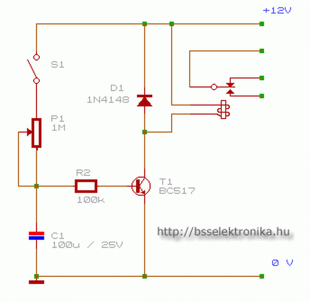

Hmm, érdekes meglátás, de akkor miért működik tökéletesen az időrelé magába? Nem vitatkozni szeretnék, de amit te rajzoltál az teljesen más kapcsolás mint az eredeti kapcsolás, mert a potival csak a kondit sütöd ki, amit te rajzoltál ott meg a vezérlő jelbe tetted be a potit...,szerintem így nem is működne az időzítés.

Most az a kérdés,melyik az eredeti rajz?Én az alapján rajzoltam,amit linkeltél anno,ott a potival lehet állítani elvileg az időzítést onnantól,hogy a kapcsoló zár,itt a relé a kapcsoló,akkor miért is más a rajz (?).
Én ezt a kapcsolást csináltam meg, ez működik jól, de amit te rajzoltál az más. De egyébként nem az időzítéssel van a baj.

Te ezt a kapcsolást linkelted anno.
Igazad van, ne haragudj, én a másikat csináltam meg, de nem az időzítővel van a baj szerintem, mert működik magába...de lehet csinálok más időzítőt és összekötöm azzal az infrakaput.

Semmi gond,a layout formátumot csak a kapcsolás átláthatósága miatt rajzoltam,hátha meglátsz benne valamit,ami a hibára utalhat.
