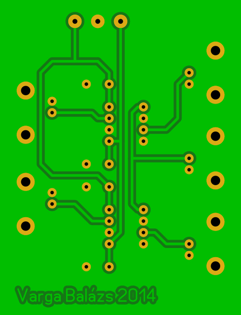

Az a gondom akadt, hogy nem tudok értelmes Gerber-fájlokat generálni az SL6-tal. A hiba egész pontosan a következő: autoground funkciót használtam, és a generált Gerberben az egész nyákra egy nagy földet rak. Alatta, takarásban megvannak a vezetősávok, de a földpanelből nincs kivágva, aminek ki kéne. Az csak hab a tortán, hogy a fúrófájl meg teljesen el van csúszva. A kész Gerber fájlokat a GC-Prevue programmal is megnéztem, valamint a Sprintbe beimportálva is, de mindkét program ugyanazt mutatja.
A hibáról mellékeltem képeket (első kettőn a megtervezett NYÁK, harmadikon a beimportált Gerber). Holnap reggel a gyártónál szeretnék kezdeni, szóval minden segítséget szívesen fogadok. Köszönöm!
(#) niedziela válasza Balázs hozzászólására (») Ápr 13, 2014 /
Szia !
Tedd fel a *.lay fájlt, mert igy csak találgatni lehet.
Az meg időpocsékolás.
(#) Balázs válasza niedziela hozzászólására (») Ápr 13, 2014 /
Köszönöm a választ, mellékeltem a fájlt.
nyakterv.lay6
(#) Alkotó válasza Balázs hozzászólására (») Ápr 13, 2014 /
Nálam nincs vele semmi baj.
Mellékeltem milyen a gerber. Ingyenes, online nézegetőt használtam.
Nézd meg
(#) Balázs válasza Alkotó hozzászólására (») Ápr 13, 2014 /
Érdekes, ez a honlap az általam generált fájlokat is jól jeleníti meg. Ezek szerint a Sprint nem jól kezeli a saját Gerber fájljait?
Niedziela, nálam ezekkel is pont ugyanaz a helyzet.
Mindenesetre holnap elviszem a gyártóhoz, és remélem a legjobbakat. Köszönöm a segítséget mindkettőtöknek!
Nekem meg sem jeleniti némelyik gerbert az SP6

(#) Alkotó válasza Balázs hozzászólására (») Ápr 13, 2014 1 /
Az online gerber megjelenítő príma eszköz, még nem volt baj vele idáig. Tulajdonképpen én is csak ellenőrzésre használom, és arra a legjobb, mert mindig elérhető.
A gyártónál sem hiszem, hogy gond lenne, de ha személyesen mész, akkor vidd el a munkafájlt is, és majd ők legenerálják ami kell nekik. (Minek kell oda menni? Elküldöd emailben, és már megy is a gyártás. Én rendszeresen gyártatok, de még soseme mentem el egyik gyártóhoz se.)
Hát, én eddig nem ismertem ezt az online nézegetőt, meg nem is gondoltam volna, hogy megbízhatóbb, mint ezek a szoftverek.
A gyártóhoz azért megyek el, mert egyrészt útba esik, másrészt pedig elég sürgős a dolog, és mindenképp szeretném elintézni, hogy kedden már átvehessem a nyákokat. Szóval ha esetleg valamiért visszadobnák a fájlokat, akkor helyben tudjak újakat generálni.
A hozzászólás módosítva: Ápr 14, 2014
