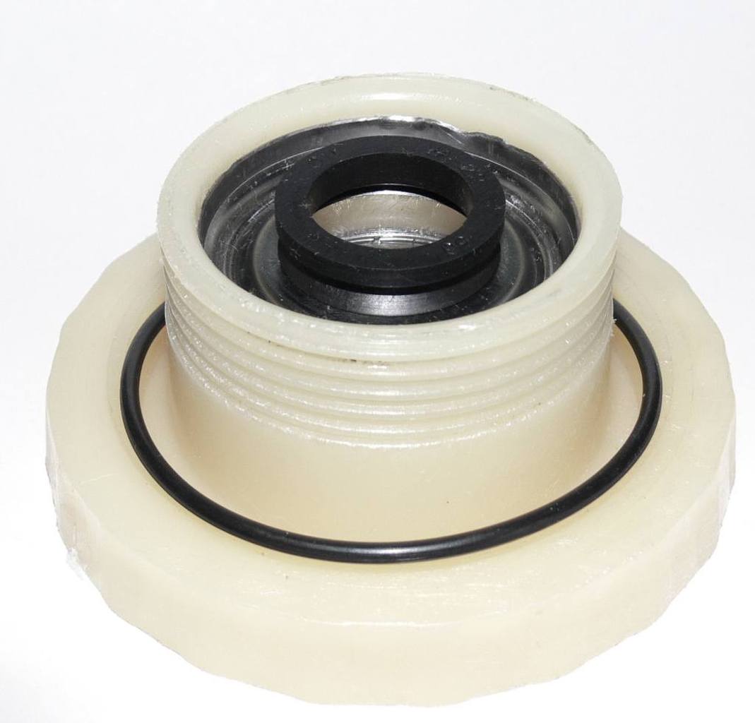

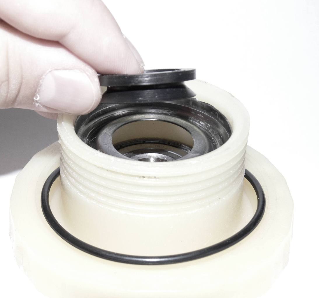

(#) botesz válasza mikoszabolcs hozzászólására (») Ápr 13, 2014 / 1
Tudtommal ugy kell hogy a képen látható gyűrűnek a felső része(az ajka) azt "ráfordítod" a mellette kévő csapágyház fém részére.Remélem érthető..... sajnos magyarázni nagyon nem tudok.

(#) mikoszabolcs válasza botesz hozzászólására (») Ápr 13, 2014 /
Igen igen értem, köszönöm szépen! Azért bizonytalanodtam el, mert ez a műanyag szájas tömítés ha a fém perembe beakasztom majd hogy nem bele is esik és féltem tőle, hogy ha betekerem az egész házat a helyére, nehogy a tengely benyomja a csapágyhoz és akkor meg rossz helyen lenne.... ezért vagyok bizonytalan, az igazat megvallva azért is kérdezem, mert minden lehetőség ahogy lehet egy sz@rnak bizonyul akárhogy is vizsgálom. Nagyon pocsék egy megoldás az egész gép.
Van esetleg arra is ötlet, hogy mitől zajosodott be cca 3 hónap alatt egy vadi új csapágy annyira, mint egy repülőgép? Az első pár hétben síri csendes volt a gép. Ha víz hatolt a csapágyhoz, az tönkretehette? Megéri vajon vízmentes csapágyra cserélni az új csapágyházban lévő "nem vízmentes" csak fém golyóvédős csapágyat ? Vagy bízzak a szimeringben ha az jól tömít(ene) ? Szégyen szemre az egyébként 1000 fordulatos gépet már 700-on se merjük használni, és az 5.5 Kg-os programon is max 3 Kg ruha van benne :-O Tudom, hogy rossz konstrukció az egész, de csak nem dobnánk el, anyagi okokból nem is nagyon tehetjük meg mert nincs pénz újra.
Azért lett csapágyas mert vagy rosszul lett összerakva vagy pedig az a felület ahol tömíteni kéne a szimeringnek sérült.A fém perembe semmiképp ne akaszd bele annak azon fém peremen kell tömítenie.Inkább csak roszul volt összerakva.Volt már ilyen gépem szerintem nem fogsz meglpődni ha azt mondom hogy ugyanez volt a baja.Csak volt mellette egy másik is amiben még a régi típusú dob volt az meg panelhibás volt szóval a csapágyas meg szét lett szedve az üst meg repült ki az udvarra...Ja és a csapágy 1 db 7000FT lett volna...
Köszönöm szépen a választ ! Azt hiszem értem. De akkor viszont jól lett összerakva mert figyeltem. Talán lehet, hogy maga a tengely túl vízköves, megpróbálom óvatosan le ecsetelni róla majd nem fémmaró vízkőoldóval. Tehát, ha úgy rakom össze, hogy a tengelyre ráhúzom a szimeringet ütközésig, úgy, hogy a szimering bevágott szájas vége kifelé azaz a csapágyház felé vigyeljen, és úgy tekerem be ütközésig a csapágyházat akkor ennek jól le kell tömítenie normális esetben igaz ?
Továbbá, a gondolatom az, hogy a csapágyházból valahogyan kiszerelni magát a csapágyat, és vásárolni hozzá olyat aminek a golyós részén nem fém azaz porvédő hanem műanyag azaz víz elleni védelem van. Csapágykatalógusban láttam ilyet, cca 800 Ft körül van a vízmentes. Az a kérdés, hogy vajon vissza lehet e a csapágyházba rendesen ragasztani erős ragasztóval a csapágyat érdemes-e ezzel kínlódni ?

(#) mikoszabolcs válasza botesz hozzászólására (») Ápr 14, 2014 /
Köszönöm a segítséged! A pontosítás kedvéért készítettem három képet, -mellékletben- hogy a szimeringet a csapágy-házhoz így kell végül csatlakoztatni, igaz ? Elvileg ennek vízmentesen tömíteni kell amikor a csapágyház betekerésre kerül végül, ugye ?
(#) lukovicsek válasza mikoszabolcs hozzászólására (») Ápr 14, 2014 / 1
A szimeringet pontosabban a tengelyre kell rárakni ahol van neki egy fészke amit előtte gondosan ki kell pucolni hogy a tengelyre rászorulva tömitsen rendesen és a vastag peremével befele benyomni a fészkébe ugy hogy a gallérja kifele legyen ami nekifeszül a sima fém körnek ami a csapágyházban van, a menetre pedig rakj egy kist kenőanyagot hogy könyebben betekeredjen, ha hullámos a széle a csapágyháznak akkor az olcsóbbik fajta és egyben a silányabbik fajta is ami azt jelenti, hogy néha elég nehézkes rendesen betekerni, nézni kell nagyon, hogy rendesen egyenesen kapjon bele.

Ez már csak a kíváncsiság, tudja valaki mi lenne ennek a csapágyháznak a teljesen szabályos kiszerelő szerszáma vagy módja? Mert amit én legyártottam hozzá az nyilván nem az. De kell legyen valami érdembeli megoldása a ki és betekerés meghúzásának. Tudja valaki a titkot vagy mindenki saját szerszámot gyárt a művelethez ?
(#) botesz válasza mikoszabolcs hozzászólására (») Ápr 15, 2014 / 1
Van hozzá Egy célszerszám amivel ki lehet tekerni.
