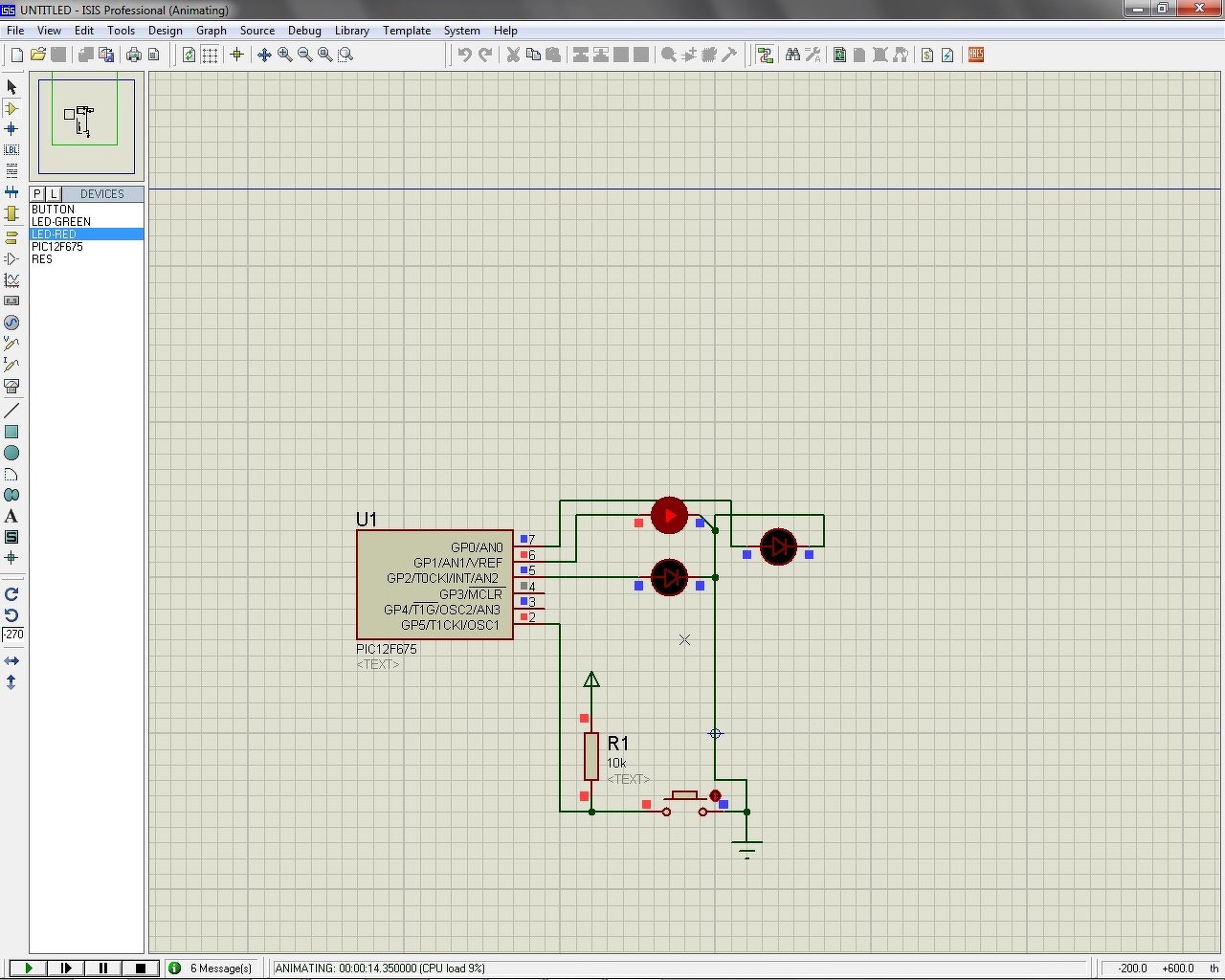

(#) danydosster válasza ktamas66 hozzászólására (») Ápr 13, 2014 /
most így adtam meg TRISIO = 0b00100000;
de semmi, ugyan az
Esetleg lehet gond az áramkörrel?
Ez erről az oldalról néztem: LINK

(#) cross51 válasza danydosster hozzászólására (») Ápr 13, 2014 /
Nem tudom nálam működik igaz simulátorban nincs itthon 12f675-m, nem tudom, hogy te mivel fordítasz nekem ennyi változtatás kellet bele:
  1. void feher() {
  2.      GPIO = 1;
  3.      __delay_ms(f);
  4.      GPIO = 0;
  5.      __delay_ms(f);
  6. }
  7. void voros() {
  8.      GPIO = 2;
  9.      __delay_ms(v);
  10.      GPIO = 4;
  11.      __delay_ms(v);
  12. }
De ez XC8-l lett fordíttatva.
(#) danydosster hozzászólása Ápr 13, 2014 /
Én microC pro val csinálom! De valami nagyon nem jó lehet mikor
átírtam hogy GPI1 et vegye figyelembe mint input akkor furcsa mód a kapcsoló jól működött
Fel és le kapcsolgatta a ledet. De nem értem hogy miért van ez. Lehet hogy mással kellene fordítanom a programot mert ez nem egészen azt csinálja amit kellene?
Esetleg a CONFIG biteket próbáld így elhelyezni:
  1. #pragma config FOSC = INTRCIO   // Oscillator Selection bits (INTOSC oscillator: I/O function on GP4/OSC2/CLKOUT pin, I/O function on GP5/OSC1/CLKIN)
  2. #pragma config WDTE = OFF       // Watchdog Timer Enable bit (WDT disabled)
  3. #pragma config PWRTE = OFF      // Power-Up Timer Enable bit (PWRT disabled)
  4. #pragma config MCLRE = OFF      // GP3/MCLR pin function select (GP3/MCLR pin function is digital I/O, MCLR internally tied to VDD)
  5. #pragma config BOREN = OFF      // Brown-out Detect Enable bit (BOD disabled)
  6. #pragma config CP = OFF         // Code Protection bit (Program Memory code protection is disabled)
  7. #pragma config CPD = OFF
hátha az intosc részen van a baj mert a GPIO5 az a clkin külső oszcillátornál.
(#) danydosster válasza cross51 hozzászólására (») Ápr 13, 2014 /
Nem akarja az igazságot.
Esetleg megoldható, hogy a forrást lefordítod és a hex kódot visszaküldöd?
Hátha azzal lenne a gond. Vagy az áramkörrel akkor minden rendben?
Nekem amint látod mind kettő működik a kapcsolás szerint +hex próbáld meg vele.
JÓ!! Átkapcsolja szépen csak a forrás biztos más mert nekem ugye 3 led van neked pedig csak 2. Az én forrásomat át tudod fordítani?
Mivel írod a programot, illetve mivel fordítod?
A hozzászólás módosítva: Ápr 13, 2014
3 LED? Én 2 ledet olvastam de egyébként a felület MPLAB X IDE a fordító meg XC8.
Aham. Tudod egy vasúti sorompót akarok szimulálni.
Két vörös felváltva villog, vagy ugye a fehér villog.
Tessék így sorompó ként működik. Csatoltam a HEX file-t is meg a C file-t is.
Nagyon szépen köszönöm!!!!
Frankón működik!!
Be kell szereznem a szükséges programokat, hogy megfelelően tudjak majd programozni!
Mégegyszer köszönöm szépen!!!
