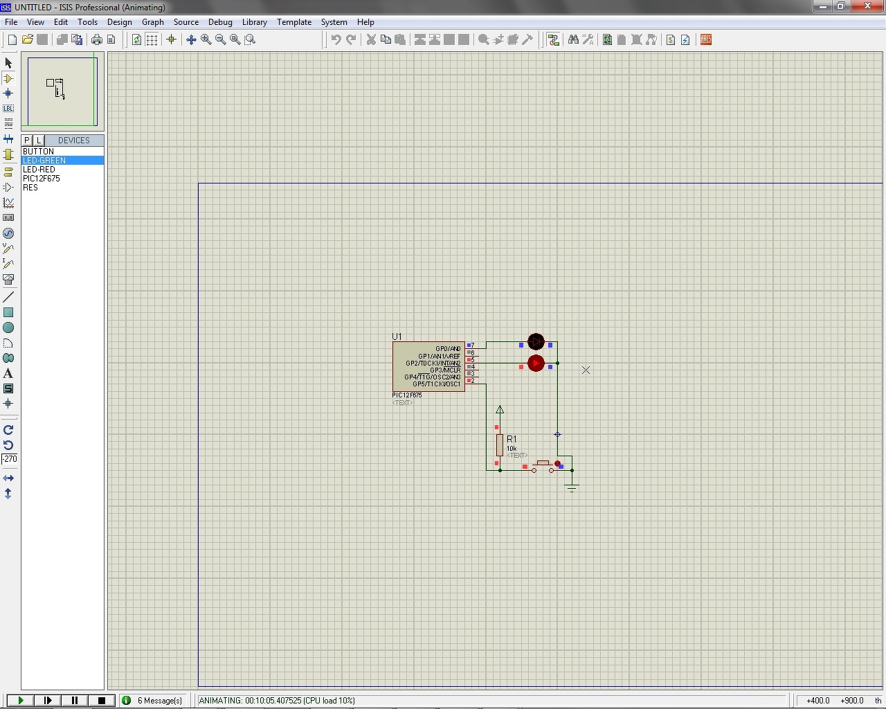

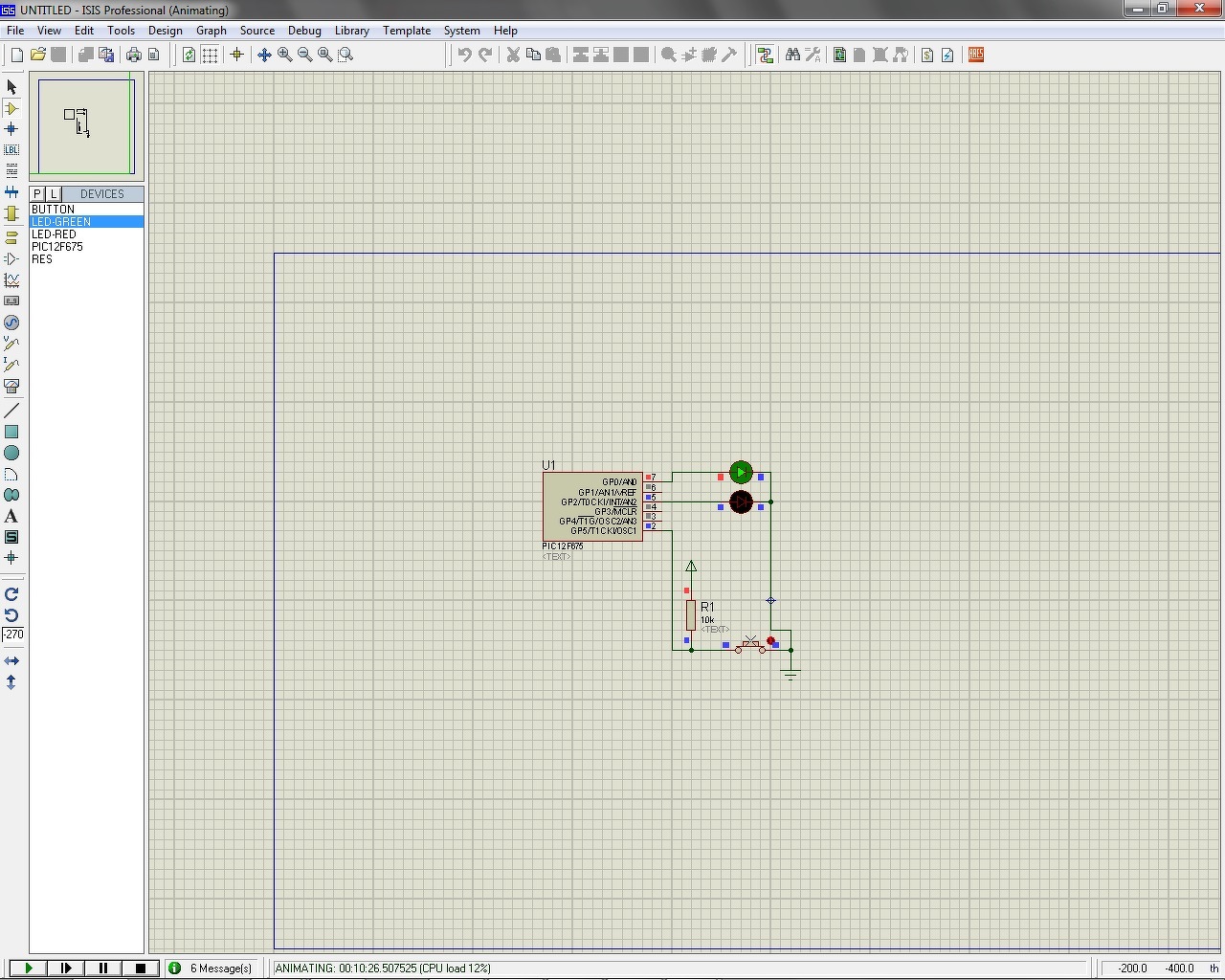

Nem tudom nálam működik igaz simulátorban nincs itthon 12f675-m, nem tudom, hogy te mivel fordítasz nekem ennyi változtatás kellet bele:
De ez XC8-l lett fordíttatva.
Én microC pro val csinálom! De valami nagyon nem jó lehet mikor
átírtam hogy GPI1 et vegye figyelembe mint input akkor furcsa mód a kapcsoló jól működött Fel és le kapcsolgatta a ledet. De nem értem hogy miért van ez. Lehet hogy mással kellene fordítanom a programot mert ez nem egészen azt csinálja amit kellene?

Esetleg megoldható, hogy a forrást lefordítod és a hex kódot visszaküldöd? Hátha azzal lenne a gond. Vagy az áramkörrel akkor minden rendben?
Nekem amint látod mind kettő működik a kapcsolás szerint +hex próbáld meg vele.
JÓ!! Átkapcsolja szépen csak a forrás biztos más mert nekem ugye 3 led van neked pedig csak 2. Az én forrásomat át tudod fordítani?
Mivel írod a programot, illetve mivel fordítod? A hozzászólás módosítva: Ápr 13, 2014
3 LED? Én 2 ledet olvastam de egyébként a felület MPLAB X IDE a fordító meg XC8.
Aham. Tudod egy vasúti sorompót akarok szimulálni.
Két vörös felváltva villog, vagy ugye a fehér villog.
Tessék így sorompó ként működik. Csatoltam a HEX file-t is meg a C file-t is.
Nagyon szépen köszönöm!!!!
Frankón működik!! Be kell szereznem a szükséges programokat, hogy megfelelően tudjak majd programozni! Mégegyszer köszönöm szépen!!!
