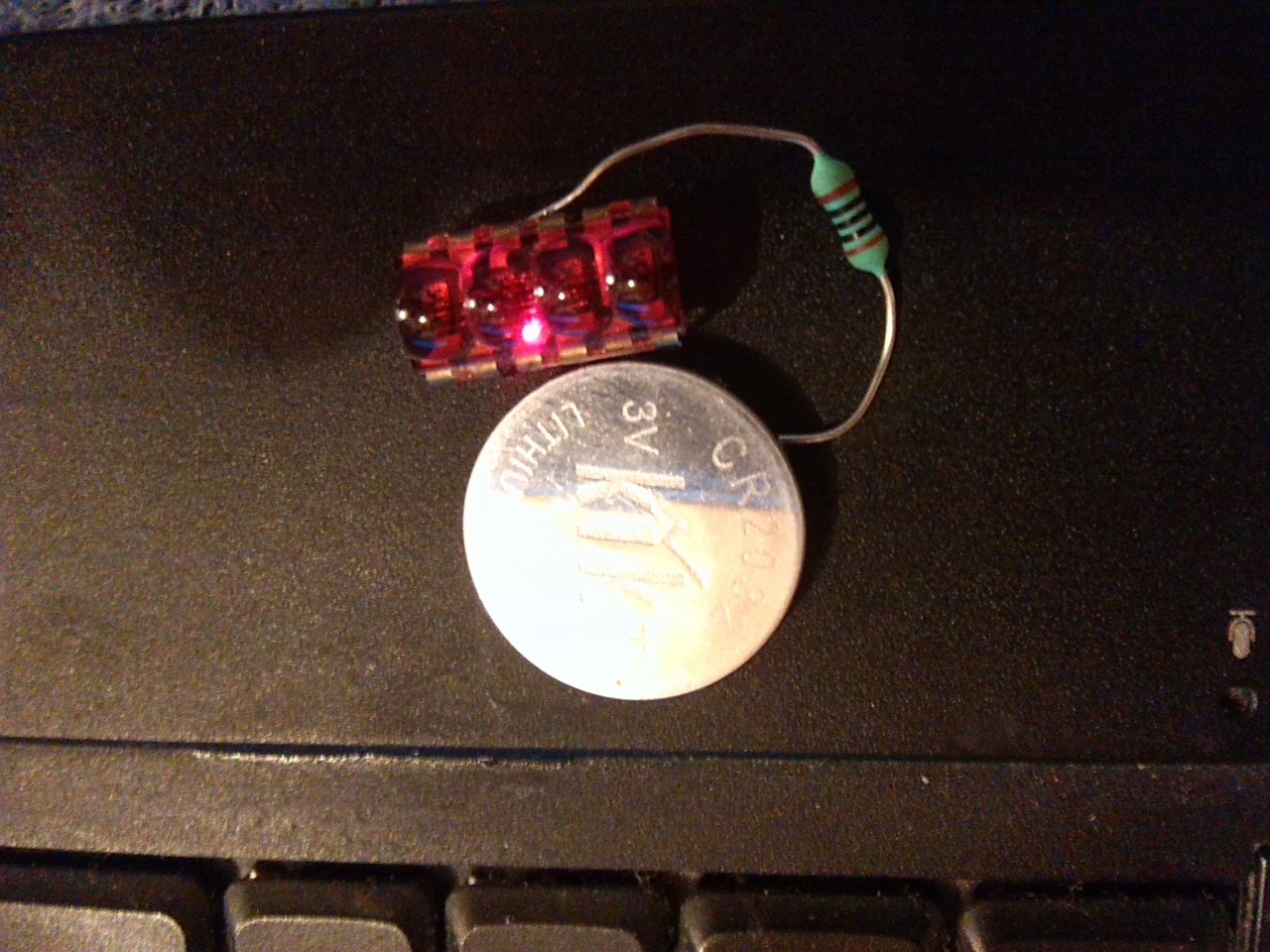

Majdnem ilyenem van, kéne építeni ebből is órát, nagyon jól nézne ki. HP5082-7414, 4 digites. 1976-ban már biztosan létezett, de nem tudom mikor kezdték ezeket forgalmazni. Több adatlapom is van róla, ebben az egyben találtam dátumot is.

Én sem bontanám ki. Ezt még néhány társával évekkel ezelőtt vettem, használatlan.
A karóra programom jó hozzá, de ebben nincs tizedespont és nagyon picik a számok. Próbáltam az 5 digites változatát azzal valamivel jobban lehet órát készíteni, persze ha van hely 2 db-nak akkor nem probléma a 4 digites sem. Haj ha csak az 1976-os technikával rendelkeznénk
Lehet megépítem, most néztem a rajzod. Van ebben tizedespont, majd csinálok működés közbeni képet. A számok tényleg nagyon picik, de cserébe nagyon retro is. Hát igen, akkori technikával a karóra felejtős.

Akkor még könnyebb. Az előző képen egy '76 -os karóra van! Csodálatos a belseje külön érdekes az üveg tokozású kvarc ! A hozzászólás módosítva: Ápr 26, 2014

Érdekesség: Amit feltettem fényképet látszik is, hogy az a LEDchip is rajta van, csak nincs bekötve gyárilag. Első kép utolsó két digitjénél látszik a legjobban. (A mikroszkópos makro pont nem arról a részről készült.) szerk: már úgy értettem, hogy akkori technológiával házilag lett volna felejtős. Amúgy nagyon tetszik! Működik? A hozzászólás módosítva: Ápr 26, 2014
Valami ilyesmi lenne. (Ebből a belsőből 2 van nekem egy működik, egy pedig sajnos szakadt, nem megy minden szegmens és digit, erről készült a kép)
