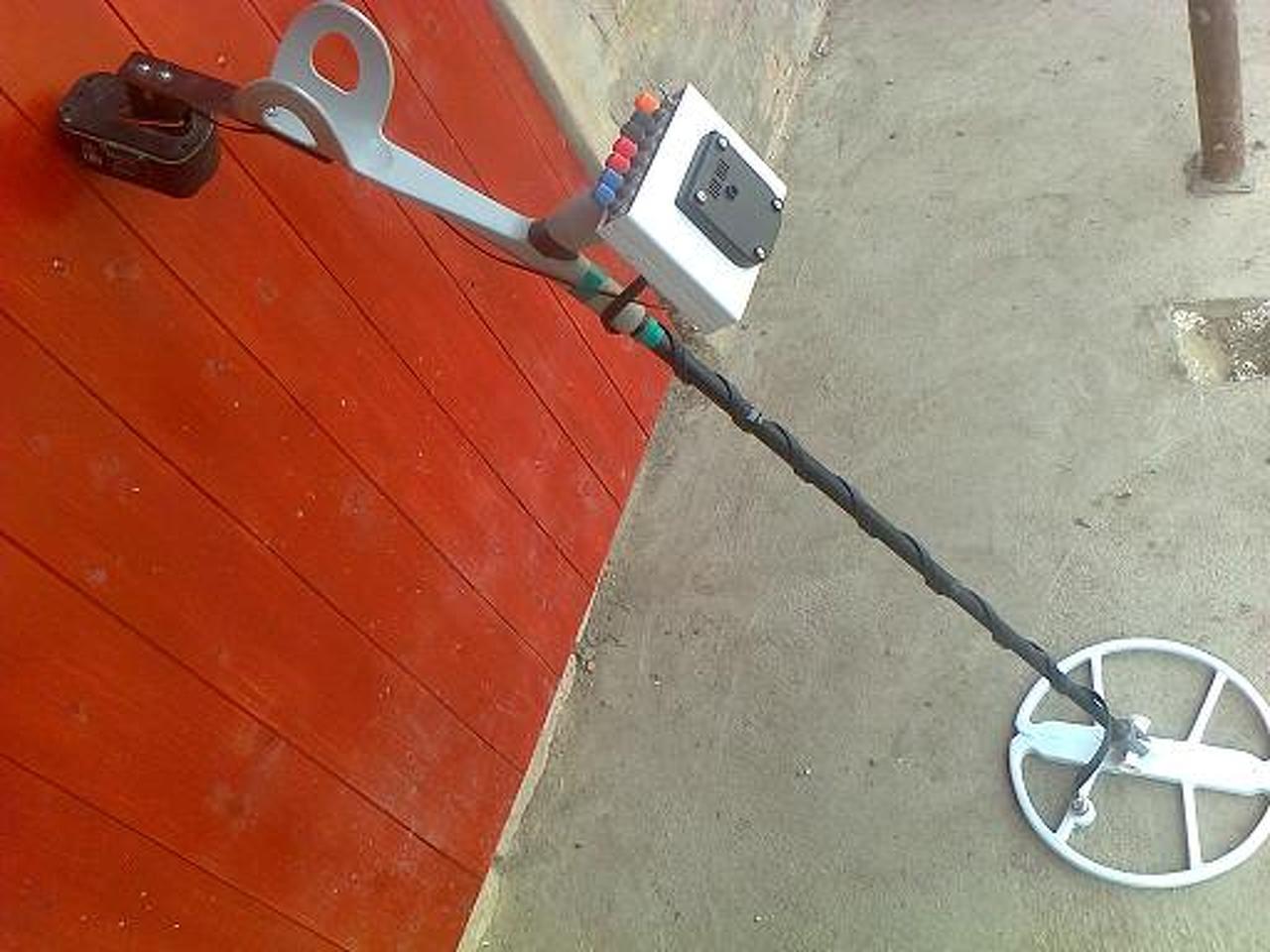

(#) motyo hozzászólása Ápr 20, 2014 /
Pecabot két tag, könyökmankó (markolata kicsit döntve kényelem miatt) 12db cerka akku, fej, üzem közben cakkum pakk 1860g. Ha az aksit cserélném még könnyebb is lehetne.

(#) Ge Lee válasza motyo hozzászólására (») Ápr 21, 2014 /
Akkor csak nem olyan rossz ez a fanyeles összetákolt megoldás sem, mert ennek a teljes súlya 1750g (amiből csak maga a fej több mint 500g), mondjuk ebben nem ceruzák vannak hanem 3db 18650-es akku.
A hangszóró súlyával akartam még spórolni, de a piezo-nak itt olyan borzalmas éles hangja van, ráadásul alig különíthető el vele a két hang, hogy maradtam inkább a hangszórónál, ami valami ovális TV hangszóró, 150Ft/db áron volt kiárusítva.
Azon gyári gépek súlya amiket "ultrakönnyűként" hirdetnek 1100g körül van, mondjuk azt nem tudom hogy ez akkuval együtt értendő-e.
