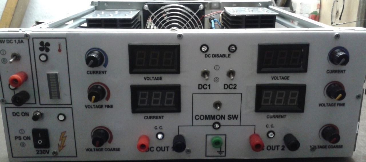

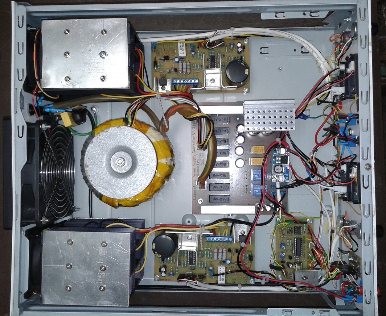

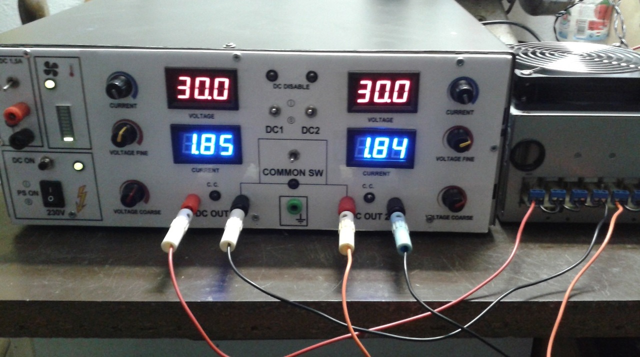

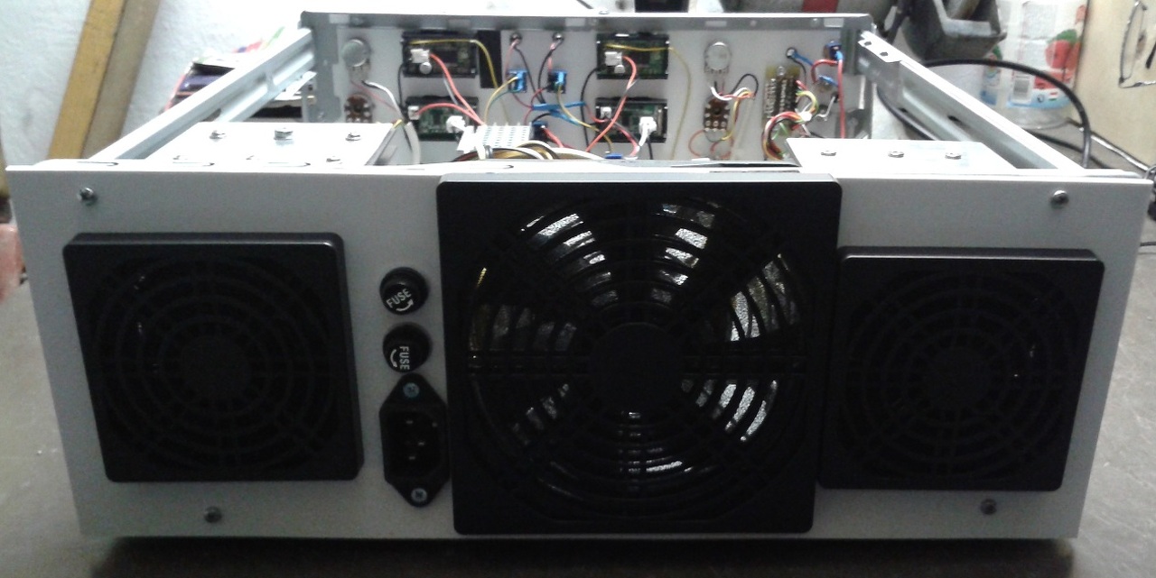

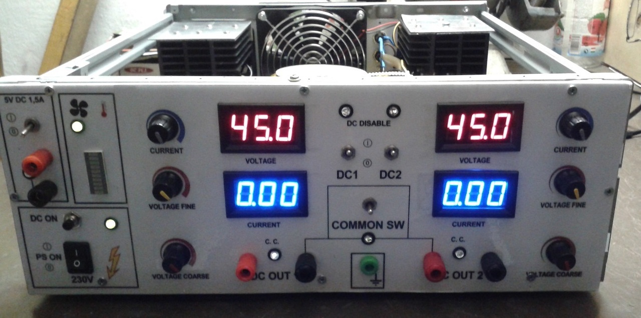

(#) szili83 hozzászólása Ápr 23, 2014 / 3
Elkészült a Pioneer-Alkotó 2.7.4-es tápegységem, kicsit okosítva (Uki kondival, Z2 szűréssel, 'poti szakadás gátlóval').
A ventillátorokat az NTC-FAN4 szabályozza. 65 foknál lekapcsolja a tápegységet. De 50 fok főlé nem tudtam hajtani, csak ha a ventilátorok betáplálását megszüntettem.
(#) Tonybacsi válasza szili83 hozzászólására (») Ápr 24, 2014 /
Nagyon rendben van ez a kis táp.
(bár először kicsit összekavarodtam, mikor nézegettem a képeket, és hirtelen "az jött le" a "Current" poti melletti kijelzőről, hogy 45A ! , aztán hamar rájöttem a turpisságra...)
grat!
(#) Electricboy válasza szili83 hozzászólására (») Ápr 24, 2014 /
Nekem is tetszik!
Milyen tranzisztorokat használtál? Én is most építgetem ezt a verziót ezért érdekelne hogyan oldottad meg Z2 szűrését a többi az tiszta.
Valamint az a kis kék a relés panelon (converter?) pontosan mit csinál?
A hozzászólás módosítva: Ápr 24, 2014
(#) szili83 válasza Electricboy hozzászólására (») Ápr 24, 2014 /
2N3552, a 2N3055 a magas feszültség miatt nem vált be, elszálltak mindig.
Egy 4.7µF SMD kerámiát tettem a Z2-re, korábban tanácsolták.
(#) SzervízMacska válasza szili83 hozzászólására (») Ápr 24, 2014 /
Szia! Nekem ez nagyon tetszik, gratulálok hozzá! Egy dolog ami szemet szúrt, hogy a hűtő bordákat vízszintesen szerelted be. Értem én, hogy ventillátor, de akkor is...
(#) szili83 válasza SzervízMacska hozzászólására (») Ápr 24, 2014 /
Függőlegesen nem sok értelme lett volna.
Akkor meg a doboz tetejére kellett volna tenni a ventilátort, és a talpról meg szívta volna... Annak semmi értelme nem lett volna.
