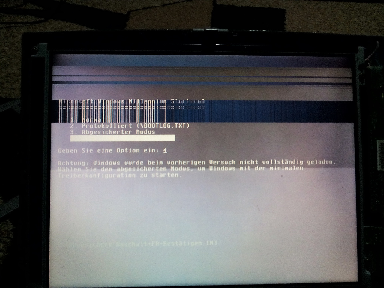

Egy régebbi toshiba laptop szorulna javításra ilyen csíkok vannak benne mi okozhatja a hibát? Lehetséges hogy valami szalagkábel megtört esetleg, illetve javítható-e?
A kritikus pont a laptop gépeknél a kihajtás része.Ugyanis itt futnak a kijelzőhöz a csatlakoztatott kábelek ,vagy fólia vezetők , attól függ milyen kialakítású.
Volt e már szétszedve javítva stb. De sajnos nem zárható ki a kijelző hiba sem. A hozzászólás módosítva: Ápr 25, 2014
Új ledes monitorok küszködnek ilyen hibával.
