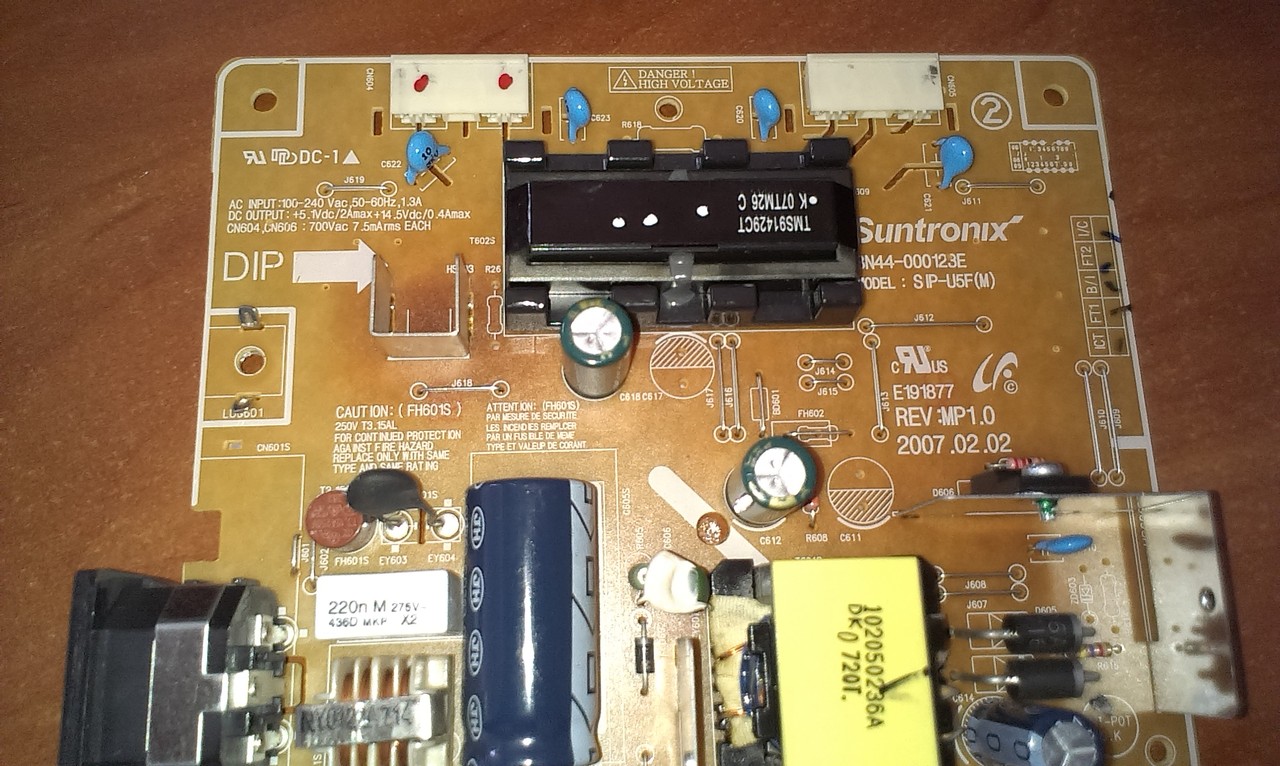

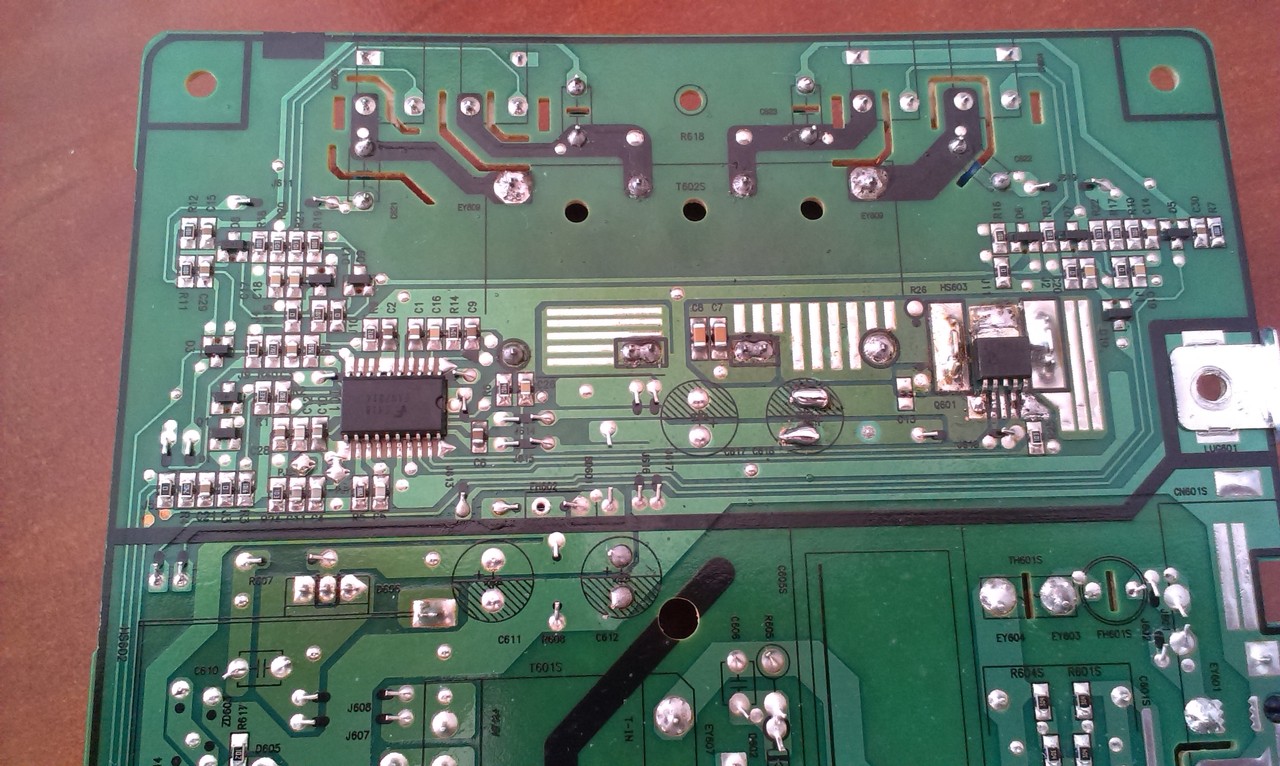

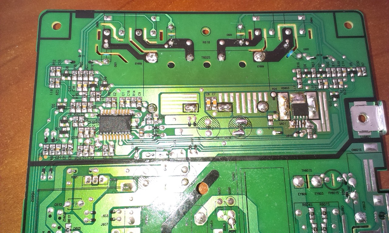

Igazából engem a monitor eprom programozás csak mellékesen foglalkoztat. Most Arduino-t olvasgatok és szeretnék kicsit ezen a területen elmélyedni, csak ezért kérdeztem. Kezdő lévén viszont a programozók tekintetében nem sok tapasztalatom van. A piacon elég sok megtalálható különböző áron és tudással.
De van egy konkrét felmerülő kérdésem is, ami már kapcsolódik a topichoz. Adott egy Samsung 940N tápja. A hibája a pár másodperc után háttérvilágítás kikapcsolás. Volt már javítva, látszott a kondik forrasztásán. Kicseréltem ezeket, mert sima kondik voltak és a forrasztásuk is kontaktos volt. Ez után sem kapcsolt be. Inverter trafót is kicseréltem, mert az egyik fele szakadt volt. Ez után sem lett jó. Csöveket egyesével leellenőriztem, mindegyik rendben van, azonos az áramfelvételük. Kicsatoló kondikat is kivettem, egyik sem bizonyult hibásnak. A monitor táppal is egyesével kipróbáltam a csöveket és itt jött elő, hogy az egyik oldal nem megy. Vagyis csak akkor egy nagyon kicsi fényt látni, ha mindkettő cső rá van dugva. Ha csak az egyik, akkor nulla fény. Végig mértem az smd ellenállásokat és a diódákat a két oldal között, de nem találtam különbséget. A fet tűnt gyanúsnak, ezért kivettem, de külön mérve jónak tűnik. Igazából kifogytam az ötletekből ezért tanácsot szeretnék kérni, hogy mit nézzek még esetleg.
Képen a pirossal jelölt csatlakozós oldal a hibás.
Tudtok segíteni?
