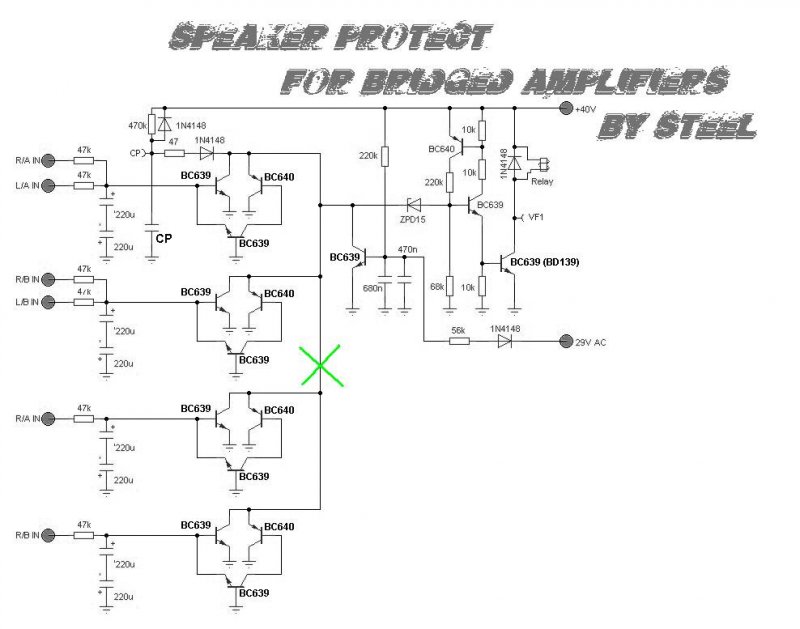

Ez tetszik! Ez most elméletileg hány relét tud kezelni? Ahogy elnézem ez a megoldás egy-egy 47kohm-os illesztéssel, egy kétáramkörös relén keresztül egy sztereó híd párat képes egyszerre figyelni, de mindkettőtt lekapcsolja, ha az egyikkel van valami gond, ami nálam tökéletes lenne költséghatékonyság szempontjából, mivel öt csatornát kellene figyelni. Be lehet párhuzamosan kötni a reléket, mondjuk két két áramköröst és egy egy áramköröst? Vagy esetleg külön kell 3 áramkör?

A védelemre kötött egységek számával arányosan csökken az érzékenység. A jó csatornák kimeneteiről hozott 47k ellenállások leosztást végeznek a hibajel számára. Az ötcsatornás erősítőnél 3V körül alakul a tiltási szint, ami szerintem kielégítő, mert a hiba esetén úgyis egyenesen a tápra fekszik a kimenet. A MOSFET-re tucatnyi relét is köthetsz, az nagyon bírja
Ha nagyon kifinomult megoldást szeretnél akkor a három tranzisztorból álló DC figyelőt külön készíted el minden csatornához, és a kimeneteiket párhuzamosítod úgy mint itt láthatod.
(#) lobbooo válasza reloop hozzászólására (») Ápr 27, 2014 /
A kifinomult lenne az igazi. Akkor ugy értsem, hogy a T4 (BC182), T5 (BC182), a T9 (BC212), a C14 (47uF), és az R20 (100kohm) -ból kell 5db-ot készíteni és párhuzamosan bekötni a T6 (BC182) után? Ez annyiban jobb, hogy alacsonyabb egyenfeszültség ( tehát annál a verziónál, ha egy ilyen kör van 5db 47kohm-al leosztva az öt csatornának, ami 3V körül szedál ) kikerülése esetén is lekapcsolja a kimenetet? Az 5db 10A vagy 16A-es relé meg egyszerre lekapcsol, ha bármelyikkel gond van?! Ez nagyon tetszene így! Nem vagyok nagy paneltervező, de megpróbálom megtervezni a panelt, de segítenél majd benne, esetleg a finomításokban? Igazából még sose terveztem táp panelen kivúl mást, no meg néha átrajzoltam ezt azt... Esetleg egy kapcsolási rajzot készítenél 5 relével meg az öt figyelővel, már az is sokat segítene, persze, ha csak nem gond?!

(#) reloop válasza lobbooo hozzászólására (») Ápr 27, 2014 /

Ha többszörözöd az egyenfigyelő részt, és a reléből is több darabot használsz, akkor már megfontolandó, hogy a maradék néhány alkatrészt is érdemes lenne többszörözni. Másképpen fogalmazva, alig kerülne többe, ha 5 db független védelmet készítesz, mert a relé a legnagyobb költség. Ekkor is elég 1 táp az 5 védelemnek, de így a csatornák külön-külön reagálnak, ha 1 esetleg meghibásodik, akkor még a többi vígan engedélyezve van.

Teljes mértékben igazat adok neked, de sajnos most nem vet fel a pénz, ezek az alkatrészek már igy is adottak, és most minden száz forintot megfogok, igazából az nem lenne gond hogy egyszerre lekapcsolja, mert egy házimozi erősítő és ha egy elmegy a többit se tudom használni, csak a hangfalakat óvja meg mert egy vagyonba kerülne a javításuk. Most szeretném átalakítani és lenulláztam a keretet, hűtőborda csere, táp átalakítás, nagy munka lesz.
