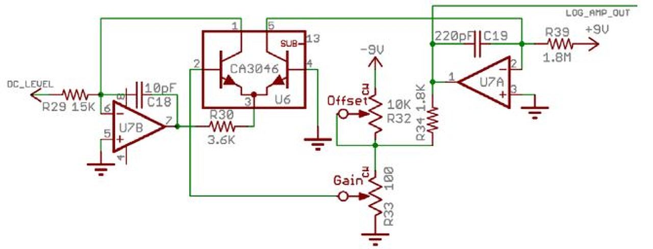

Érdeklődnék hogy a Proli007 által tervezett meghajtót a mellékelt képpen látható kapcsolással összekombinálható e valahogyan? És hogy van e értelme? Ezzel lehetne a lineáris bemenetű kijelzők átfogását nagyban javítani ha összejönne.
