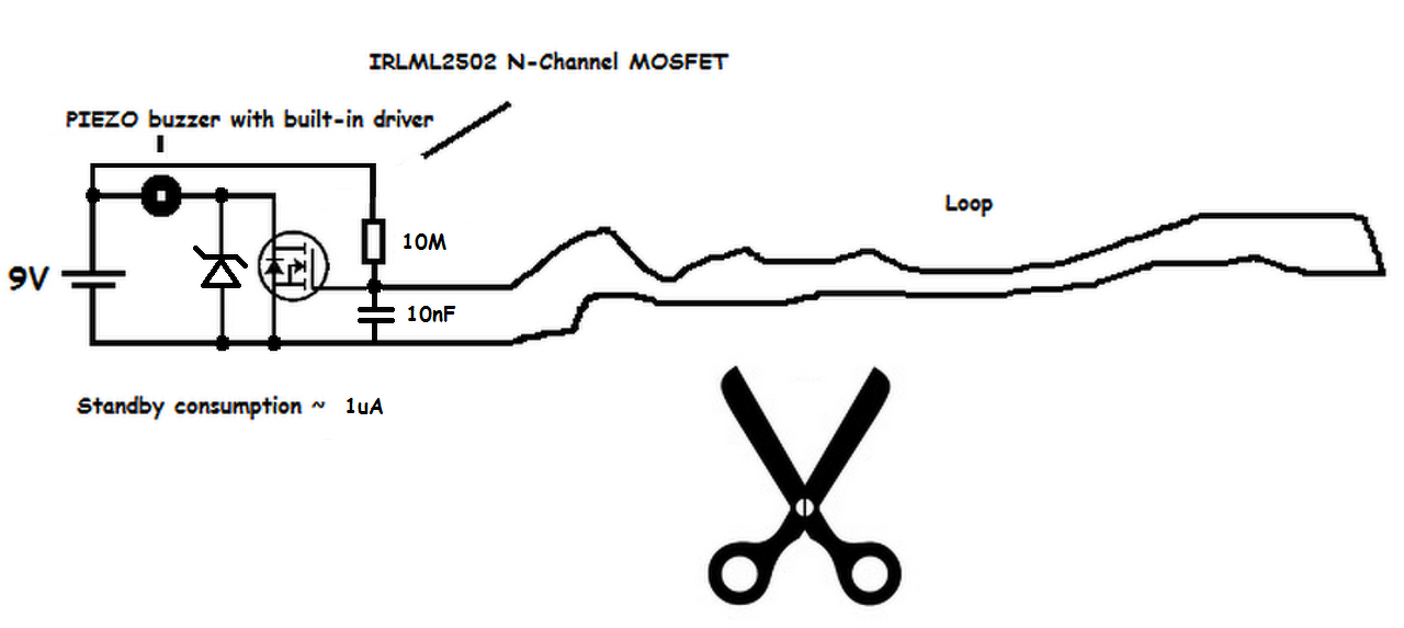

(#) k_h válasza Sebi hozzászólására (») Jan 7, 2015 / 1
Én tennék még bele egy 15V-os z diódát is, hogy esetleg sztatikus feltöltődés miatt nehogy tönkremenjen a fet.

(#) Wind-Storm válasza k_h hozzászólására (») Jan 8, 2015 /
Így?
Ill. 9V-os elemhez jó lehet a 10V-os zener is?
(#) Wind-Storm válasza (Felhasználó 13571) hozzászólására (») Jan 8, 2015 /
Most jöttem rá hogy elrontottam a rajzot, tehát a katódot a negatívhoz akartam tenni, de ha nem kell akkor rendben van.
(#) kadarist válasza (Felhasználó 13571) hozzászólására (») Jan 8, 2015 /
Ebben nincs gate-source z-dióda.
(#) dokidoki válasza Wind-Storm hozzászólására (») Jan 8, 2015 /
Kadarist fórumtárs jól írja, Gate-re kellene védelem, Z-dióda..., hurokkal a gatenél sorosan 1-10K ellenállás, mert csak így lesz hatásos a szűrésnek berakott 10nF.(amúgy meg egy rezgőkör keletkezik a hurok induktivitása és a kondi kapacitása miatt) Mikor elszakad a hurok, onnantól semmi védelem és korlátozás nincs pld. a statikus ellen. A gate át fog ütni az első szellőtől. A drainkört is érdemes bolondbiztosra kivitelezni, mert ki-tudja, mit kötnek rá egyszer.
A D-S-re nem kell Zener. A gate-re meg érdemes tenni a statikusság miatt, mert a hurok megszakadásakor ki tudja, hogy milyen feszültség kerül a védetlen kapura.

(#) k_h válasza Wind-Storm hozzászólására (») Jan 8, 2015 /
Nem! Ahogy már írták a G-S kivezetések közé, ahol a 10 n-os kondi is van.
