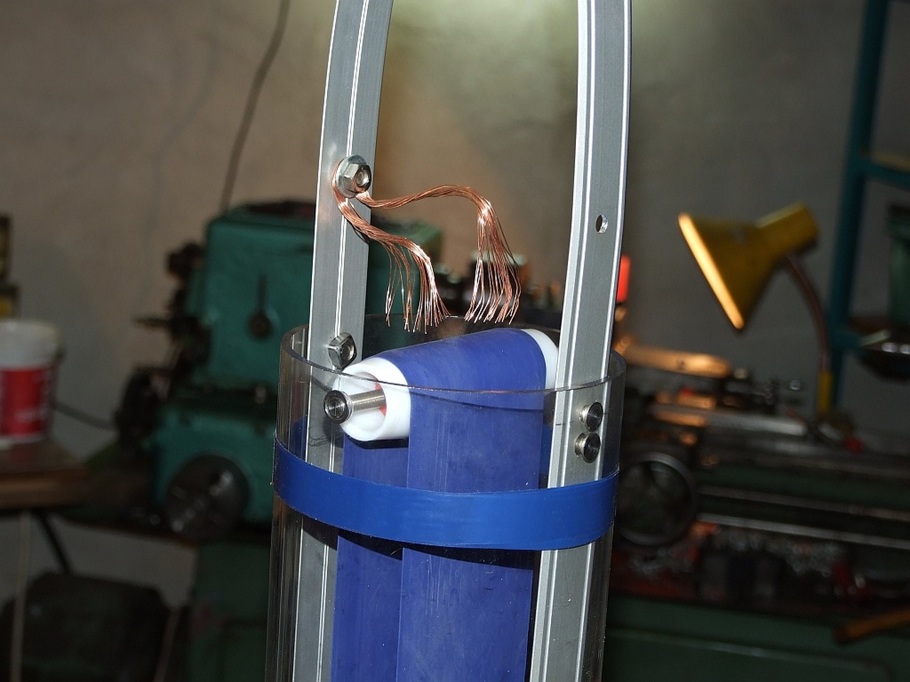

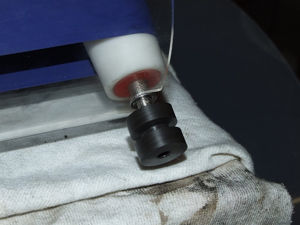

(#) Collector hozzászólása Márc 21, 2014 /

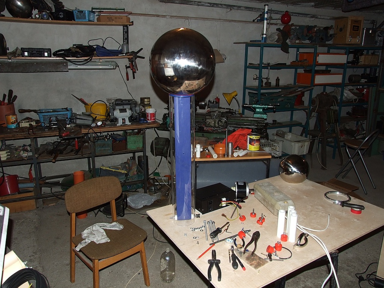

Itt az idő egy nagyobb generátorhoz
500kV-osra tervezem, de majd meglátjuk milyen lesz.

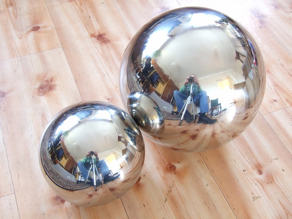

(#) Collector válasza (Felhasználó 13571) hozzászólására (») Márc 21, 2014 /
Nem is rossz ötlet, kipróbálom majd 500-assal is A képen a nagyobbik 300mm.

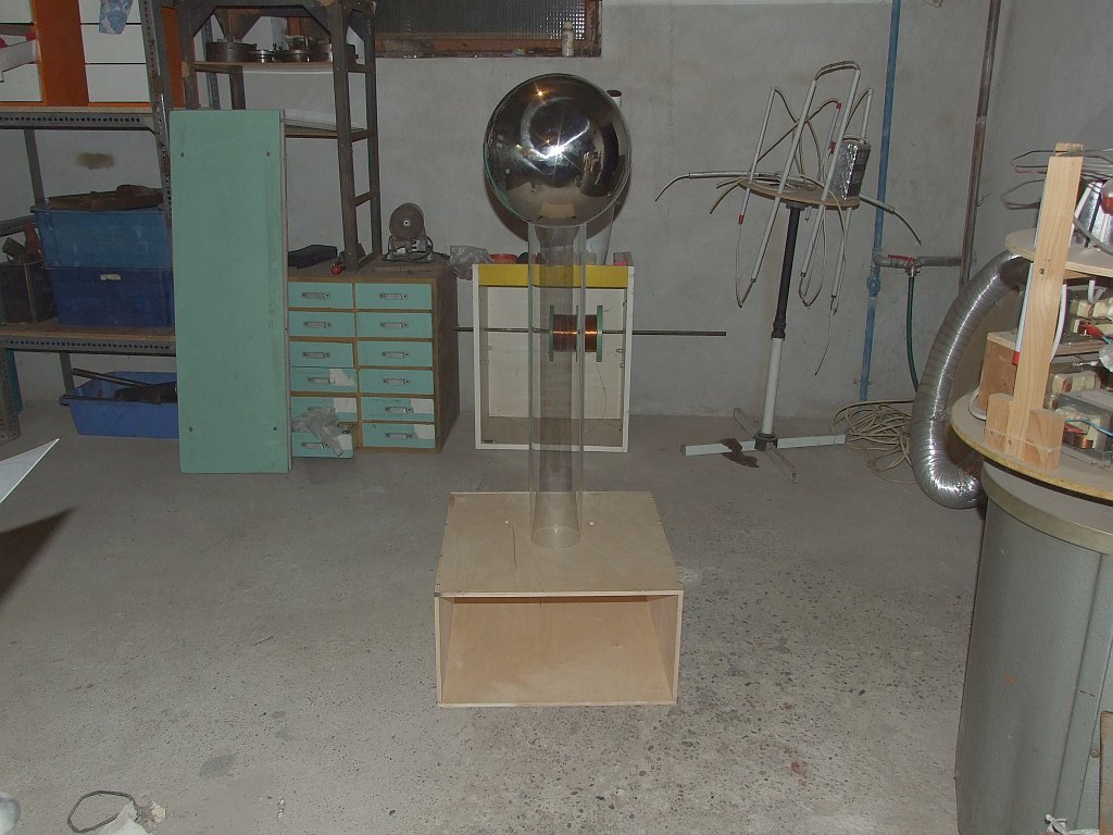

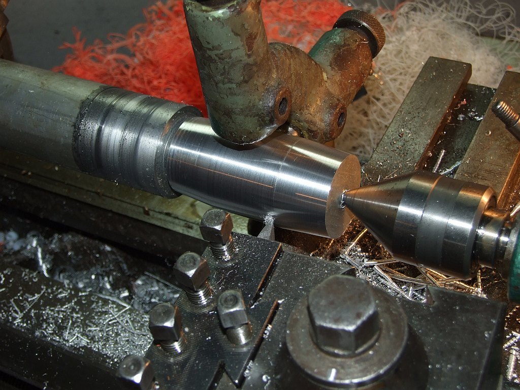

(#) Collector hozzászólása Ápr 1, 2014 /

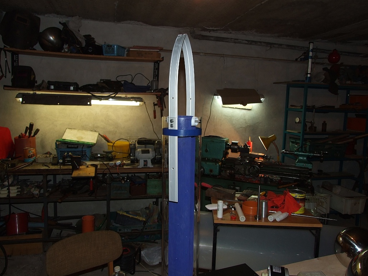

Új képek. Kell még egy anti korona gyűrű gömb alá, mert valószínűleg plazmavágóval fogom kivágni, az pedig túl éles határfelületet hagy maga után.

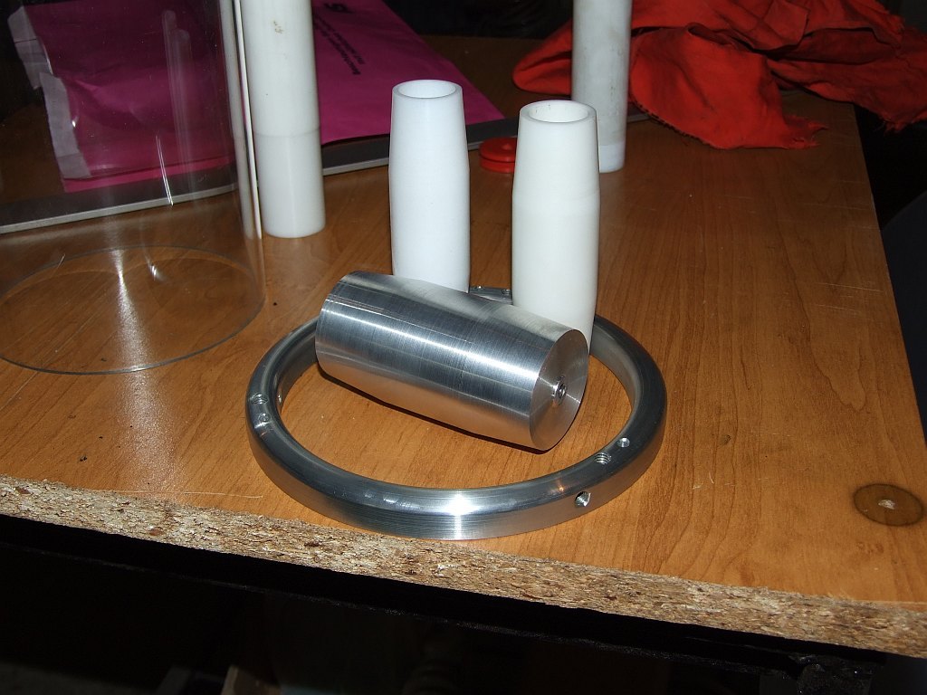

(#) Collector hozzászólása Ápr 8, 2014 /
Még képek.

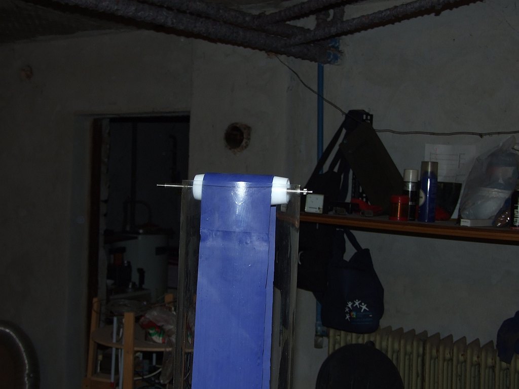

(#) Collector válasza (Felhasználó 13571) hozzászólására (») Ápr 9, 2014 /
A megosztás mindenre hatással van, a plexit is feltölti valamennyire, de az menet közben nem fog változni, a működést nem befolyásolja. Akkor lenne gond ha hozzáérne a szalag, akkor bekerülne a triboelektromos körbe. Lehet egy két apró kisülés a felületén, de ezeket szemmel sem látni, csak hallani. Plexit egyébként sokan használnak erre a célra, nekem meg volt pont kéznél 120mm-es 2 méteres szál. Pl: Bővebben: Link

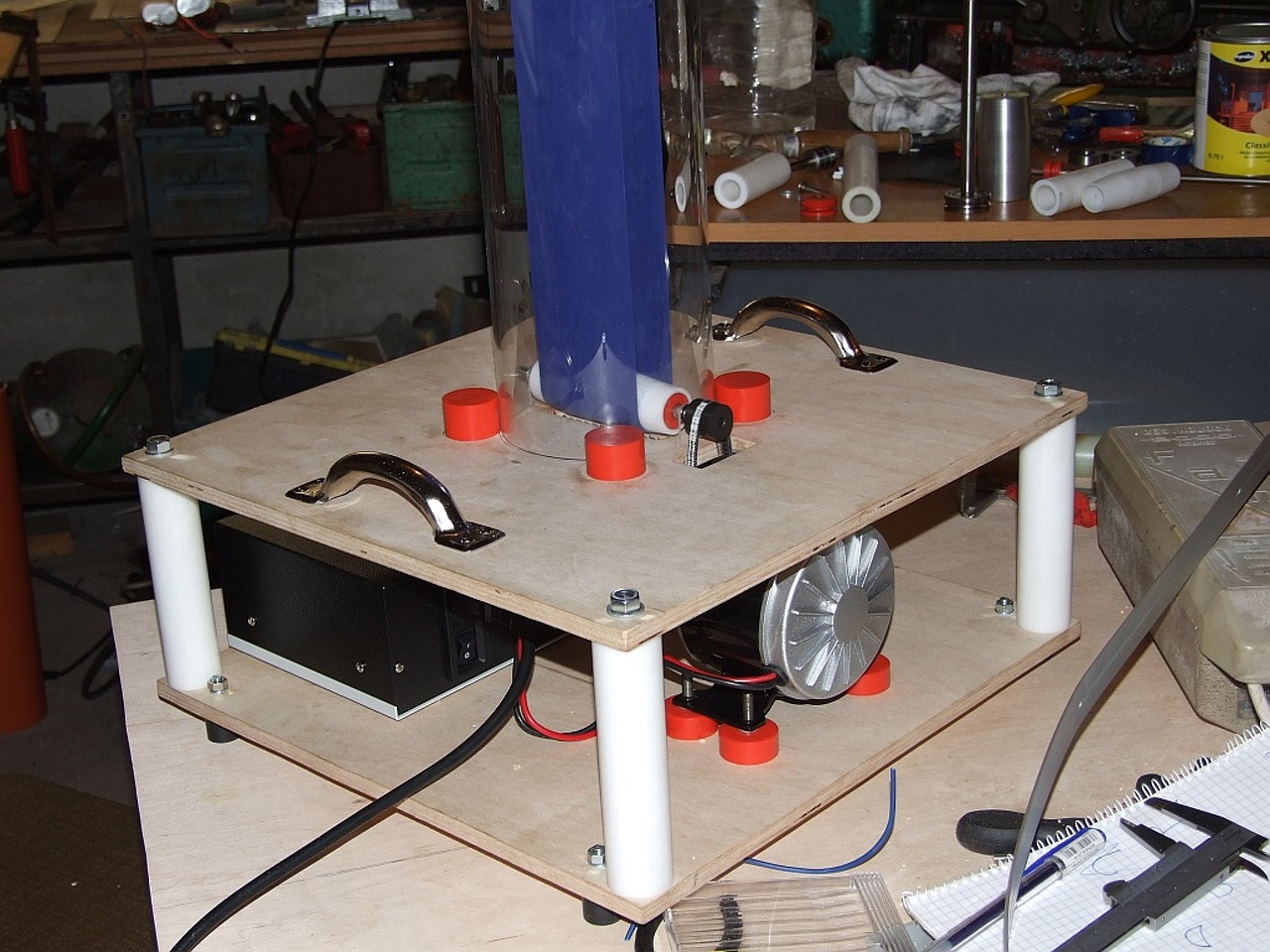

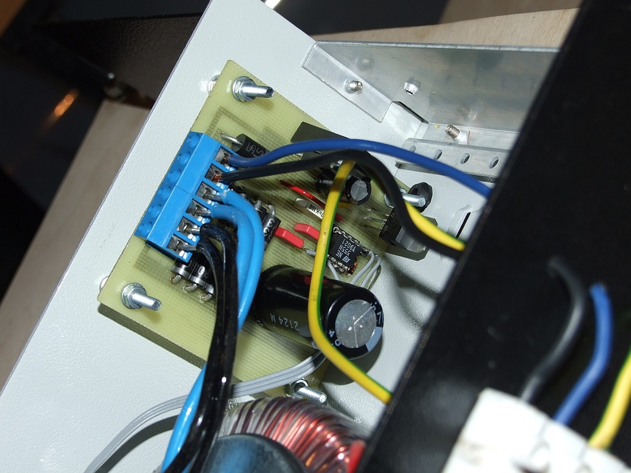

(#) Collector hozzászólása Ápr 27, 2014 /

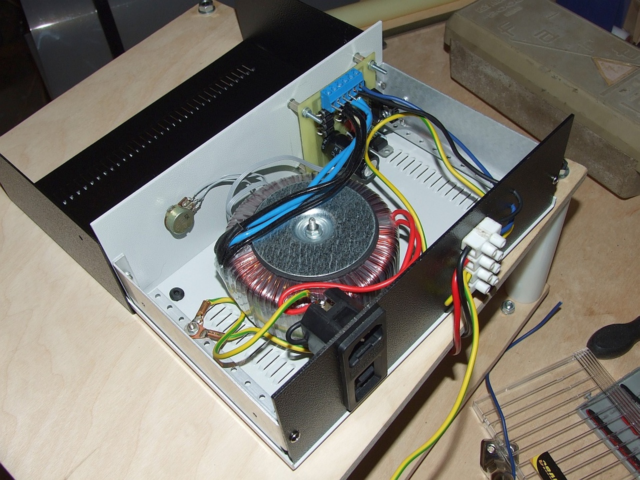

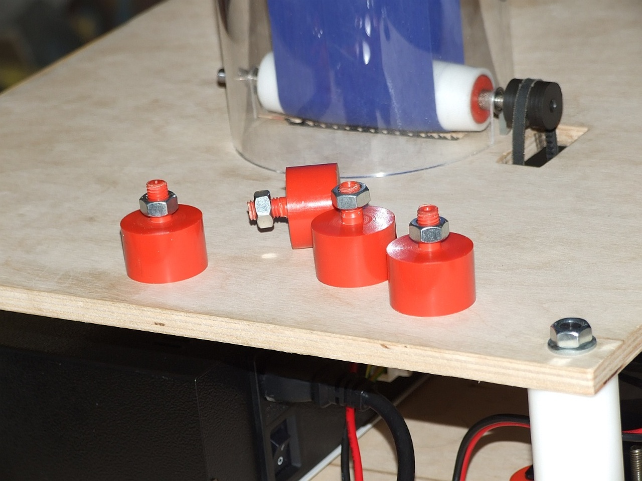

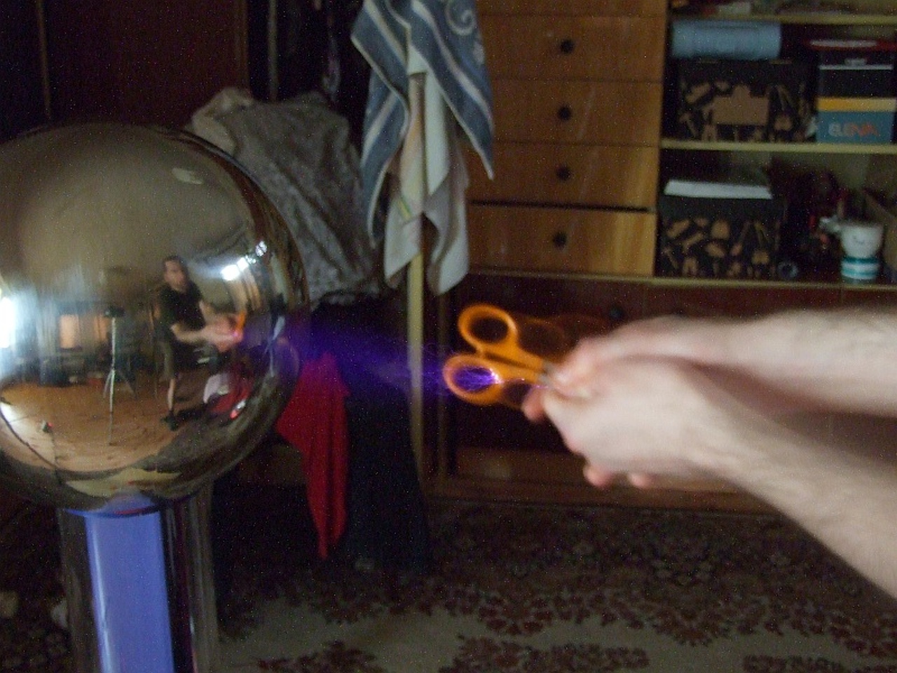

Elkészült a PWM szabályzás a motorhoz, meg még egy két dolog. A gömbkapacitás kivágására, és nagyfesz karima készítésére egyelőre nincs konkrét ötletem, elég komplikált dolog. Viszont ha meghajtom, és kézben fogom a felső fésűt, akkor elég erős szikrák pattognak az ujjamról a föld felé.

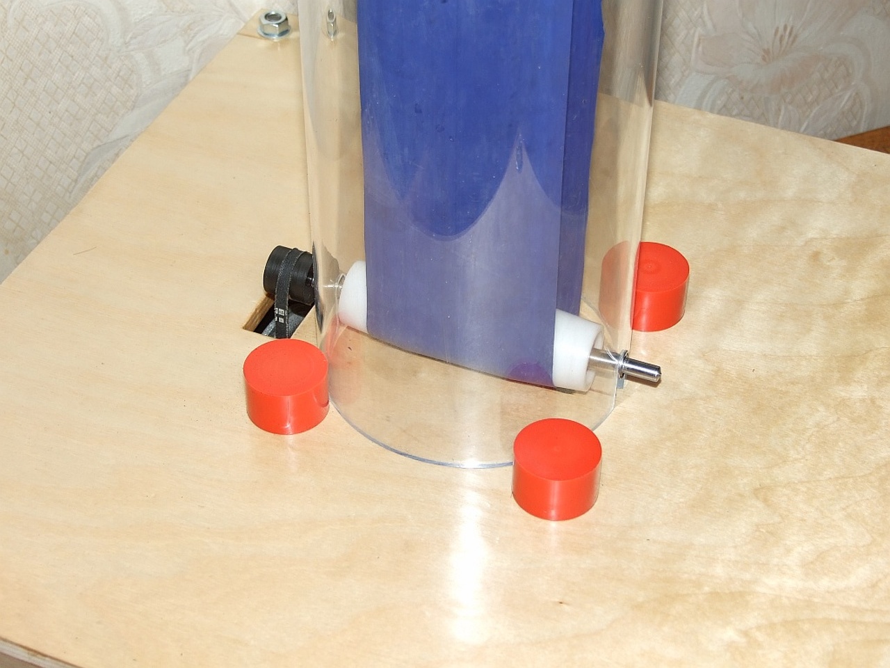

(#) Collector hozzászólása Ápr 30, 2014 /

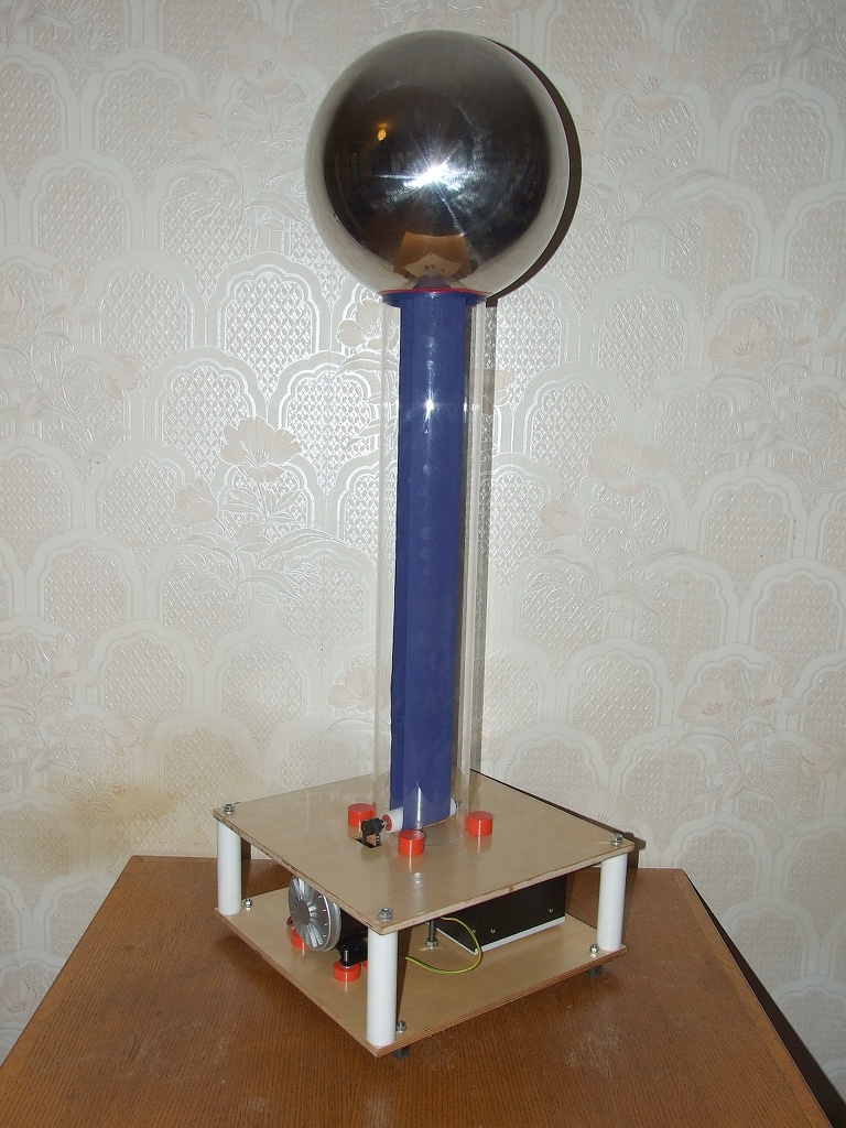

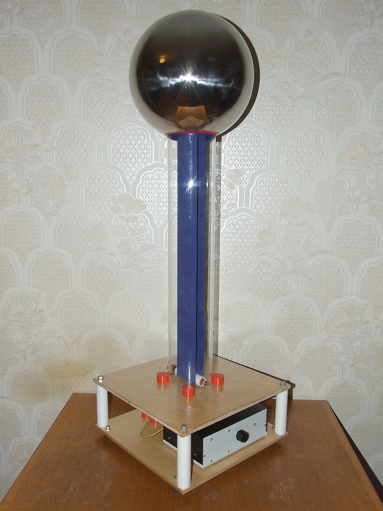

Gömb és környéke. Az állványt lakkozom, úgyhogy még nem tudom teljesen összerakni, viszont simán alsó fésű nélkül megpörgetve a görgőket simán éreztem fél méterről az arcomon a sztatikusságot a gömbtől, és 2 centis szikrák pattogtak a kezemre ha közelítettem hozzá. Nem is rossz ahhoz képest hogy a földelőfésű hiányzik, fincsi lesz alsó fésűvel és motorral hajtva. A lakkozással remélem végzek holnap utánra.
(#) Collector hozzászólása Máj 2, 2014 /
Kész
Szikrákat elég nehéz fotózni/videózni, most megint éppen esik az eső, a nagy páratartalom miatt leesik a generátor hatásfoka, de így is 35 centis szikrákat ad. Nem túl kellemes kézzel nyúlkálni felé. 10uA a töltőáram amit produkál, de száraz időben szerintem ez több lesz. Videó:Bővebben: Link
(#) Collector válasza (Felhasználó 13571) hozzászólására (») Máj 2, 2014 /
A végső teszthez már csak olyan valakit kell keríteni, akinek jó hosszú haja van

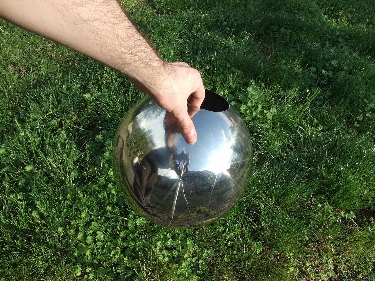

Hát az agyam eldobom, csak gratulálni tudok, már én is építettem egy Skori féle Tesla-tekercset amit meguntam és felajánlottam a helyi sulinak, de valószínűleg ez a generátor lesz a következő projekt. Esetleg valahol nincs valami építési leírás, a gömböt honnal sikerült beszerezned?

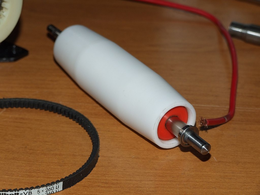

(#) exabit válasza Collector hozzászólására (») Máj 2, 2014 /
Csak nekem tűnik mind a két görgő műanyagnak?
(#) Collector válasza Melphi hozzászólására (») Máj 2, 2014 /
Leírás van sok, az a gond, hogy a legtöbb esetben maga az író sem tudja hogy mi és hogy működik, nekem is sokáig tartott mire rájöttem részletekbe menően mi hogy működik. Gömböt USA-ból rendeltem Bővebben: Link.
Ha felmerül valami kérdés írd be ide majd.
