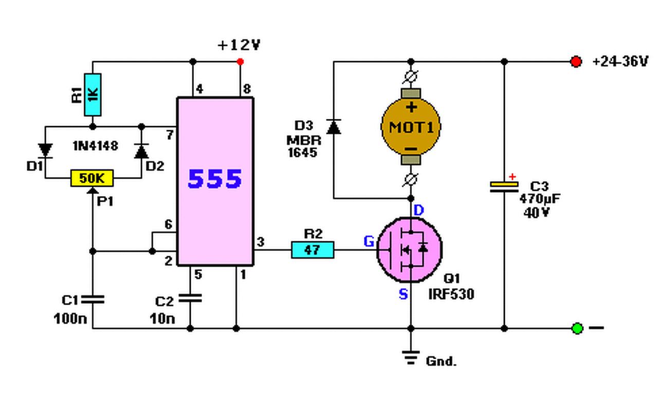

Valaki meg tudná mondani, hogy ebbe kapcsolásba RFP50N06 vagy BUZ11 FET betehető-e átalakítás nélkül. Viszonylag egyszerűnek látszik és már csatoltak hozzá itt nyáktervet is.
(#) Ghoost válasza eadx hozzászólására (») Máj 10, 2014 /
En az IGEN -re szavazok.
(#) efence válasza eadx hozzászólására (») Máj 10, 2014 /
Én is az igenre szavaznék.
Az első megépített vezérlőm:EZ
Én IFR1405 öt használtam hozzá, és végül is tökéletesen működött.

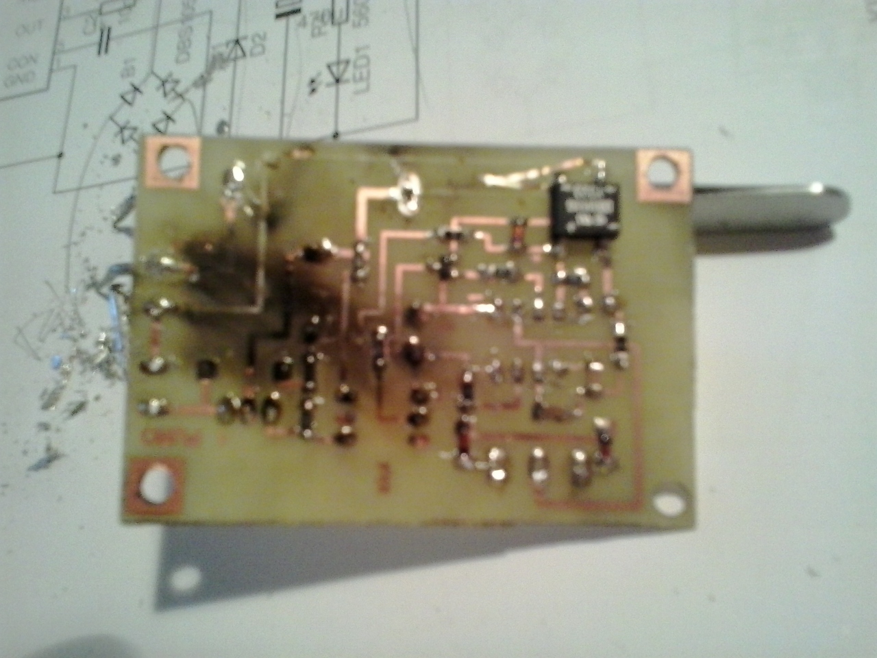

A véleményeteket szeretném kérni. Ma reggel összeollóztam egy 230V-os PWM Triakos szabályozót. Megtervezten a NYÁKot, levasltam-marattam-forrasztottam. Amikor rákapcsoltam a 230V-ot, a panel alján valami nagyot durrant (és villant), majd a csatolt fénykép szerinti "bombázás utáni" lett a panel. Érdekes módon sem a 600V-os unipoláris, sem a 330 mikrós elkó nem durrant el, a MOC is érintetlen. Ráadásul a Graezt melletti 5,1V-os Zener is sértetlen. Csak a Graezt-től balra/felül látható részen robbant fel valami - DE MI ???? Kérlek segítsetek!

Te most akkor rátoltál az 555-re egy 230v-os áramot?!? Szerintem az 5V-os zener szállt el. Örülj, hogy nem a szemed!
Egyébként mindegy hogy mi durrant le, ez az áramkör egyébként is kuka!

Köszi a segítséget, simpi és sargarigo. Az 555 nem volt az áramkörön (csak a foglalat)...
Hogyan módosítsam az áramkört?

Javasolt egy transzformátor által, alacsony feszültségű tápellátás létrehozása.

Maga a "triakot PWM-el szabályozni" elgondolás egy halott ötlet.

Már eleve az alapötlet fura nekem. PWM + Triak? Ha jól végigondolod, a PWM vezérlés és a MOC nullátmenetes vezérlő miatt hátom kimeneti állapot lehet: Nulla, csak egy félhullámot enged át a triak, a teljes hullámot átengedi a triak. Elöször is döntsd el, hogy mit is szeretnél.
A kapcsolási rajz alapján jóeséllyel ezek mentek tönkre: B1, D2, C3, R4, LED1, OK1, R3, Q1. Nem törvényszerű, hogyminden alaktrész tönkrement, de ezek kapták meg az egyenirányított 230 V-ot.
