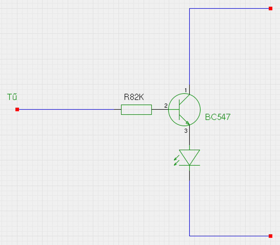

(#) csanyipal hozzászólása Máj 7, 2014 /
Tiszteletem!
Van egy egyszerű kapcsolási rajz ( mellékelve ), de nem működik. Ki kellene egészíteni. Kaphatok itt ehhez segítséget?
Ez elvileg egy jelzőkészülék, ami jelezné egy elem pozitív pólusát. A Tű végével az elem pozitív pólusát megérintve a LED-nekvilágítania kellene. A tranzisztor NPN típusú.

(#) lukacsp válasza csanyipal hozzászólására (») Máj 7, 2014 / 1
LED-et tedd át a kollektor körbe, ellenállást csökkentsd 4k7...10k Ohm értékűre. Működni fog.
(#) nedudgi válasza csanyipal hozzászólására (») Máj 7, 2014 / 2
Ez a kapcsolás így csak lítium akkumulátorokhoz lenne jó.
A LED ne az emitterre, hanem a kollektorra csatlakozzon, és sorba kell vele kötni még egy ellenállást is.
(#) lukacsp válasza nedudgi hozzászólására (») Máj 7, 2014 /
Nagy hirtelenkedésemben a LED előtét ellenállását el is felejtettem. Igen, az is kell!
