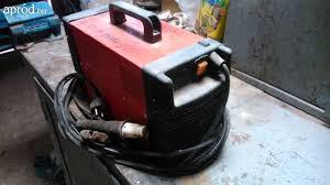

Lenne még egy kérdésem,legyszives hasonlitsátok már össze a két képen látható trafót,az egyik (piros) a régi időkből való,nagyobb is az egész,szerintem a tekercse is nagyobb mint a másiknak,az sokkal kisebb is.Olyan van nekem mint a fekete és nem tudom mennyivel lennék előbre.Szerintem a piros régebbi venti nélkül lekörözi az ujabb kisebb méretű ventilátorost.
