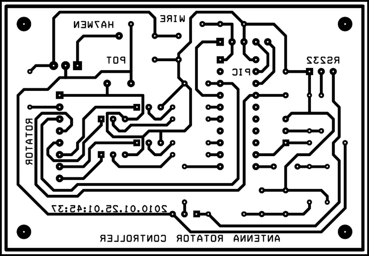

(#) eyess válasza grieves13 hozzászólására (») Ápr 27, 2014 /
Figyelj ez , így nem fog menni.Egy tervezés általában úgy szokott történni , hogy valós létező dolgok alapján /alkatrészek, és szerelési elemek/ alapján készül el egy kapcsolási rajz.Majd ennek alapján készül el a nyák terv , amit ki ki a maga ízlése szerint alakít.
De az , hogy a jelenleg általad ismét feltett kapcsolási rajz, ami ugyancsak tele van hibával , és változtattál benne .Én ezt , így nem tudom neked megcsinálni mivel nem tudom , hogy neked mi az elképzelésed például a csatlakozók elhelyezkedéséről stb.
Én gyanítom , hogy vezetékezéssel akarod megoldani , de ha , így van akkor nem kell annyi csatlakozó egy pár forrszem , és kész.Inkább feltennéd az eredeti rajzot hamarabb célhoz értél volna , de van egy sanda gyanúm , hogy ezt a rajzot te gyártottad.
Néhány dolog szembe ötlő az atmega kvarc kristályának a két db 10uf kondenzátora , de még sorolhatnám. Egy félig kész nem átgondolt rajzhoz nem lehet nyákot készíteni , mert az is csak félig lesz kész ezáltal.
(#) pepe36 válasza eyess hozzászólására (») Máj 3, 2014 /
Szia Eyess. Nagyon tetszik a munkád, (amire válszazoltál). Hálásan köszönöm.
Az amit készítettél az maga a nyák felöli oldal. ugye?
Nagyon tetszik, (még egyszer.) kérlek hogy a tervezőhöz készített állományt is küld el (priviben) hogy amennyiben helyileg át kellene szerkeszteni lehetőségem legyen rá.
Köszönettel.
