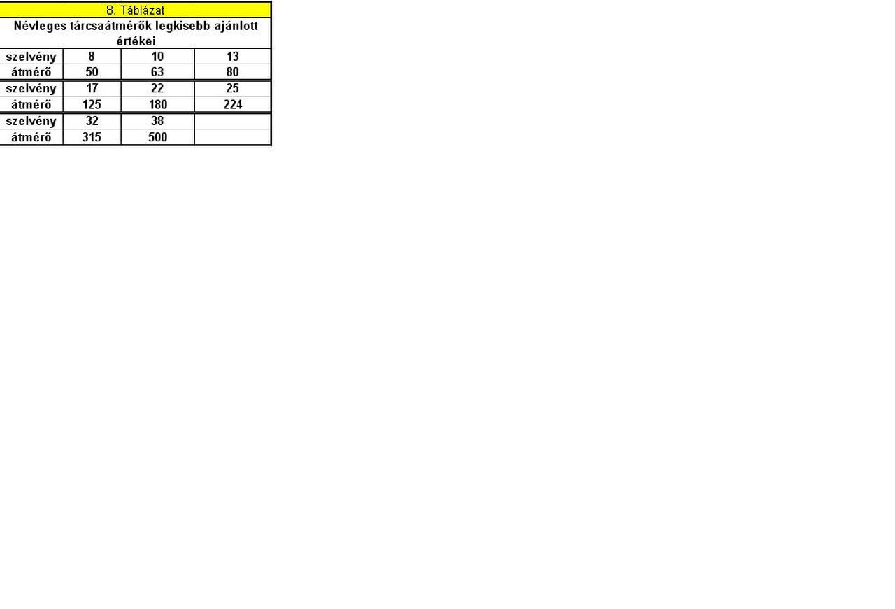

Sziasztok. Mivel matekból sosem voltam jeles ezért kérnék egy kis segítséget.
Adott egy 5,5 kw-s villanymotor ami 1440-t forog. Van rajta 2 db Ikarus kompresszor, aminek a névleges fordulat száma 2200/perc. A kérdés pedig hogy mekkora ékszíj tárcsát érdemes tenni a motorra, és a kompresszorokra, mert felszeretném újítani az egész rendszert. Mivel jelenleg két eltérő méretű tárcsa van a két kompin így nem egyformán termelnek. A cél az hogy lehetőleg minél több levegőt termeljenek, de nem akarom széthajtani sem a kompikat.
Előre is köszönöm ha valaki tud némi tanácsot adni ez ügyben.
(#) yulo5310 válasza Kisgedus hozzászólására (») Máj 4, 2014 /
Csináltatsz,vagy szerzel három egyforma tárcsát! Az egyik legyen dupla,az megy az első komprira,onnan hajtod a másik komprit. Ha mind a három tárcsa egyforma akkor az egész rendszer 1440 et fog pörögni,de ha 2200-zal akarod forgatni,akkor a motor tárcsa átmérőjét egyharmaddal növeld a kompri tárcsákhoz viszonyítva! Pl:ha a két kompri tárcsa 100 mm akkor a motor tárcsa 68-65 mm.
(#) yulo5310 válasza yulo5310 hozzászólására (») Máj 4, 2014 /
Elszúrtam,pont fordítva! A lényeg egyharmaddal nagyobb legyen a motortárcsa! Úgy cc 2000f/percet fog forogni a kompri,bőven elég neki!
De ha 1-1,5 az arány akkor megvan a 2200f/perc A motortárcsa legyen még 50%-kal nagyobb,de akkor az ereje is annyival csökken! Azért jobb az egyharmad.
(#) witi válasza yulo5310 hozzászólására (») Máj 4, 2014 /
Ez jó, de csak ha 10-es szelvényű ékszíjjal hajtod!A 13-as szelvényű ékszíjnál a legkisebb tárcsaátmérőt nem illik 80 mm alá vinni, még a bordázottat sem!Többek között kicsi az átfogási szög, értsd kis kerületen fekszik a szíj.Továbbá a kis rádiusz miatt túl nagy a hajlítási igénybevétel ami száltöréshez, kitöredezéshez és idő előtti tönkremenetelhez vezet.
Amúgy az áttétel sima aránypárral kiszámítható:N1/N2=D1/D2
Egy kis segítség:A tárcsa átmérők mm-ben!
A hozzászólás módosítva: Máj 4, 2014
(#) yulo5310 válasza witi hozzászólására (») Máj 4, 2014 /
A 100 mm csak példa,a lényeg az áttétel. Lehet 120-120mm a kompriknál,akkor kell a motornál 160 mm
(#) Kisgedus hozzászólása Máj 5, 2014 /
Köszönöm a segítséget így már sikerült kiszámolnom hogy jelenleg olyan 2000 fordulaton megy az egyik kompi, a másik valamivel kevesebb mert azon nagyobb a tárcsa.
