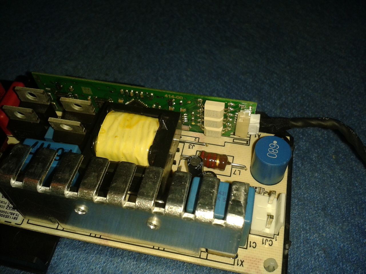

A második képen az a zöld színű függőleges vezérlőpanel nagyon hasonlít az OSRAM ballastokon lévőkhöz. Szerintem ez is digitális soros (UART) kapcsolatot használ. Nézd meg ebben a doksiban, hátha be tudod azonosítani.
Nekem egy Osram pt vip 03 mid ballastom van. Nagyon valószívű hogy digitális. De lehet vele tenni valamit? A másik megoldás amire gondoltam, hogy állítólag be tudja gyújtani ezt a két izzót BLV topspot G12, OSRAM POWERBALL, hogy szerválok bele ilyet és akkor nem kell kikötni a ballastot.
