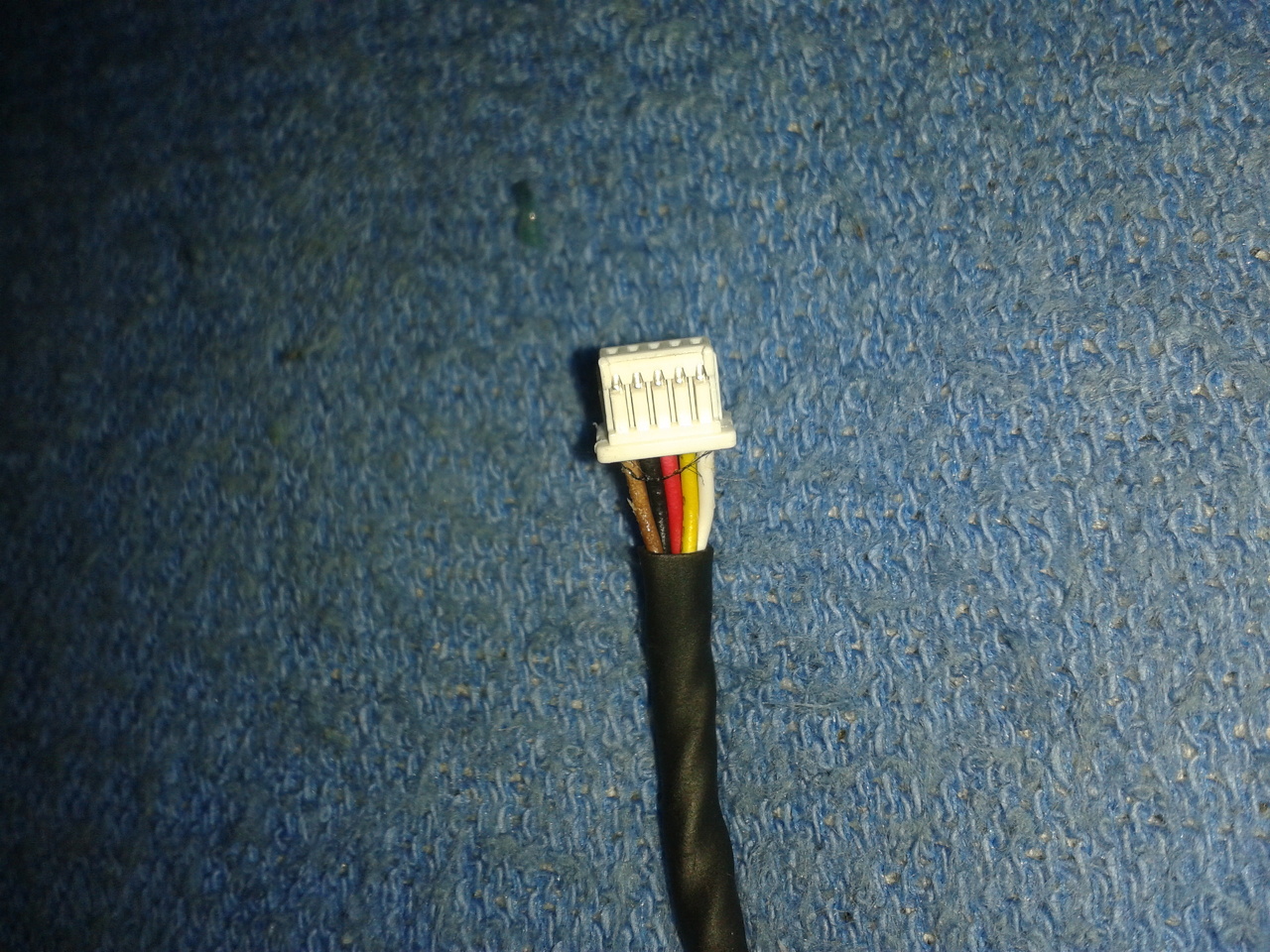

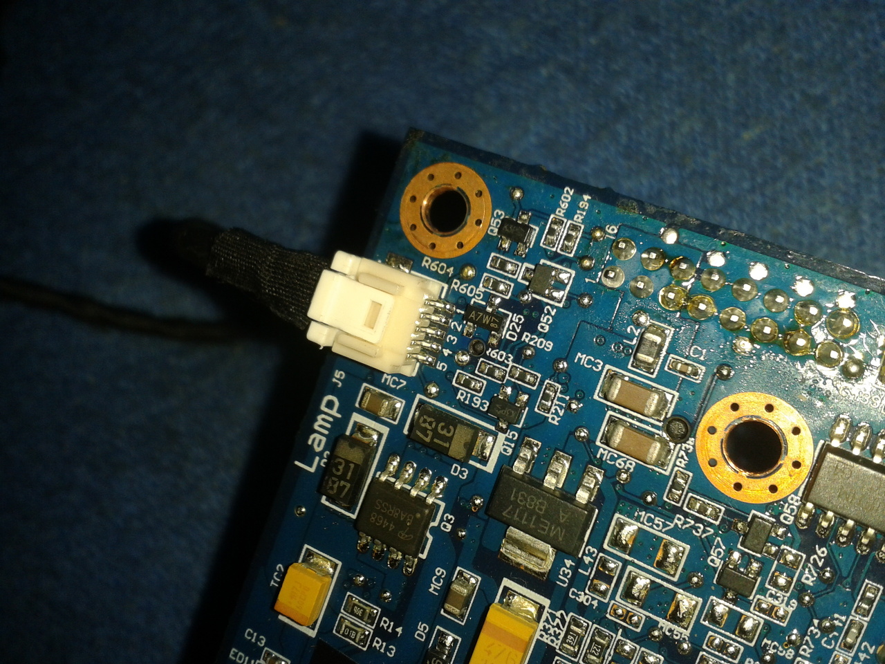

(#) andriska09 válasza andriska09 hozzászólására (») Máj 10, 2014 /
Kettővel följebb volt a kérdésem eleje (ahol a 4 kép van) , de nem megfelelő tartalom miatt a moderátor törölte belőle a kérdést ezért itt most leírom újból.
Egy acer s1200 projektorom van, amiben nincsen égő és egy külső áramforrású 5000 lumenes fémhalogén izzóval oldanám meg. Az áramellátása és a megfelelő plussz hűtése megvan már.
Az a probléma, hogy ugye van egy kis 5eres csatlakozó a gyári izzó tápja és az alaplap között, amin az alaplap ellenőrzi hogy az izzó begyújtott-e. Na most ugye mivel nincs csak hibajelzést ad.
Legalább 3 féle módszert is olvastam, de nem tudom melyik működhet és azt sem, hogy ezeket pontosan hogyan csinálják.
1. módszer: Szétvágják a kábelt és a földet összekötik az 5,25v ot leadó kábellel egy 1kohm os ellenálással.
2. módszer: Sintén elvágják de nem az összeset egy összekötve marad a táppal az alaplap felől jovő részen meg a maradék 2t összekötik.
3. Van 3db 4 lábú valami chip magán a lámpatápon azzal csinálnak valamit de nem is értem.
Nekem az első tűnik a legmeggyőzőbbnek, de ha valaki jobban ért hozzá segítsen nekem egy keveset, hogy jobban megérthessem ezt a dolgot. A kivitelezésről is meséljetek nekem ha értitek mert nem vagyok biztos a dolgomban.
Képek kettővel följebb
Válaszokat előre is nagyon szépen köszönöm.

(#) scooby_ válasza andriska09 hozzászólására (») Máj 10, 2014 /
Ha jól sejtem, toshiba? Ezt nem tudod kiütni, mert digitális UART protokolon keresztül kommunikál az alaplap a ballast táppal. Ebbe Én is belenyúltam sajnos... Ha Osram ballast van benne, akkor tuti!

(#) Iceman válasza andriska09 hozzászólására (») Máj 11, 2014 /
A második képen az a zöld színű függőleges vezérlőpanel nagyon hasonlít az OSRAM ballastokon lévőkhöz. Szerintem ez is digitális soros (UART) kapcsolatot használ. Nézd meg ebben a doksiban, hátha be tudod azonosítani.
(#) andriska09 válasza Iceman hozzászólására (») Máj 11, 2014 /
Nekem egy Osram pt vip 03 mid ballastom van. Nagyon valószívű hogy digitális. De lehet vele tenni valamit? A másik megoldás amire gondoltam, hogy állítólag be tudja gyújtani ezt a két izzót BLV topspot G12, OSRAM POWERBALL, hogy szerválok bele ilyet és akkor nem kell kikötni a ballastot.
Én is inkább az izzókkal próbálnám ki előbb.
