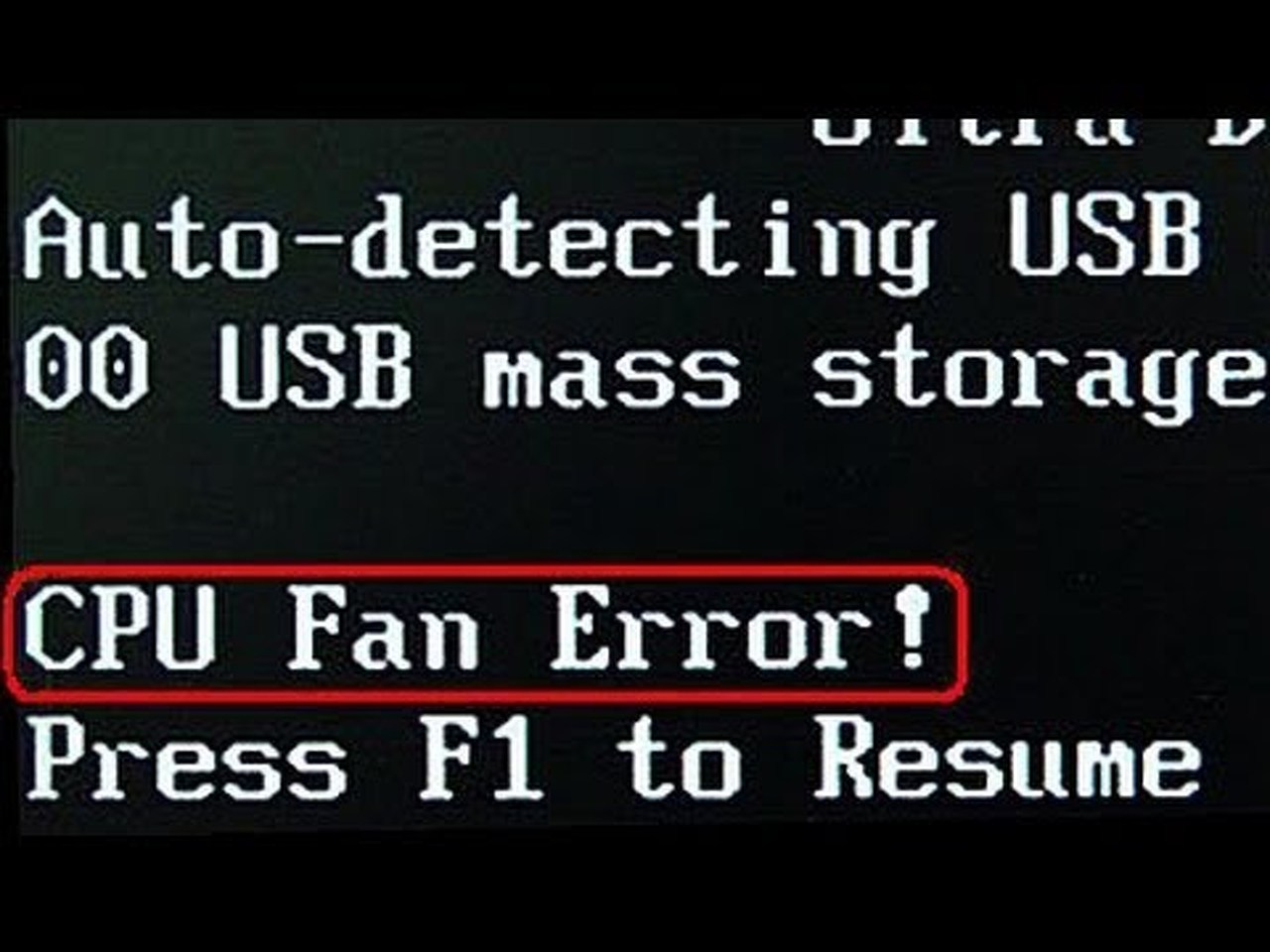

(#) zoli0078 hozzászólása Máj 14, 2014 /
Adott egy Asus A8N-E alaplap ami bekapcsol szépen de kis idő után (kb egy két perc)magfagy a kép és nem hajlandó semmire. Ha kikapcsolom majd ismét vissza akkor megint elindul de ekkor már hamarabb fagy ha elég sokat próbálkozok akkor egy idő után már bekapcsol de képet nem ad. Ha kikapcsolom a tápot majd kis pohenés után visszakapcsolom megint ketdődik minden előről.
Mivel lehet a probéma?
Segítségeteket ekőre is köszi.
(#) johncutter válasza zoli0078 hozzászólására (») Máj 15, 2014 /
Szia, ez nekem processzor túlmelegedésnek tűnik, ellenőrizd a hűtőbordát, hogy a helyén van-e, ill. a pormacskáktól tisztítsd meg. Pasztázva mikor volt utoljára?
(#) KTobi válasza johncutter hozzászólására (») Máj 15, 2014 /
Ventilátor csatlakozó?
(#) belfi2 válasza KTobi hozzászólására (») Máj 15, 2014 /
Majd minden alaplap hálkis ha nincs a CPU FAN csatin a venti, CPU FAN ERORR hibajelzést ad.
zoli0078
Elképzelhető hogy a porcicák egybefüggő fátylat hoztak létre a hűtő tömb tetején és ezért nincs megfelelő hűtés, vagy lepattant a keret a prociról, esetleg szorul a venti, de egy bizonyos fordulatszám alatt akkori is jelez a POST.
Lehet táp hiba is , nem árt átnézni.
A hozzászólás módosítva: Máj 15, 2014
(#) antikzsolt válasza belfi2 hozzászólására (») Máj 15, 2014 /
Nem minden esetben riaszt. pl nekem be kellett állítani a biosban hogyha lassan forog vagy megáll akkor jelezzen.
(#) belfi2 válasza antikzsolt hozzászólására (») Máj 15, 2014 /
Nem is írtam, hogy minden esetben,.
Ha csak nincs letiltva, pl passzív hűtés miatt, akkor általában jelzi indulásnál hogy baj van.

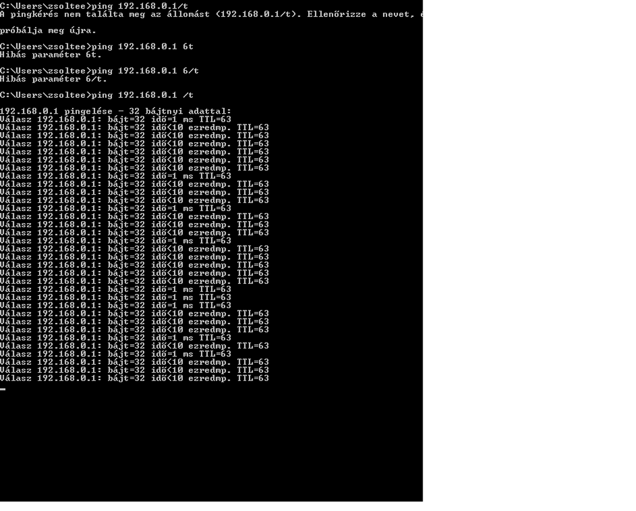

(#) zsoltee0001 hozzászólása Máj 21, 2014 /
Nekem a nettel van gondom, a google egy villanat alatt bejön, de van, hogy megnyitok egy weboldalt és csak homokórázik (a HE is) van, hogy idő túllépés után megszakad, van, hogy nagy keservesen bejön.
Megnéztem ai internet sebességmérő weboldala keservesen betöltődik, viszont leellenőrizve 10 megabit (az előírt, tudom nem sok) szóval, azt nem hiszem, hogy a weboldalak szervereivel lenne a gond, inkább nálam.
Adblockot és flashblockot használok.
Hol keressem a hibát?

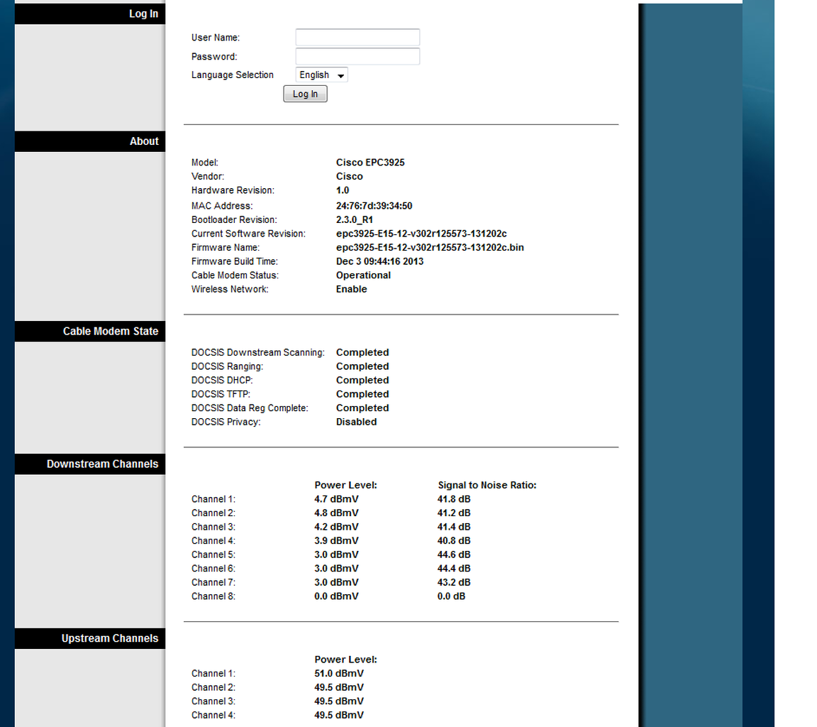

(#) zsoltee0001 válasza eSDi hozzászólására (») Máj 21, 2014 /
DSL kábelmodem-router (iptv-s), arra kapcsolódik egy TP link router, amiről netezek.
A két router UTP-vel van összekötve, nem wifis a kapcsolat
Mellékeltem a cisco modemrouter jelszint adatlapját, valamint pingelésének képét.
Jól tippelem, hogy nem az igazi?
(#) KTobi válasza zsoltee0001 hozzászólására (») Máj 21, 2014 /
Ha a nettel van gond, próbálj keresni adatforgalom grafikont a modemtől. Wifire tudom, hogy van, és jól mutassa az ugrálás a kiszolgáló túlterheltségét.
A ping a géped és a modem között nem a net része. De nem tűnik problémásnak.
(#) eSDi válasza zsoltee0001 hozzászólására (») Máj 21, 2014 /
A kábelmodem jel/zaj (SNR) viszonyai nem túl rózsásak (bár már nem emlékszem, hogy amíg kábelmodemem volt, nálam mennyi is volt az SNR. Szóval ez lehet normális is.). A pinget, pedig a WAN felé nézd (pl egy problémás weboldalra), ne pedig egy belső címre. A leg egyszerűbb a speedtest.net által kiírt értéket megnézed.
Azt is kipróbálhatod, hogy a TP-Link nélkül kötöd be a gépbre a modemet. Ha ekkor megszűnik a probléma akkor azzal van a gond. Ilyenkor kell neki egy Firmware frissítés (már, ha egáltalán van új hozzá). De az is lehet, hogy csak újra kell indítani. TP-Link-nél nekem is voltak hasonló problémáim. Főleg a sok kapcsolattól szeretnek ledögleni (pl. Torrent).
