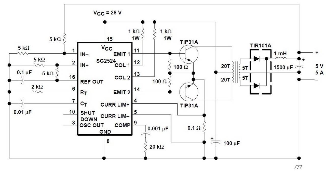

(#) zbartalos válasza Ge Lee hozzászólására (») Máj 14, 2014 /
Szia. Találtam SG3524-es kapcsolást. Asszem ez jó is lenne a CO-hoz, némi módosítással Viszont arra figyelni kell, hogy az SG3524 max 100mV-ot visel el az i-sense bemenetei közt. És módosítani kell a kimeneti fesz visszacsatoló ellenállásait is, meg egy potit is be kell rakni oda. De ez csak a táp része, ezen kívül még azért a CO-hoz kell néhány dolog. Pl nem tudom inek mi a szimpatikus a feszültség kapcsolására, mármint a pisztojra. Mágneskapcsolós, vagy tirisztoros kapcsolás, plusz kell még egy toló motor elektronika is. Ki lehetne esetleg egészíteni még impulzus hegesztés üzemmel is. Feszültség, áram kijelzés. Hővédelem kielzése meg még egyéb finomságok. Meg lehet csinálni analog módon is de akár pic-el is ezeket a dolgokat. Én semély szerint piccel egyszerűbbnek tartom ezeket. Ha van PWM generátora a picnek, akkor még a tolómotor sebességét is lehet azzal állítani. A/D-ket lehetne használni a beállításra (előtolás, impulzus üzemnél állítani az impulzus és szünet hosszát, ....) Persze ezeket meg lehet oldani akár 555-el is.

(#) zbartalos válasza Hetope hozzászólására (») Máj 14, 2014 /
Ezzel eddig nincs is gond, holnap rendelek SG3524-et próbára rakok össze valamit belőle. Pont az a lényeg, hogy a kimeneten a CO-nál nem lehet állandóan feszültség, emiatt kapcsolni kell a kimenetet. Ezt lehetne tirisztorral vagy relével. Tirisztorral csendesebb lenne, de ha már az kerül bele, akkor lehet egyéb eztra funkciója is a dolognak, mint az impulzus hegesztés is.

(#) zbartalos válasza Ge Lee hozzászólására (») Máj 15, 2014 /
Szia. Igazából a shutdown lábbal bármikor ki lehet kapcsolni a zevérlést, annyi hogy a lágyindító relének nem kell oldania. Találtam egy régi XT tápot, meg egy PP06-os tápot amiben sime EE mag van, légrés nélkül. Azokat akarnám pár menettel megtekerni és BD139/140 hajtani.

(#) zbartalos válasza GPeti1977 hozzászólására (») Máj 15, 2014 /
Szia. Ahogy elnézem a két IC 3525/3524 nem sok különbség van köztük. Annyi hogy a 3524-nek beépített I-sense bemenetei is vannak, amik kimondottam egy 100mV-os sönthöz vannak állítva. Asszem valami ilyesmit láttam az adatlapban. És ezen kívül van még hibajel erősítője is. Egyébként a kitöltés szabályozásával változik a kimeneti feszültség is?

(#) Ge Lee válasza zbartalos hozzászólására (») Máj 15, 2014 /
„nem haladhatja meg az áram a félvezetőt maximális terhelhetőségét”
Pedig meghaladja, csak az nem mindegy hogy mennyivel és hogy mennyi ideig. Egy 50A-es IGBT pl. elvisel 200A-t is, egyetlen impulzus időtartamra. Én is mértem a 494-es tápomon 60A-es áramtüskéket a 20A-es feten. Ezért nem jók ide ezek a vezérlők, és ajánlott inkább árammódút használni.
A kitöltésen pedig nem kell lovagolni, a vezérlő alapból nem fog 50%-ig sem elmenni.
