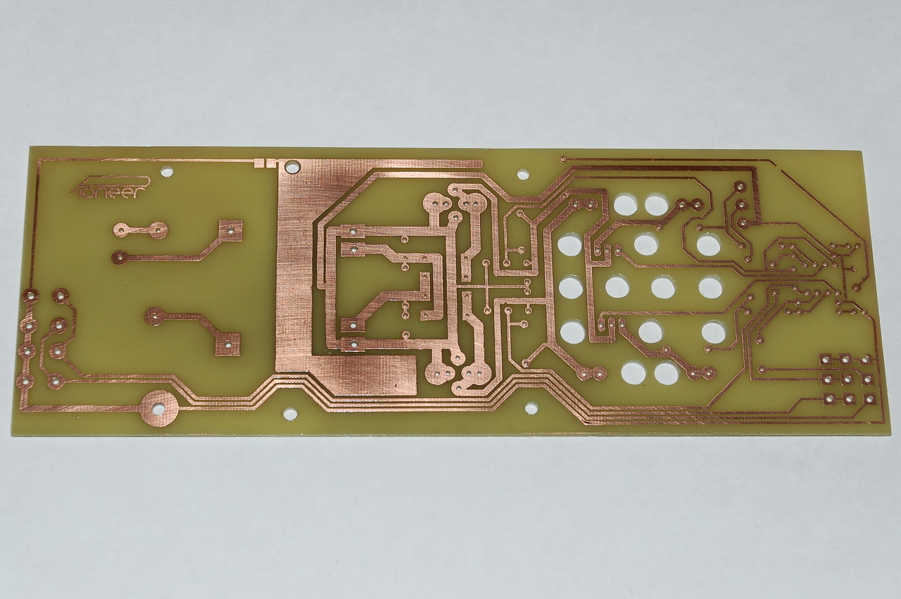

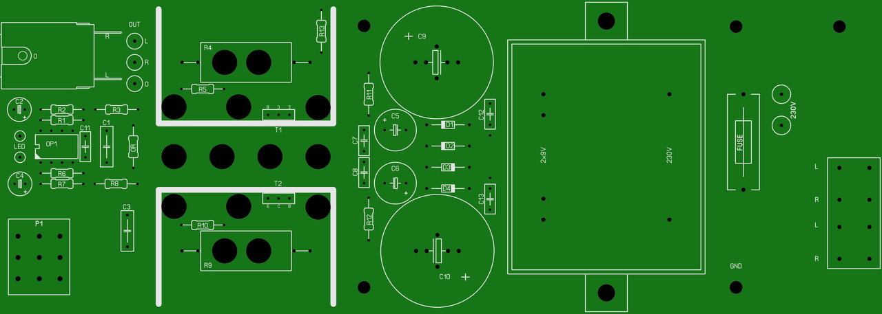

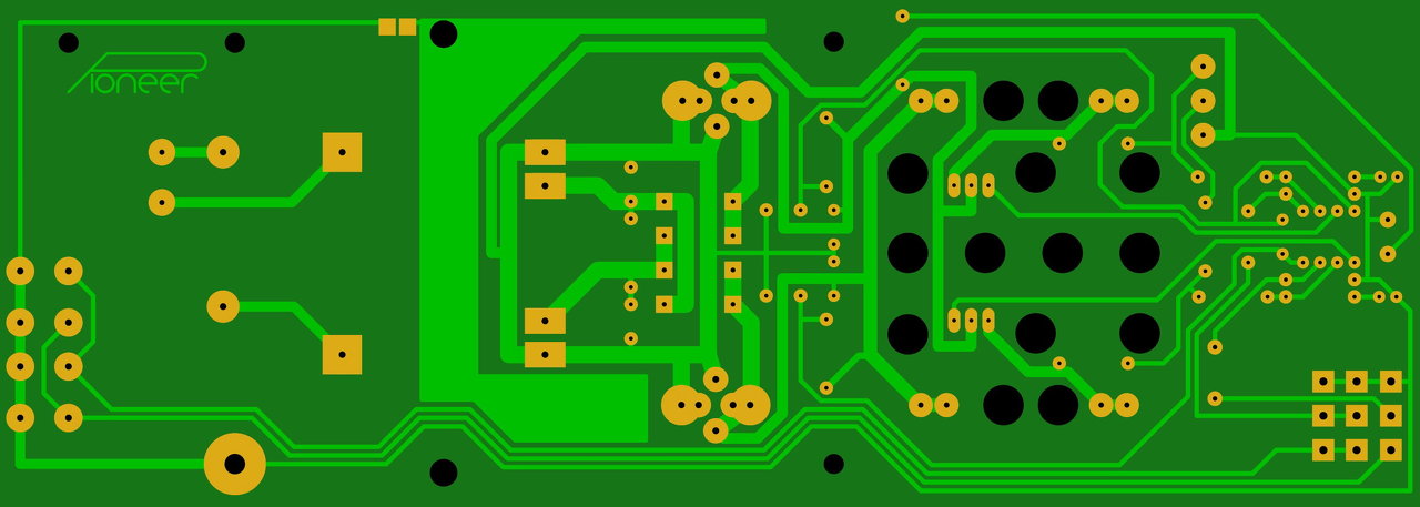

(#) Pioneer hozzászólása Máj 24, 2014 / 3
Elkezdtem építeni a Canamp clone-t. Egyéb alkatrészeken kívül még a doboz van hátra, ami feladja a leckét, mert nem ismerek senkit a megcsinálná.
Azért megmutatom meddig jutottam el és hogyan képzelem el a dobozt.
Azt el is felejtettem írni, hogy tökéletesen, zaj és brumm mentesen működik.
