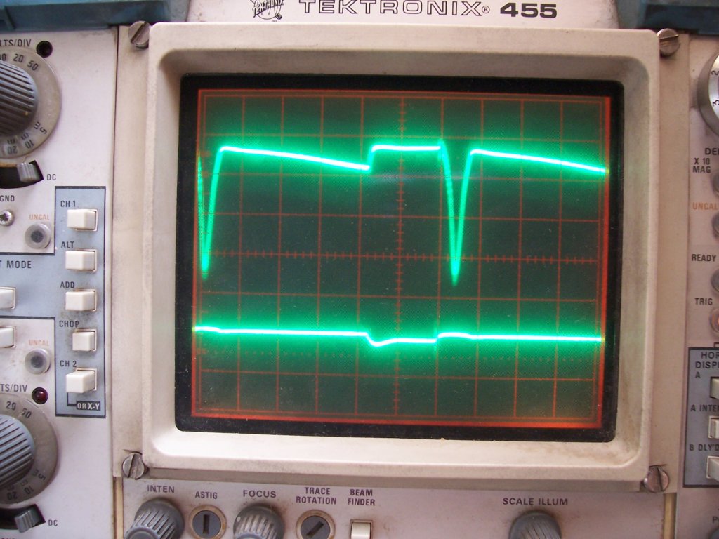

(#) Master_of_the_web válasza pimi9 hozzászólására (») Aug 7, 2012 /
Kicseréltem az átkötéseket 680? -os ellenállásokra, a kondit visszaraktam, de a tüske nem tűnt el. Sajnos.
100_2504: Az eredmény. fent Drain, lent Gate
Aztán kíváncsiságból, mondom megpróbálom az egészet 12V-ról is: 100_2506: ugyanez 12V-ról 5us/div
A randa tüske meg a lineáris beesés eltűnt. Tehát nagy valószínűséggel 6V-nál átlépte a Gate küszöbfeszültséget, ahol már nem tudott rendesen zárni a FET. Sajnos túl kicsi az akkufeszültség.
Ami viszont zavar, hogy így is ugyanúgy melegedett. Ez már tényleg a csatornaellenállás miatt lehet?
kieg.: A rajzokat és tanácsokat nagyon köszönöm. Sokat fognak segíteni, ha tényleg új NYÁK-ot kell készítenem.

(#) pimi9 válasza Master_of_the_web hozzászólására (») Aug 7, 2012 /
Itt már sokkal rendezettebb a jelalak. Kiváncsi vagyok a kisebb nyitófeszültségű fettel jól működne-e 6V-ról.
Mivel teljesen be van kapcsolva, ha melegszik, akkor az már csak a csatorna ellenállás miatt lehet.
(Ugyanúgy fűt mint korábba, vagy javult már a helyzet?)
A másik p-fet a body dióda miatt fűt.

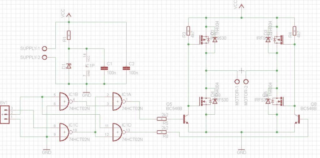

(#) Mikee91 hozzászólása Jan 25, 2013 /
Megépítettem az alábbi kapcsolást (magam raktam össze) és terhelés alatt nem úgy működik, ahogy kellene, terheletlenül nincs vele probléma.
Mikor ráadom az egyik irányt, (100%os PWM esetén is) akkor az egyik tranzisztor földre húzza a hozzá tartozó FET-ek gatejét, ahogy kell. A gond pedig az, hogy ekkor a másik FET-pár gate-jén ~4.8V-ra esik a feszültség. A hozzájuk tartozó tranzisztor bázisán viszont továbbra is föld potenciál van. A motorra így csak ~2V feszültség jut. A kapcsolást 12V-ról használom.
Tudna valaki segíteni, hogy mi lehet a probléma?
