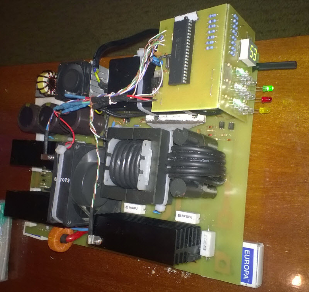

(#) zbartalos hozzászólása Máj 16, 2014 /

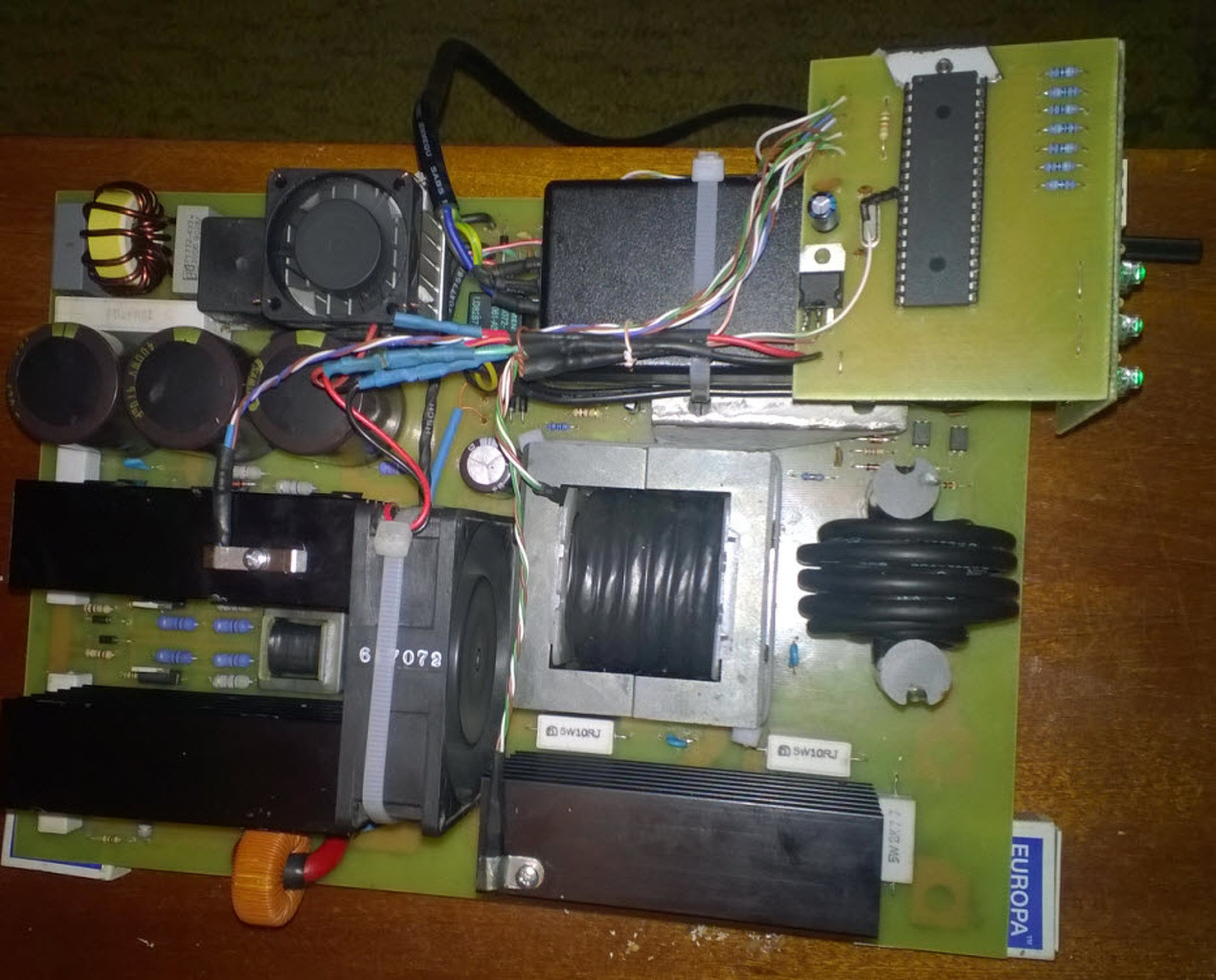

Még nem dobozolva, de kész a maci eleje is.
Üdv.: Zoli
(#) Mekk_Elek válasza zbartalos hozzászólására (») Máj 17, 2014 /
Azt sejtem, hogy a kijelző az áramot mutatja, de alatta a LED mátrix mi célt szolgál?

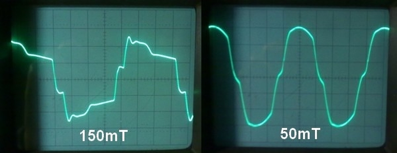

Valami szerintem el van kötve. A gate trafó jelének a kép szerint kellene kinézni, az első eset az amikor kicsi a trafó mágnesező induktivitása (kevés a menetszám), a második pedig amikor már majdnem sok, az aktuális gerjesztési értékeket (EF25-ről van szó) felírtam. Annyi a különbség hogy kisebb holtidőnek kell lenni, mert ez egy 494-es meghajtás nem UCC. A főtrafón pedig rendes négyszögjelnek kell lenni némi túllövéssel (tüskével).

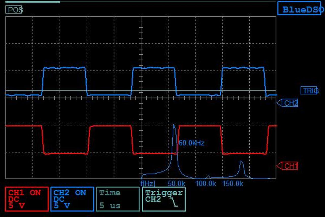

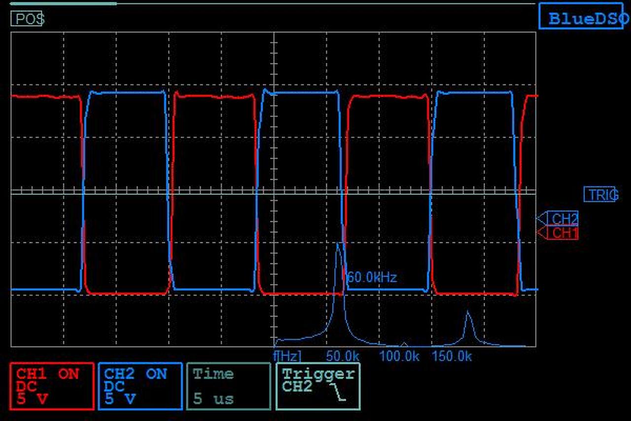

Nekem ezek a szkópképek nagyon nem tetszenek. A cseh teljes hidas után a vezérlést megcsináltam a 3525 helyett UCC-vel is, de a szkópon mutatott képek egészen mások. A felrakott képek csak a vezérlés elmenő képei nagyfesz nélkül, de akkor néztem nagyfesszel is és nem volt változás. Ami nálam más az eredetihez képest:
- UCC 3808-2-t használtam (az -1 helyett- ilyenem volt itthon)külön 5 V-ról meghajtva
- gyűrű gate trafó van 5*13 menettel
- A gate trafó meghajtásánál az eredeti BD párok helyett az MC 34151 dupla IC-t használtam, azt már 12 V-al meghajtva.
- A gate trafó után még van leválasztás tranyóval, de a mostani szkópképek ezek előttről készültek.

Ha tetszenek ha nem, annak úgy kell kinézni egy egyszerű trafós meghajtással. Egy több A-es gate meghajtó IC-vel nyilván valamivel szebb, de tökéletes négyszög nem lehet mivel gate kapacitást töltögetünk. Ha az mégis olyan, akkor el kell gondolkodni egy másik szkóp vásárlásán, vagy a meglévő beállításain.
(#) zbartalos válasza Mekk_Elek hozzászólására (») Máj 17, 2014 /
Hát az a saját megnyugtatásomra, az IGBT, főtrafó és szek. diódák hőmérsékletét hivatott megjeleníteni.

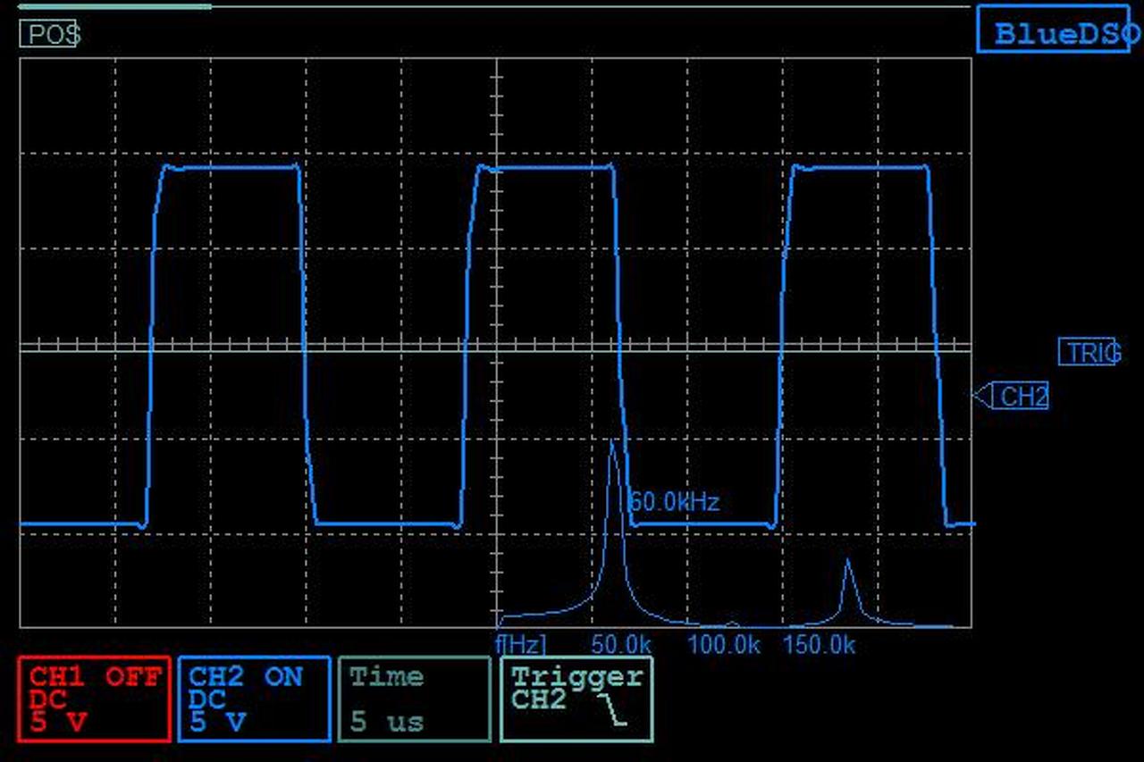

Az szerinted miért van, hogy megvan a négyszögjel a BD-k kimenetén, de ha rákötöm a gate trafót megszűnik, mindaddig míg nem csökkentem a 100ohmos ellenállásokat 50-re a BD-k előtt? Semmi nem melegszik, pedig a fetek nincsenek hűtőbordán.

Most próbáltam úgy, hogy a gate trafóra tekertem a primernek 13menet helyett 10-et de minden ugyan úgy megy ugyan olyan jelalakkal, csak a BD-k kb kéz melegre melegedtek, a gate trafó minden tekercsén tuti egyforma a jelalak, a tekercs kezdeteket úgy kötöttem be ahogy a rajzon van egymás felett a négy fet (igbt) 1,2,3,4, 1-kezdet 2-vég 3vég 4kezdet a 4,7ohm-os ellenállásra a gate-k re. Ha nincs a nagy áramú részen rajta a kb 40 volt tápfesz akkor olyan a jelalak a gate trafón mint amit te feltettél a második képen.
Viszont míg nincs főtrafó addig tuti négyszögjel van a kapcsain, ha rákötöm akkor elég sajátságos jel látható. (tegnap feltettem)

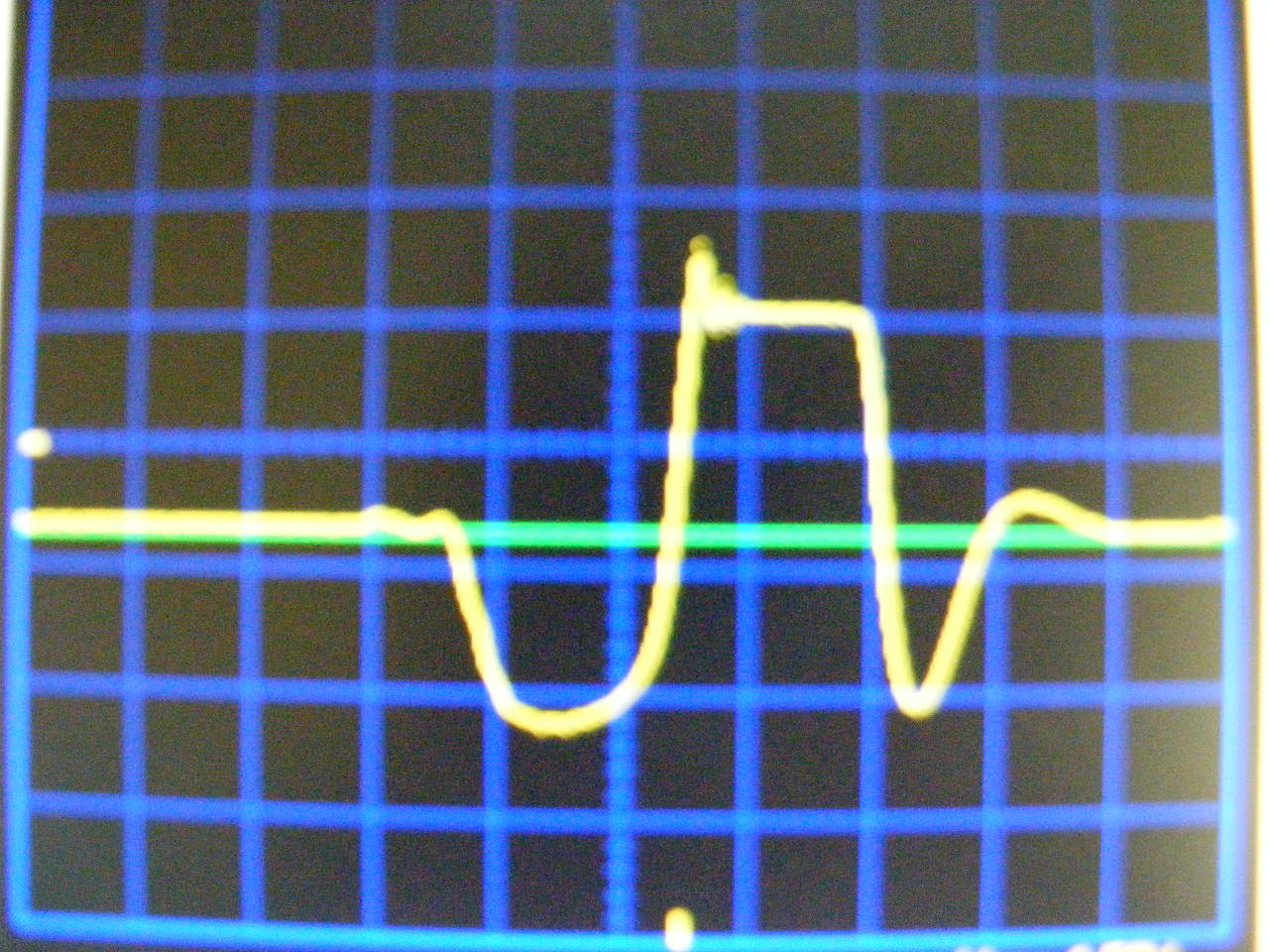

(#) ati790731 válasza zbartalos hozzászólására (») Máj 17, 2014 /

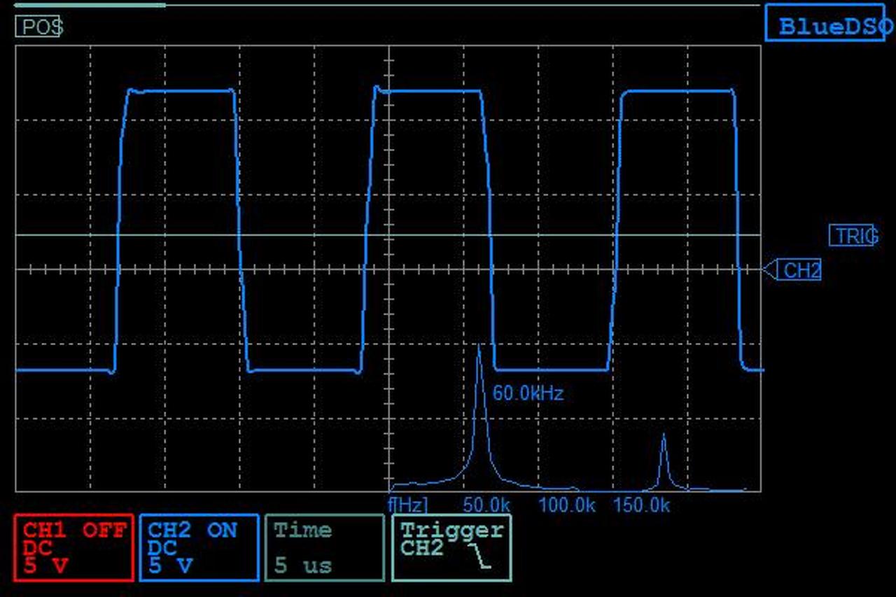

Hááát lehet, hogy igazad van, a sönt 8db 0,51ohm 5Watt kerámia ellenállás, (ilyet tudtam venni 39v-os táppal 0,015Volt van rajta az egyik poti végálláson 0,008 a másik végálláson, de csak ha zárlatba teszem a főtrafó szekunderét, tehát végü lis a szabályzás is működik, ha jól gondolom.
Teszek fel egy képet a főtrafóról digi szkóppal néztem, és ha a két hullámot nem nézem a fel és lefutó él végén akkor olyasmi négyszögjel kis tullövéssel amilyen Ge Lee szerint jó. (vagy nem?)

(#) zbartalos válasza ati790731 hozzászólására (») Máj 17, 2014 /
Folyamatosan ez a jel van csak a főtrafón? Mert ha igen akkor valami nagyon nem jó. Kellene lenni egy pozitív és egy negatív félperiódusnak is, viszont a félperiódus előtt szerintem nem egészen hasznos az a negatív impulzus amit a szkóp kép mutat. A gate meghajtó trafónál hol az egyik tranzistorpár, hol a másik van nyitva. A köztük lévő holtidő alatt a 2db BD140 lenne nyitva, de mivel mindkettő a negatív ágban van így zárva marad mindkettő. Ezalatt az idő alatt a gate trafó a levegőben lóg. Utána jön a következő jel és valamelyik kör nyit. Ilyenkor van egy kis túllövés a felfutó élen. Gondolom Ge Lee erre a túllövésre gondolt. A jel megszűnése után jön a lefutó él, itt szerintem lehet egy kis negatív tüske de nem nagy. Viszont szerintem a felfutó él előtti negatív tüske az nem egészséges. Most nincs előttem az adatlap és a kapcsolás sem, de meg kellene nézni, hogy mekkora sönt feszültségnél kezd beavatkozni a vezérlés. Próbálj meg tekerni egy gate trafót 2 tekercsel az egyik legyen a bd-k felől a másikat terheld egy kondival, és nézd meg mit mutat a szkóp. Elméletileg ugyanazt kellene látnod mint aminek a főtrafón kellene lennie.
Üdv.: Zoli!
A hozzászólás módosítva: Máj 17, 2014
(#) Ge Lee válasza ati790731 hozzászólására (») Máj 17, 2014 /
Ez csak a félperiódus, a másik fele hiányzik. A főtrafón ilyen jelnek kellene lenni csak szimmetrikusan, azaz van felül egy ilyen, majd alul tükör szimmetrikusan egy másik, csak időben később, tehát felváltva mint ahogy az IC kimenetén vagy a gate trafón is van.
Van pozitív és negatív félperiódus is!
Az esetleg nem lehet probléma, hogy U57 maggal próbálom és magas neki a freki.
(#) ati790731 válasza Ge Lee hozzászólására (») Máj 17, 2014 /
Igen van neki egy testvére is ellenkező (lefelé) irányban.
Akkor szerinted ez így jó nem baj hogy mindegyik jel felfutó élén van egy kisebb ellentétes hullám?

(#) zbartalos hozzászólása Máj 17, 2014 /
Kész a maci, bent az összes érzékelő, már csak a szekunder diódák hűtőbordájára kell rácsavaroznom a kiegészítő hűtést. Hőkapcsolókat nem tettem bele, mivel a PIC úgyis figyeli a hőmérsékleteket így annak egyik lábát használtam fel erre. Ha az igbt vagy dióda hűtőbordája 85 fokot eléri akkor kapcsol a hővédelem, a főtrafónál ezt kicsit visszavettem, mivel a test és mag közé tudtam tenni az érzékelőt.
Üdv.: Zoli!
