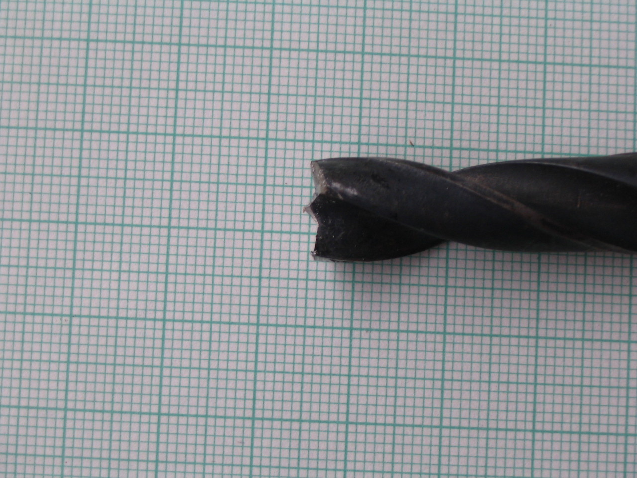

Spirálfúróval (igazából csigafúró) is lehet vékony lemezt fúrni, csak megfelelően kell köszörülni.
Mint az első három képen látható. Az elsőn egy 22-es fúró, a másodikon egy 11-es, a harmadikon pedig a vele fúrt furat látható. Odatettem mellé azt a korongot, amit a fúró kifutásakor vág ki a lemezből:
Nagyobb átmérőnél körkivágó kell, de azt csak oszlopos fúróban, lassú fordulattal lehet használni. Macerás a pontos méretbeállítása, és elég balesetveszélyes:
A dolog működik, én is használom ezt a megoldást.
De ilyen fúrót nagyon kevesen tudnak kézből köszörülni, és ők se biztos, hogy mindig sikeresen. Viszonylag nehéz a vágóél hátszögét eltalálni. Az ügyességen kívül, profilos kő kell hozzá, ami szintén nem előny.
Ugyanerre gondolok én is. És biztosan hamar kimegy az éle, gyakran kell ezt a nehéz köszörülést elvégezni.
Profi!
Hasonlít a ponthegesztés fúróra az élprofil. Viszont erre a célra tartani egy készlet spirálfúrót nem biztos, hogy olcsóbb, mint egy lépcsősfúró, folyton átköszörülni feladattól függően meg elég macerásnak tűnik. Nekem van egy készlet fához köszörülve (egy tesco gazdaságos fúróhoz adták ajándékba, a puhafákat viszi, de a fúrógép azóta kuka), egy készlet fémfúró (aldis kobalt bevonatú), a lépcsősfúró lemezekhez, ezt az egyet szerszámboltban vettem, falfúrásra meg SDS plus szárú vídiabetétesből 6 db (4-5-6-8-10-12) a kőbányai piacról. Ez utóbbi nagyon jó vétel volt, panelbetonban használom fúrókalapáccsal, viszi mint a vajat. Az aldis szettet újra kellett köszörülnöm, mert iszonyatosan harapott a gyári éllel, szinte használhatatlan volt. Ja és egy készlet fűrészfogas körkivágó, mert néha nagy lyukat kell deszkába fúrni. Ezekkel nagyjából le tudom fedni a fúrnivalókat
Profilos kő nem kell hozzá, gyakorlat annál inkább. Először a vágóélt kell kialakítani, aztán a központosító csúcsot. Két hibába lehet belecsúszni: túl kicsire sikerül a központosító csúcs, emiatt egyszerűen nem lehet vele fúrni, vagy nem sikerül szimmetrikusra és vagy ütni fog, vagy az egyik vágóél előbb kapja el az anyagot, mint a másik.
