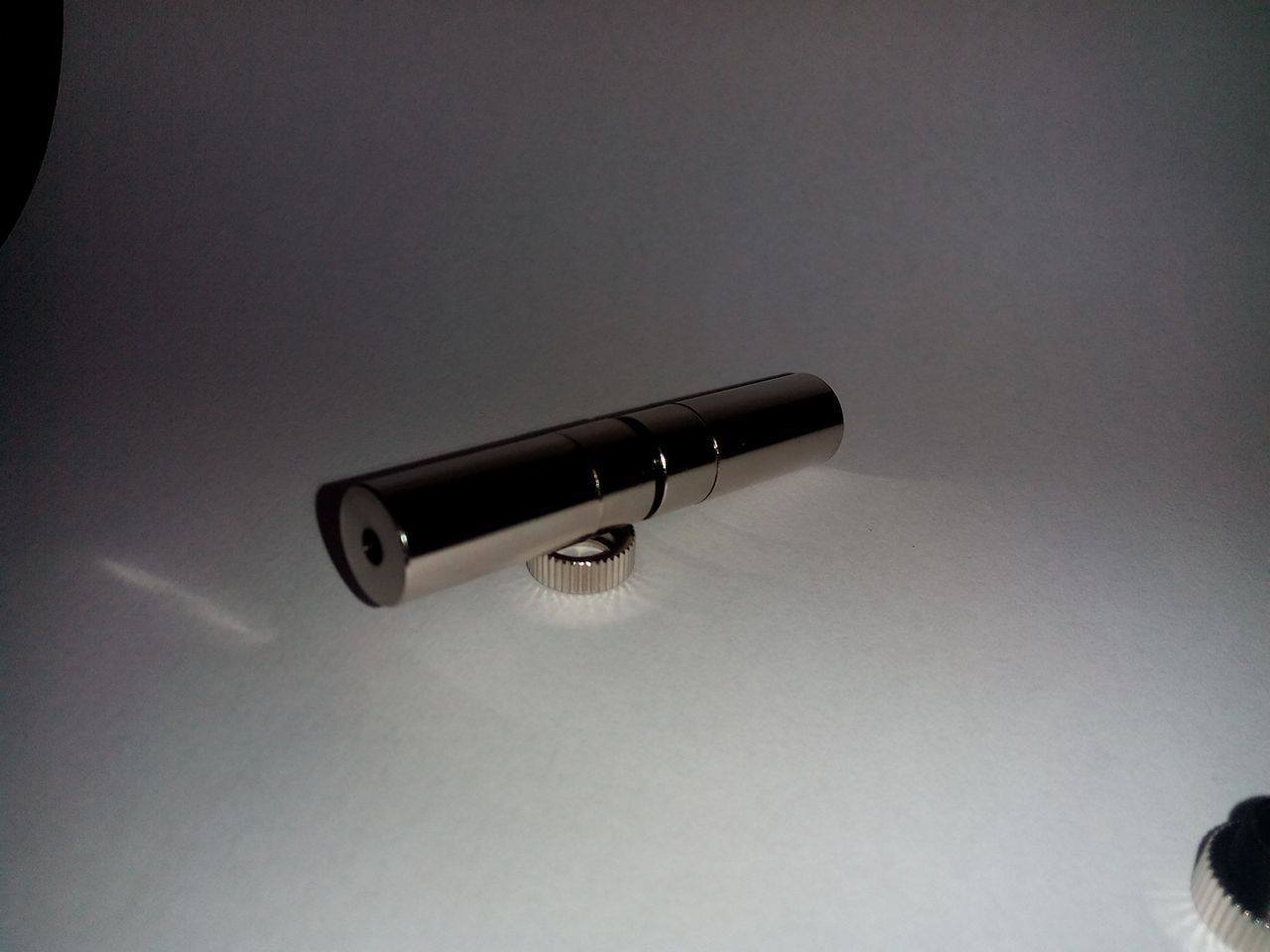

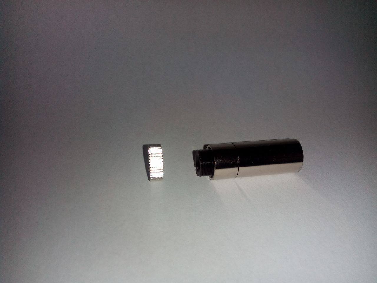

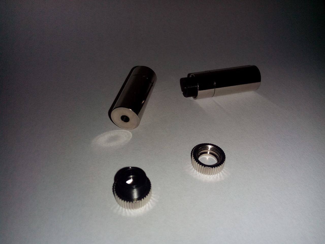

Adott egy 1w 445 nm lézerdiódám.
Fókuszálni jól lehet de az a baj hogy a fókusz pontból kiugorva egy négyzet alakú árnyékot sehogy nem tudok eltüntetni. csatolom a képeket.
Jártam már így másik diódával is és gyári 445 re való lencsét használok.
Forditgattam már meg billentettem a lencsét is a diódához képest de semmi .
Ráadásul már több diódánál észleltem.
(#) Szebence válasza Djatis hozzászólására (») Aug 2, 2016 /
A 445-ös diódák sugara ilyen. Nagyon drága lencsékkel össze lehet húzni majdnem egy pontra. Ha nem akarsz sokat rákölteni, házilag csinálhatsz egy maszkot műanyagból, amit középen kifúrsz és jól beállítva a fókuszáló lencse elé helyezed. Akkor már csak egy pont lesz a vetített kép.
Szerk.: Ha pedig olyan modult használsz, mint amilyen a képen van, talán kettő darabból össze is lehet hozni az egészet.
A hozzászólás módosítva: Aug 2, 2016
(#) Djatis válasza Szebence hozzászólására (») Aug 2, 2016 /
Köszi a válaszod már ilyen modul is van annyi hogy a pont tökéletes volt de a nyaláb lapos pl fűrészlap ként lépett ki a lencséből. az meg színkeveréskor nem volt túl jó.
Persze én is erre a következtetésre jutottam hogy kitakarom az árnyékot
De az az érdekes hogy kt ismerősöm aki osram ot vett ilyen kékbe azok nem jeleztek hogy iprobléma lenne vele
