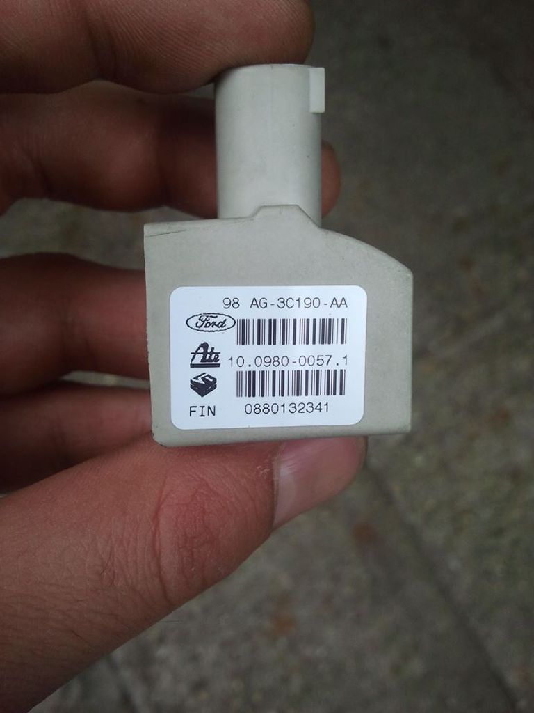

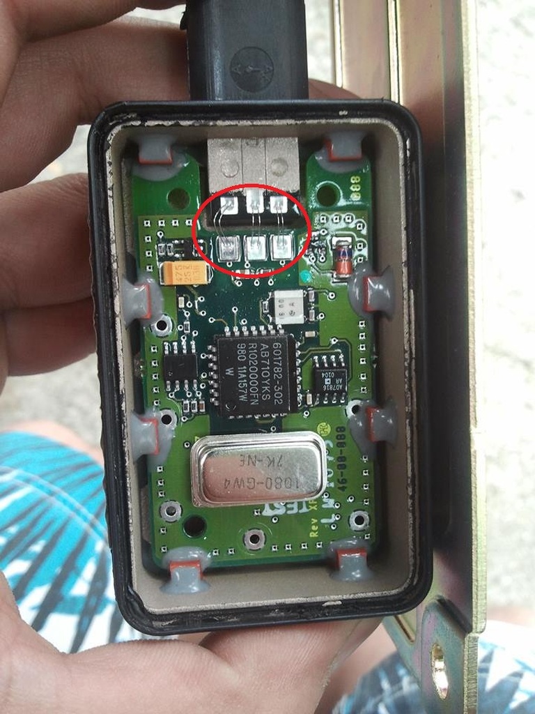

(#) Baxi hozzászólása Máj 21, 2014 /
Hi Mesterek.
Ez egy "pörgés" szenzor lenne, az ESP-nek a résztvevője .
Olyan kérdésem lenne hogy a pirossal bekarikázott részt valaki érti hogy miért olyan 2db hajszálvékony vezetőkkel oldották meg? Gondoltam rá hogy valamilyen tranzisztor lenne tokozás nélkül, de szerintem nem az. Ugyanis 3 pin-es a csatlakozója, ahova ezek vezetnek, tehát ezek a modul kivezetései. Van egy plusz, mínusz és egy adatvonal, can bus. Oda minek lenne tranyó rakva, ötlet? Csak kíváncsiságból érdeklődnék.
Egyébként hirtelen ránézésre nem is tűnik drágának, pedig 180 pénzért akarnák eladni a boltban, A

(#) lukacsp válasza Baxi hozzászólására (») Máj 21, 2014 /
Szerintem csak ezt a speckó csatlakozó aljzatot kötötték össze így a nyákkal. Amúgy mi a hiba jellege amiért felmerült a gyanú, hogy rossz a modul? Milyen gyártmány?
(#) eSDi válasza Baxi hozzászólására (») Máj 22, 2014 /
Ahogy én látom a képről, a panel mögött szivacs szerű alátámasztás van. A széleinél is gumi támaszték van, flexibilis ragasztással rögzítve. Én ebből arra következtetek, hogy azok a vezetékek is a rezgések átvitelének megakadályozása miatt ilyenek.
A modern autókban szinte minden drága. Én most rendeltem a sajátomhoz csatlakozó érintkezőket. A 3x20 darab, mert ugye nem egyformák, több mint 5000Ft volt.
A hozzászólás módosítva: Máj 22, 2014

(#) Baxi válasza lukacsp hozzászólására (») Máj 22, 2014 /
Egy 12 éves Fordról van szó. Nagyából fél éve van nálam. Amikor kicserélgettem a műszerfalon/ban az izzókat ledekre, akkor vettem észre hogy ez egyik hiányzik, bele raktam s azóta világított az ESP visszajelzője. Elvittem kiolvastatni s mondták hogy a gyorsulás szenzor azaz a kereszt gyorsulás mérő a rossz. Mivel nem érdekelt a dolog főleg hogy utána jártam s két szenzor lehet felelős ezért. A pörgés s gyorsulás szenzor. Az egyik 50e a másik meg 180e Ft, tehát úgy voltam vele hogy ha legközelebb bontom a műszerfalat majd vissza kiszedem a led-et . Na de jött a jó idő s egyszer csak elkezdett működni az ESP, nem mindig csak néha, pl.: amikor napon állt a kocsi( fekete a bódé, úgyhogy jó idő van benne ). Innen jött az ötlet hogy kontakt hiba lehet. Na most ha már kinyomoztam hogy merre van, anyós ülés ki, kárpit ki stb, s ott volt mind a kettő. Az egyiket szét tudtam szedni , de a másik modul valamilyen zselés anyaggal van kiöntve. Azt csak kaparászni tudtam. Én valamilyen ic elmelegedésre gondoltam. Mivel nem tudtam jobban hozzá férni az elektronikához, ezért kaptak a csatik kontakt spray-t, s azóta nincs hibajelzésem. Igaz azóta folyamatosan meleg is is van. Úgyhogy még teljesen nem tudom hogy csati kontakt volt vagy panel kontakt lehet. Nincs valakinek ötlete hogy ezt a zselés anyagot mivel lehet oldani. A kiszedett darabokat áztattam hígítóban, benziben, de semmi . Na nagyjából ez a modul története.

(#) lukacsp válasza Baxi hozzászólására (») Máj 22, 2014 /
Igen nagy a valószínűsége, hogy a csatlakozónál volt az érintkezési hiba, és nem a modulban. Szerintem ne nagyon kaparászd, meg oldogasd az a modult semmilyen vegyszerrel, mert megint nem lesz esp-d!

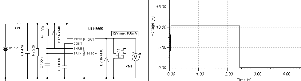

sziasztok! az alábbi áramkör egy kikapcsolás késleltető. A kérdésem az volna melyik ellenállást kéne potméterre cserélnem hogy az időzítés a másodperc töredék részére csökkenthető legyen? Köszönöm előre is
