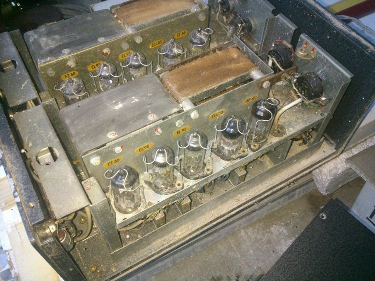

Szert tettem egy számomra még soha nem látott csöves erősítőre. Sajnos semmit nem tudok róla csak a Csövek típusát. Nagyon örülnék ha valaki eltudna látni több információval erröl a szerkezetről . A csövek típusa csatornánként: EZ80-1Db. EL95-2Db. ECC85-1Db. EF86-1Db. Se hálózatba dugni, Se hozzányúlni nem mertem még. A hozzászólás módosítva: Máj 19, 2014
Esetleg a csövek, egyéb alkatrészek márkája, gyártója? Az még segíthet. Valami ellenütemű csoda lehet.

Neuhaus Mindegyik cső ez a típus. Holnap délután lesz időm és kicsit megtisztítgatom és teszek majd még képeket. A hozzászólás módosítva: Máj 19, 2014

Így első ránézésre, vagy régi mozitermi erősítő, esetleg valami zenegépé, mivel sztereó az elektromos orgonát kizárnám. A doboztípusa ha régifajta rack akkor lehet bármi, akár iskolai vagy egyéb felhasználása is. Fényképezd le elölről és esetleg hátulról is.

Ittvannak a képek.
A hozzászólás módosítva: Máj 22, 2014
A 10380768-as képen az alsó EF86 úgy néz ki kuka. Semmi gatter nem láható.
Azon az oldalon a biztosíték is hiányzik. A másik oldalon viszont nem találtam hiány.
Nem gatter, (az más gép) hanem getter. attól, hogy még nem látható, biztos van benne. Ha már homályosan látszik, akkor gázos.
És ki is lehet mérni. A hozzászólás módosítva: Máj 23, 2014
Mit lenne érdemes mérni? Vajon azt az oldalt amiben benn a biztosíték be merjem kapcsolni, vagy inkább ne?
Egyébként meg igaz, nincs a képen fűrészgép...
Vezérlőrács áramot, vagy helyette feszültséget. De ha megméred az elektróda feszültségeket, mind abnormális lesz.
Ha használni szeretnéd folyamatosan ajánlom figyelmedbe ahogy az a 10372334-es képen is látszik, hogy bizony megérett a készülék a komplett elektrolit és sima kondik cseréjére. Ha így kapcsolod be nem feltétlen egészséges. Cseréld ki mindet zsír újra, pucold ki a port és a koszt a gépből, esetleg ha oxidálódtak a foglalatok azt is finoman kör alakú tűreszelő hegyével orvosolni lehet. Ezután már bekapcsolható a szerkezet de ajánlott esetleg kisebb értékű olvadóbiztosítékot beletenni sose tudni alapon, vagy sorosan valami fogyasztót. Ha ezután meg recsegnének a potméterek akkor azok is megértek a cserére.
1.Keresd meg a kapcsolását. 2. Keress rá a Neten,hogy értékes-e. Ha értékes, add el. 3. Ha mazohista vagy, újítsd fel.
Köszi a Segítségeket de minden egyéb nélkül bekapcsalható és Működik is.
