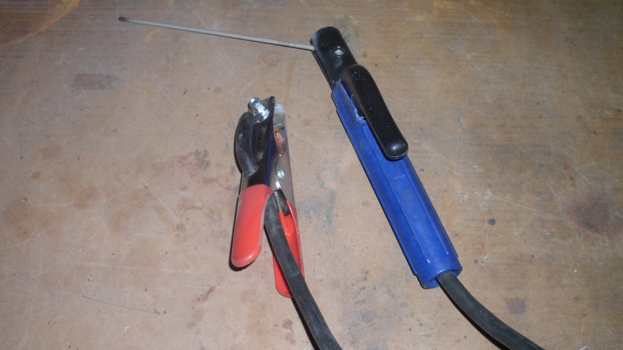

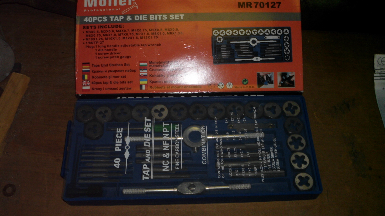

(#) satlokk hozzászólása Máj 28, 2014 /
az alábbi szerszámokkal gyarapodott szerény műhelyem.1db bőrlukasztófogó;1 db szegecselő fogó,csiszolók fúrógépbe foghatók,ziegergyűrűfogó,menetmetsző-fúró készlet. És egy menetmetsző-fúró készlettel. A hegesztőmet is felújítottam kicseréltem a test csipeszt,az elektróda befogót és a munkakábelek is hosszabbak lettek.
A hozzászólás módosítva: Máj 28, 2014
(#) Szebence válasza satlokk hozzászólására (») Máj 28, 2014 /
Szia! Ha nem vagyok indiszkrét, egy olyan menetmetsző-fúró milyen árban van?
(#) satlokk válasza Szebence hozzászólására (») Máj 28, 2014 /
SZia!
Nem vagy az.Ez piacról való ott 4000 Ft,de alkutárgya mint minden,nekem sikerült 3000-t,de a végén cserében egyeztünk meg.
(#) zosza18 válasza satlokk hozzászólására (») Máj 28, 2014 1 /
Szia! Gratulálok a szerszámokhoz, jó munkát velük!
Nekem is van régről ugyan olyan típusú menetmetsző/fúró készletem, csak a kisebb változata a 20 darabos, de ugyan ez. Én személy szerint nagyon de nagyon elégedetlen vagyok vele. Nem tudom, hogy az enyém selejtes vagy mind ilyen, de az enyém az műanyaghoz való mert még nem tudtam vele se vágni se fúrni menetet semmibe. Remélem a Tiéd nem ilyen. Majd ha van kedved, írhatnál tapasztalatokat vele kapcsolatban.
(#) rolie válasza zosza18 hozzászólására (») Máj 28, 2014 /
Nekem is és egyik ismerősömnek is van ilyen, gyakorlatilag ipari hulladék mindkettő. A vágóélek sorjásak, kicsorbultak gyárilag, mindegy hogy menetfúróról vagy metszőről van szó. Senkinek nem ajánlom, sajnos pénzkidobás volt megvenni.
(#) nagym6 válasza satlokk hozzászólására (») Máj 28, 2014 /
Én meg olyan menetmetsző fúró készletet vettem piacon, ami nem metrikus méretsor volt. A ráírt méretjelölések annyira halványak voltak, hogy nem is lett volna egyszerűen megállapítható, ha néztem volna. Egyetlen darabja sem használható az itt nálunk lévő metrikus csavarokhoz. Ilyenbe is bele lehet futni, és továbbfutni vele bánatos képpel a kukához.
A vacak menetfúró azért is kockázatos, mert beletörik esetleg értékes valamibe, azt kiszedni nem könnyű, vagy esetleg nem is lehet.
(#) kameleon2 válasza satlokk hozzászólására (») Máj 28, 2014 /
A menetmetszők fúrók minősége érdekelne, mert a bevásárlóközpontosok még célbadobni sem jók. Az egyikkel kínlódtam egy délutánt, aztán, mikor majdnem tönkrement az anyag, átszaladtam apámhoz a régi magyar Forcon készletért. 3 perc alatt végeztem a munkával...
(#) gkari válasza kameleon2 hozzászólására (») Máj 28, 2014 /
Hajdan a SINUS Ktsz. készített jó minőségű menetmetszőt, - fúrót, dörzsárakat. Amikor (45 éve) ott voltam szünidős melós, be is gyüjtöttem ezekből, mai napig mindegyik működik.
(#) zosza18 válasza rolie hozzászólására (») Máj 28, 2014 /
Tudom már sajnos, fene egye meg. Annyi jó viszont, hogy pár éve nagyon márkás készlethez jutottam hozzá, ami M3-M22-ig van fúró és vágó készlet, aktatáskában. Ezt azóta is kínozom és hibátlan mind! Bár boltban nem is olcsó. 62000Ft-ért láttam egyszer hirdetésben.
(#) Schnitt hozzászólása Máj 28, 2014 /
Ha már a Fabory szóbakerült pár hozzászólással korábban, ott szoktak elég gyakran akciózni sajátmárkás menetfúró/metsző készletet.
Azt a Völkel gyártja, ami egy német menetszerszámokat gyártó cég.
Én is ott vettem az enyémet egy kidobott barkácsboltos vacak utódjaként, és nagyon megérte.
Igaz, 3 éve volt 8000 Ft, 40% kedvezménnyel, de azt mondom, annyiért nagyon megérte.
M3-M12 metszők, fúrók, hajtószárak, azóta is hibátlan meneteket csinál.
(#) Massawa válasza nagym6 hozzászólására (») Máj 28, 2014 /
Ha valoban nem metrikus, akkor engem érdekelne..... ( irj privátban).
(#) Massawa válasza rolie hozzászólására (») Máj 28, 2014 /
Én is kiraktam a kapu elé eredeti csomagolásban - sajnos eldobtam a számlát igy vissza sem tudtam vinni.
(#) nagym6 válasza Massawa hozzászólására (») Máj 28, 2014 /
Mérgemben a kukáé lett, még aznap, amikor vettem.
Nagy kár, mert még a nem metrikus országokban is egyes méretek ritkaság számba mennek és méregdrágán lehet csak beszerezni.
