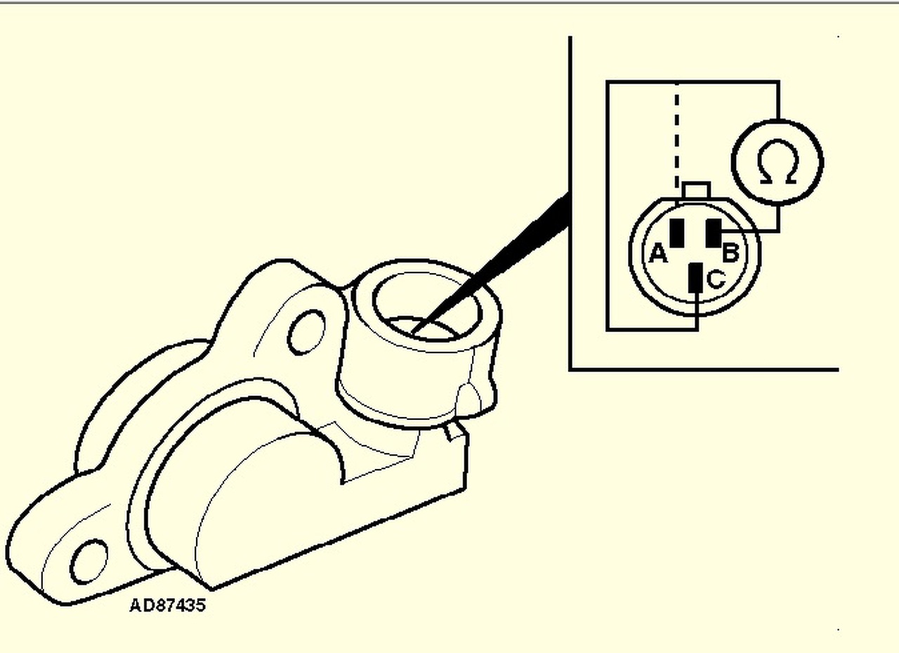

(#) Laliiii hozzászólása Máj 29, 2014 /
Már korábban írtam ezzel kapcsolatban, de újra leírom, mert nem jutok egyről a kettőre.
Az autó egy 1997es F Astra, X16XEL motorkóddal. Nehéz a hibákat leírni, hogy nem hallja, látja az ember, de bele vágok. A jelenség úgy kezdődött, hogy azt vettem észre, hogy üzem melegen, alapjáraton mintha a motor ki-ki hagyna, de a fordulatszám nem változik se fel, se le. Igazából ha megfogtam a szívósort, azon lehet jól érezni, hogy ki ki hagyna. Az autó városi autó, rövid távok télen-nyáron, víz nem tűnik el, olajfogyasztása a gyári maximális előíráshoz közel van, ahogy tapasztaltam 0,6 liter/1000 km.
Ahogy megérkezett a meleg idő még egy jelenség társul az előző jelenséghez, még pedig az, hogy 10 indításból 3-4 alkalommal olyan mint amikor ráindítana az ember a járó motorra, egy kis csattanást hallani. Ezzel szinte egy időben megérkezett az is, hogy ha nagypapásan nyomom a gázt, mint ha tojás lenne a lábam alatt, akkor 1500-2000 között becsörög. Na itt már elkezdtem vakarni a fejemet, hát akkor gyerünk opcom és autocom segítségre. Élő adatokból a következők látszanak:
- Gyújtás pont: -5 és -1 között van.
- Injektorok befecskendezési ideje: 3.4-3.5 ms
- Fojtószelep pótméter helyzet állása 2500-3000 fordulatnál még 0% volt.
- Kopogás szenzor lépés: 10-10-8-10, s ez nem is változott a fordulatszám növelésekor
Kicseréltem a fojtószelep pótmétert egy új Hellára, ez az érték így már változik a gázpedál lenyomására, viszont a gyújtáspont még mindig negatívban van, illetve az befecskendező nyitási ideje is. Kipróbáltunk referenciaként egy ugyanilyen motorú Astrát, ahol a gyújtási pont +1 és +5 között változott emlékeim szerint. Ezután következett a következő alkatrészek próba cseréje:
- Főtengely jeladó
- Vezérműtengely jeladó
- Beszívott levegő hőmérséklet jeladó
- Vízhőmérséklet jeladó
- Kopogásérzékelő
- MAP szenzor
- EGR csere
- Alapjárati motor
- Gyertya kábelek
- Gyújtó trafó
- Vezérlés jelek ellenőrzése a főtengely jelével, tárcsán a bordák ellenőrzése, főtengely jeladó távolság ellenőrzése a tárcsától
- Vákuum az összes körben
- Benzin nyomás
- Tankszellőztető szelep
- Dugattyú FHP és vezérlés jelekkel
A változás semmi, a gyújtási pont mindig negatívos, s a befecskendezési idő is változatlan. Szerelők teljesen tanácstalanok, van aki a fentebb felsoroltakat kicserélni próbára, van aki mechanikus problémára gondol, ami a motor szétszedés után derülhetne csak ki. Teljesen tanácstalan vagyok, s a segítségedet kérném, hogy mit tudok csinálni. Hogyan tovább vajon?

(#) marcihobb válasza Laliiii hozzászólására (») Jún 3, 2014 /
Üdv! Látom mindent cseréltetek,csak a lambdaszondát nem. Egy próbát megér.

(#) VIM válasza Laliiii hozzászólására (») Jún 3, 2014 /
Szia! Nehéz eset, ahogy így az általad leírtakat olvassa az ember, hogy mindent kicseréltél és még mindig nem jó. Első olvasatra kontakthiba lehet, amit nagyon nehéz megtalálni ha már minden csatlakozót átmozgattál és mégsem találtad meg. A motorvezérlő csatlakozóját sem ártana átnézni ebből a szempontból, mivel elosztó nélküli a gyújtás, így azt az elektronika fogja eldönteni mikor hová adjon szikrát. "0-15fokig" van megadva 900f/p-n az értéke az X16XEL motorkódhoz a gyújtási pont, de ez a szívócső nyomáson alapul és a főtengely és vezérműtengely fogja helyzetileg pontosítani az értéket. Valahol talán a levegős résszel lesz a probléma, a szekunder légpumpa körül vagy annak szállító teljesítményével.
