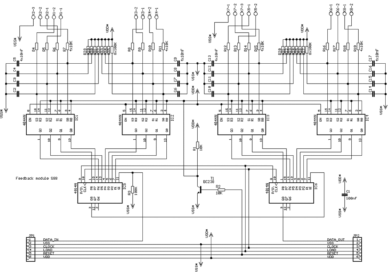

(#) roozsa hozzászólása Ápr 15, 2014 /
Segítséget kérnék. Vásároltam egy Digitools PC illesztőt és szeretnék építeni hozzá S88 visszajelző modult. A csatolt képen látható kapcs. rajz használható lehet?
(#) gaspar_zsolt válasza roozsa hozzászólására (») Ápr 16, 2014 /
Ha veszed a fáradtságot és a hobbivasúton feltett kérdésedre megnézed mi volt a válasz, akkor ezt ide már nem kellett volna feltenned!
(#) roozsa válasza gaspar_zsolt hozzászólására (») Ápr 16, 2014 /
Bocs,megnéztem,de valahogy átsiklottam felette

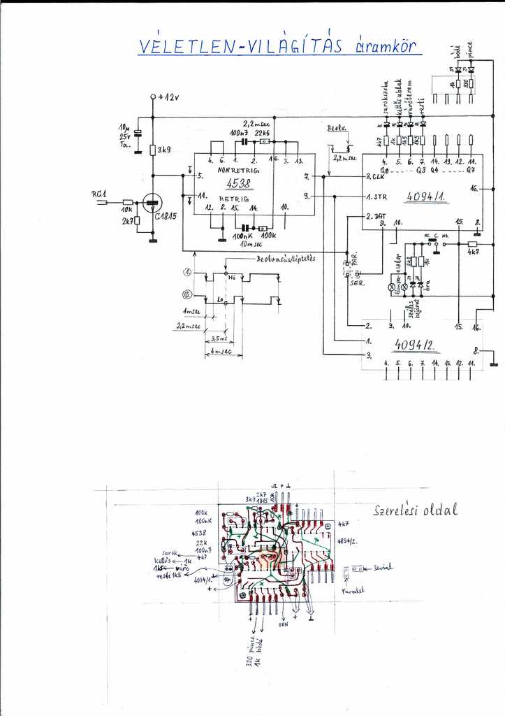

(#) maya711 hozzászólása Ápr 18, 2014 /
Megint van itt valami...ha Valakit érdekelne. Egyéb vezérlésre használt mikrovezérlős áramkörömben maradt 1db még fel nem használt kimeneti port, és ennek az egyetlen lábnak a felhasználásával egy pályamenti kisebb falu házainak világitását, vagy egy nagy állomás különféle helyiségeinek világitását(ez van nálam) kapcsolgathatom vele, mégpedig véletlenszerűen (álvéletlen, persze!), például 2 percenként. Kapcsolási rajzot mellékelem.
Az ábrázolt kiépitésben 16 lámpát kapcsolhat, de tovább bővithető a 4094-es IC 9. lábáról.
A jumpert "parallel" állásba téve csak 8 bitet kell kiküldeni(a programom most ezt tudja), ekkor mindkét 4094 ugyanazt a véletlenszámot gyújtja ki(de ez nem látszódik, hiszen más-más lámpák kapcsolódnak hozzájuk).
A jumper "serial" állásában más-más véletlen-bájtokat kap a két IC, ekkor azonban 2db véletlenbájtot kell generálni a programban és ezt a kettőt(vagyis 16 bitet) kell kiküldeni a porton(ez nincs megirva), és igy kétszer annyi ideig tart.
De a kapcsolásban szereplő időzitéseknek csak az egymáshoz való aránya a kötött, abszolút értékük nyugodtan rövidithető, az IC-k bőven birják. Nálam bőven állt rendelkezésre idő, ezért 4msec alatt viszek át 1db bitet.
Az a kis kapcsoló(NC-C-NO) csak a lámpák teljes kikapcsolására szolgál nálam.
A NYÁKot nem tilos szebben megcsinálni!
A szükséges programot nem nagy munka elkésziteni: időnként(nálam most 2 percenként, de pl. CV-ben beállitható) [ál]véletlenszámot kell generálni, és azt a megfelelő időzitéssel(a közölt kapcsoláshoz igazodva ez most: 1-es bit=1msec / 0-ás bit=3,5msec) kiküldeni a portra.
Mivel nálam ez a kis programrészlet egy jóval nagyobbnak a része, ezért abból kivonatolnom kéne ide. Bocs, de ezt csak akkor csinálnám meg, ha a közölt kapcsolás tényleg érdekel valakit. Akkor irjon publikus email-cimemre, és szivesen megküldöm a kapcsolást működtető program-kivonatot(PIC-re), bőséges megjegyzésekkel ellátottan.
(#) gaspar_zsolt válasza maya711 hozzászólására (») Ápr 18, 2014 /
Szia János,
ezt a képet fel tudod tölteni egy olvashatóbb, nagyobb méretben?
Megnézegetném.
(#) maya711 hozzászólása Ápr 20, 2014 /
Itt valóban elég rossz. De nem vagyok egy nagy PC-bűvész, nem tudom hogyan kéne ide jobb minőségben feltölteni. Levelet küldtem, ahhoz mellékeltem. Remélem átmegy.
Közben elkészült a kód kivonatolása is, ide mellékelem.
