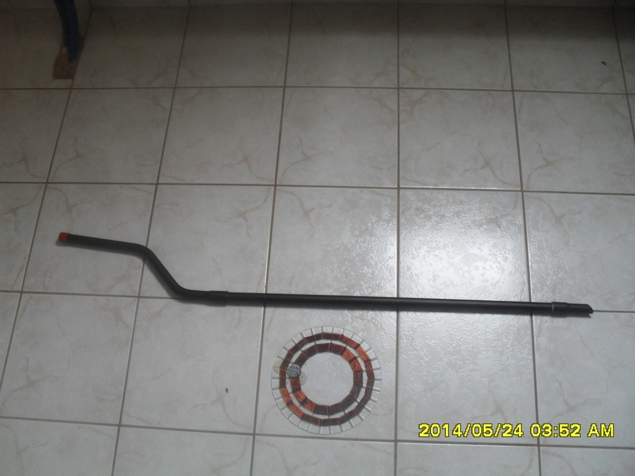

A tekercset mivel öntsem ki, rögzítsem? Mindenképp ki kell önteni valamivel?l
Nem tudok rájönni, ez a tekercs hogy készül. Egyik behasításnál le, másiknál vissza fel, gondolom én. De nem úgy, amint látom. Mindenhol van lent is meg fent is. És a tartó sablon a belső tekercs bevágásainál mintha végig lenne vágva. A két tekercs valójában egy lenne, csak van közben egy hézag, azaz átmérő ugrás? Köszönöm.
Igen egy tekercs, úgy ahogy írtad! Ezt van a honlapon, hogy jó hozzá.

A drót befűzését nem értem a sablonba. Mert nem úgy, hogy egyik behasításnál le, másiknál vissza fel.

Itt nem értem, hogy miért van mindegyik szeletnél felül a drót, a mellékelt képemen. Mert a Tiéden a hanglemeznél egyértelmű, hogy alul felül alul ...
Köszönöm. Értem. Tehát mindig a következő menet szeleteinél ellenoldalra megy a drót, az előző menethez képest.
A hozzászólás módosítva: Máj 26, 2014
A jól elkészített tekercsen páratlan számú szegmens van a "csévetestben. Így az egy más melletti menetek "hanglemezvastagságnyi
" távolságra vannak egymástól. Ettől kicsi a tekercs önkapacitása. Iván megoldásánál páros a hornyok száma. Ekkor csak egy mezei lapos kialakítású tekercset készített, aminek a végig együtt futó vezetékek miatt sokkal nagyobb az önkapacitása (ami nem mindig jó dolog)
Köszönöm, értem. Akkor ezzel a kis kapacitás is megoldott, szemben az egy síkon tekercselt lapos tekerccsel. Amit szintén a PI keresőknél szoktak alkalmazni.
Pontosan, bár a kapacitás a sík tekercsnél is kicsi egy normál tekercshez képest, viszont sík tekercset elég nehéz csinálni, ha nem nyomtatott, míg ezt viszonylag egyszerű. Amikor elkezdődött a surf építési dili, a laposak kb 10 néha 15%-ot rátettek a távolságra.
Mondjuk arra kíváncsi lennék, hogy az elrendezés milyen módon született meg. A hozzászólás módosítva: Máj 26, 2014

Igen, sík tekercset akartam csinálni, de ezt látva sokkal egyszerűbb a kivitelezése. Ez valójában nem egy sík, hanem kettő. Nem zavarja a felső síkot az alatta lévő másik sík? Bár a vadul tekercseltnél is vannak felül alul drótok, gondolom az sem ravar.
Bármilyet tekersz, a gyakorlatban lesz kapacitása és vesztesége. A tekercselési mód és a huzal átmérő, amivel ezt befolyásolhatod. Gyakran pl nem azért adnak meg aránylag nagy huzalátmérőt, mert hatalmas áramok folynak, hanem hogy mennél nagyobb legyen a tér a menetek között. Szóval nem zavar.
