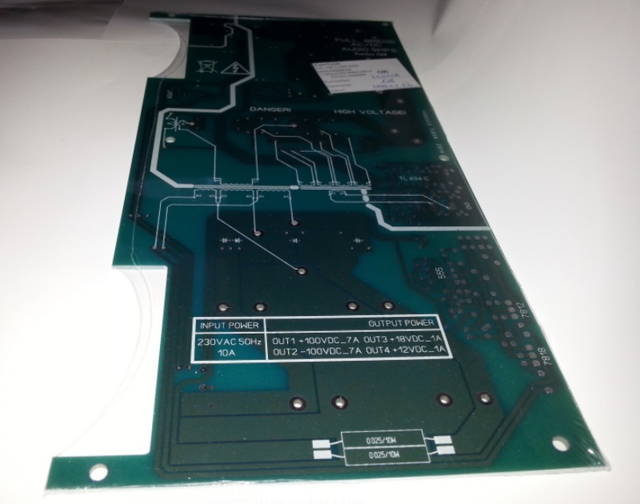

Érdekességképp: íme a gyári Ge Lee rezonáns táp általam kivitelezett alaplapja. Még ki se bontotam.
(#) (Felhasználó 46585) válasza voodoo hozzászólására (») Máj 22, 2014 /
De ha már van rajta szita, akkor miért nincsenek rajta tervjelek? Attól nem lett volna drágább. Meg azért csak szebb lett volna. Meg ha odaírod, hogy nagyfeszültség, akkor célszerű lett volna azt a részt bekeretezni. De azért jó lesz, remélhetőleg. Kiváncsian várjuk az eredményeket!
(#) voodoo válasza (Felhasználó 46585) hozzászólására (») Máj 22, 2014 /
Igaz a felső részen elfért volna több tervjel. Köszi a válaszod.
