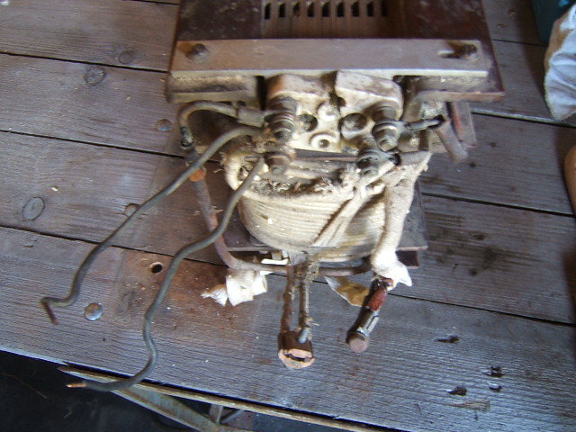

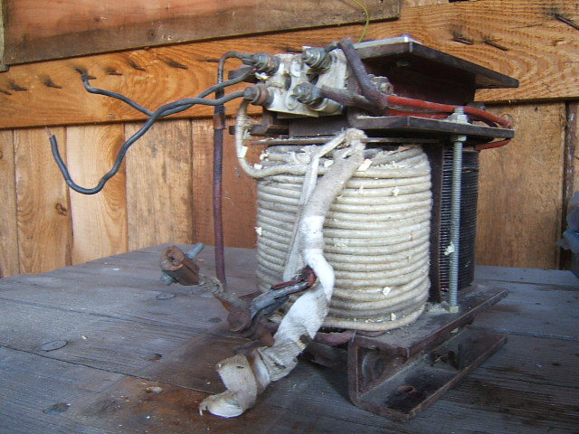

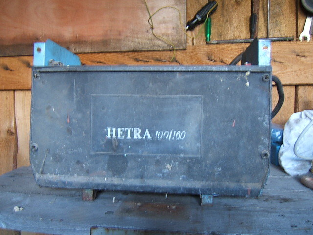

Tisztelt hozzáértő kollégák.Kaptam egy hegesztő trafónak kinéző (valamit)hogy csináljam meg hegesztőnek.De teljesen szét van barmolva.Szerintetek az volt e valamikor vagy nem, és lehet valamit alkotni vele? Nekem egy hetra házat hoztak hozzá.Mondván ebben volt.De én csak olyannal találkoztam amiben csúszó ellenállással van a szabályozás.Kérdésem az lenne hogyan lehetne megbontás nélkül (Primer) a szabályozást megoldani.Rámértem 70V a szekunder oldali kimenet.Várom az ötleteket.Teszek fel képeket róla.
(#) kissadam válasza samil hozzászólására (») Máj 23, 2013 /
Gyanús nekem, hogy a sötétebb színű, vékonyabb huzalos tekercs meg van égve, erősen elszíneződött a külső lakkréteg rajta. De lehet csak én látom úgy a képen, mindenesetre én alaposabban szemügyre venném.
(#) Atis57 válasza samil hozzászólására (») Máj 23, 2013 /
Ez inkább házi készitésű trafónak néz ki . Ez a dobozu HETRA megjelenésekor -a 70 években -is két fél vasmagból áll amit összehegesztettek, 2db fél primerrel és szekunderrel . Ráadásul a szekunder tekercset ugyan abból a huzalból tekerték mint a primert.Igaz 8db szál párhuzamosan, csévetest helyett a sarkokon műanyag szeglet darabbal.Mivel géppel volt tekerve szép kinézete lett a tekercseknek .A te képeden lévők meg lazák .
A sötét tekercs lehet többszörös lakkozású is.
Ettől függetlenül miért ne lehetne hegesztő ez is.
(#) kissadam válasza Atis57 hozzászólására (») Máj 23, 2013 /
„A sötét tekercs lehet többszörös lakkozású is.”
Lehet az is, de nekem az tűnt fel, hogy legalul világosabb mint felül a többi. Remélem csak többszörös lakkozású és nem égett le neki!
(#) mpisti válasza Atis57 hozzászólására (») Máj 23, 2013 /
Ez a típus készült "I"lemezekből is, bakelit csévetesttel, a primer fokozatok egyik része a szekunder tekercs alatt foglalt helyet. Nemrég javítottam ilyent, kettőt is. A primer 220/380V-ra van tekerve.
De a primer a fotók alapján egészen biztosan le van égve, mivel a tekercs felső oldala kevésbé fényes mint az alsó része, ez biztos jele annak,hogy a tekercs leégett. A szekunder sem eredeti, az is biztos.
(#) samil hozzászólása Máj 24, 2013 /
Tisztelt szakik.Szerintem nincs leégve a primer direktben rákötöttem a kábelokat ,és 2.5 pálcával hegesztettem vele.A biz tit nem vágta le.Négy pálcát elnyomtam vele de nem vettem észre hogy gond lenne vele.Igaz csak 230v-on próbáltam.A primer tekercset szemügyre vettem de mintha lelengne festve.Ha lenne hozzá valami kapcsolási rajz azt meg köszönném.Állítólag gyári "tekercselés".Nem szívesen bontanám le. most részemről egy kicsit baljós lenne a tekercselés.De ha nincs más megoldás akkor tekerünk.Igaz még nem mértem rá a tekercsre mert nincs itthon a házi minden tudó.
