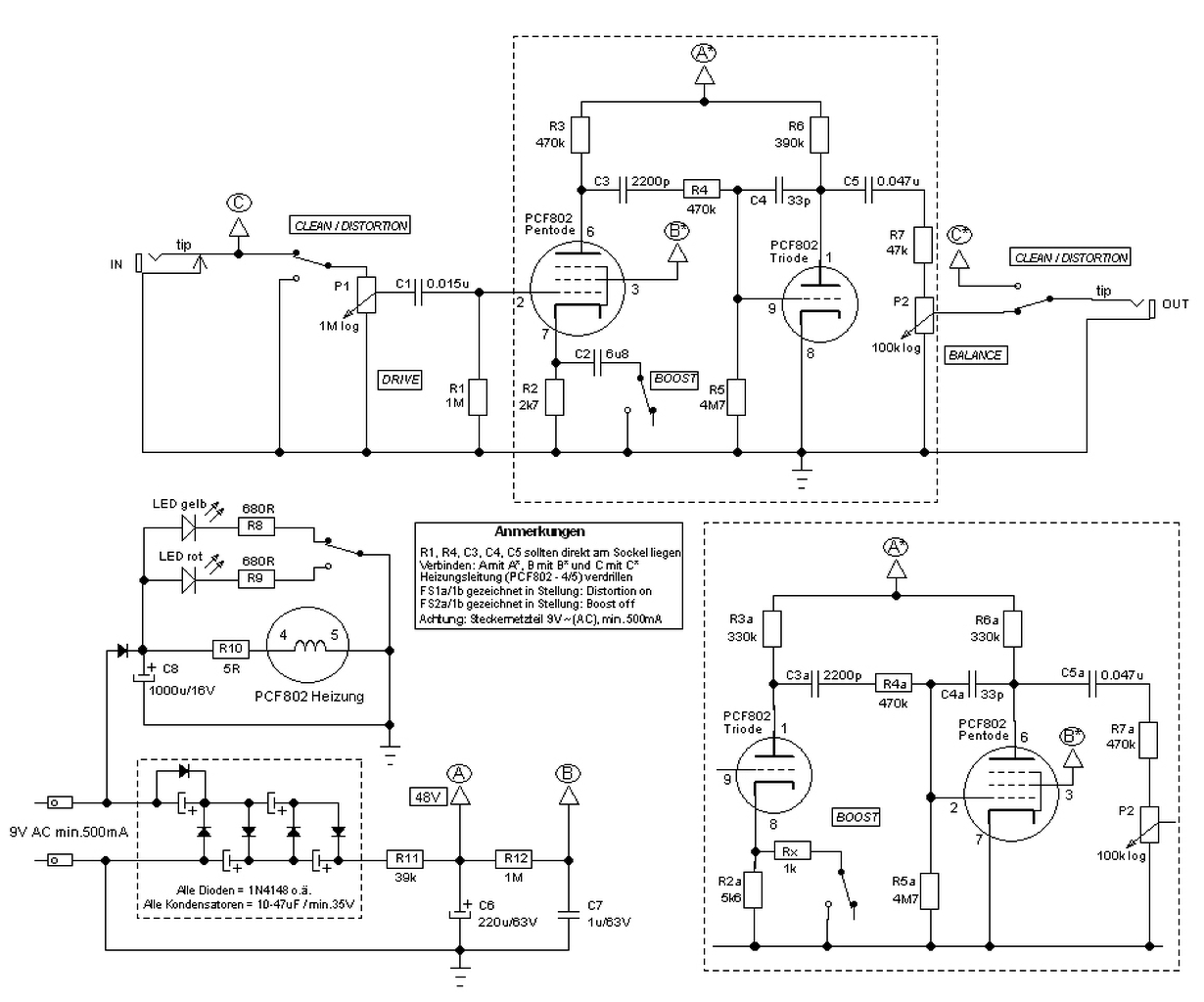

Te vagy az én emberem.Régóta csak read only üzemmódban vagyok,de most már muszáj kérdeznem is. Jómagam is sokat pöcsöltem hasonló csöves kapcsolásokkal,kisebb nagyobb sikerrel jól szóltak,de mindig úgy éreztem,hogy lehet ennél jobb és újra-újra belefogtam egy újabb projektbe. A mostani egy "low power" 6V6GT PP plexi végfok(mert egy budapest rádió táp adja a dzsúdót,terhelés alatt kb.300V-ot tud.)Van még benne egy spring reverb ák,ami hibrid!,egy kis tba ic löki a tankot és egy fél 6N2P erősíti vissza a jelét. Ezek a részek szépen teszik is a dolgukat,de az előfokozat... Van egy kapcsolásom ami,hogy is mondjam.... Szóval.Szeretnék segítséget kérni egy fain előfok összedrótozásában. A vágy:kapcsolható tiszta/torz csati,és a torzítás ne kis "fing" fuzz legyen,mint a legtöbb egyszem csöves vackoké.Rakkendrolltól a brutálmetálig lehessen csavarni a gány potit DDNa csak marhulok,1általán ilyen létezik? Mutatok képet,a szóró egy 12" szélessávú RFT.
Én már ezt megépítettem több példányban is,annyira azért nem rossz! Kemény metálra viszont nem ajánlanám,de a PCF802 cső elég olcsón beszerezhető és ezért mindenképpen megér egy misét,főleg ha meg van otthon belőle. Blues zenére tökéletes amúgy meg mindenkinek más az ízlése. |
