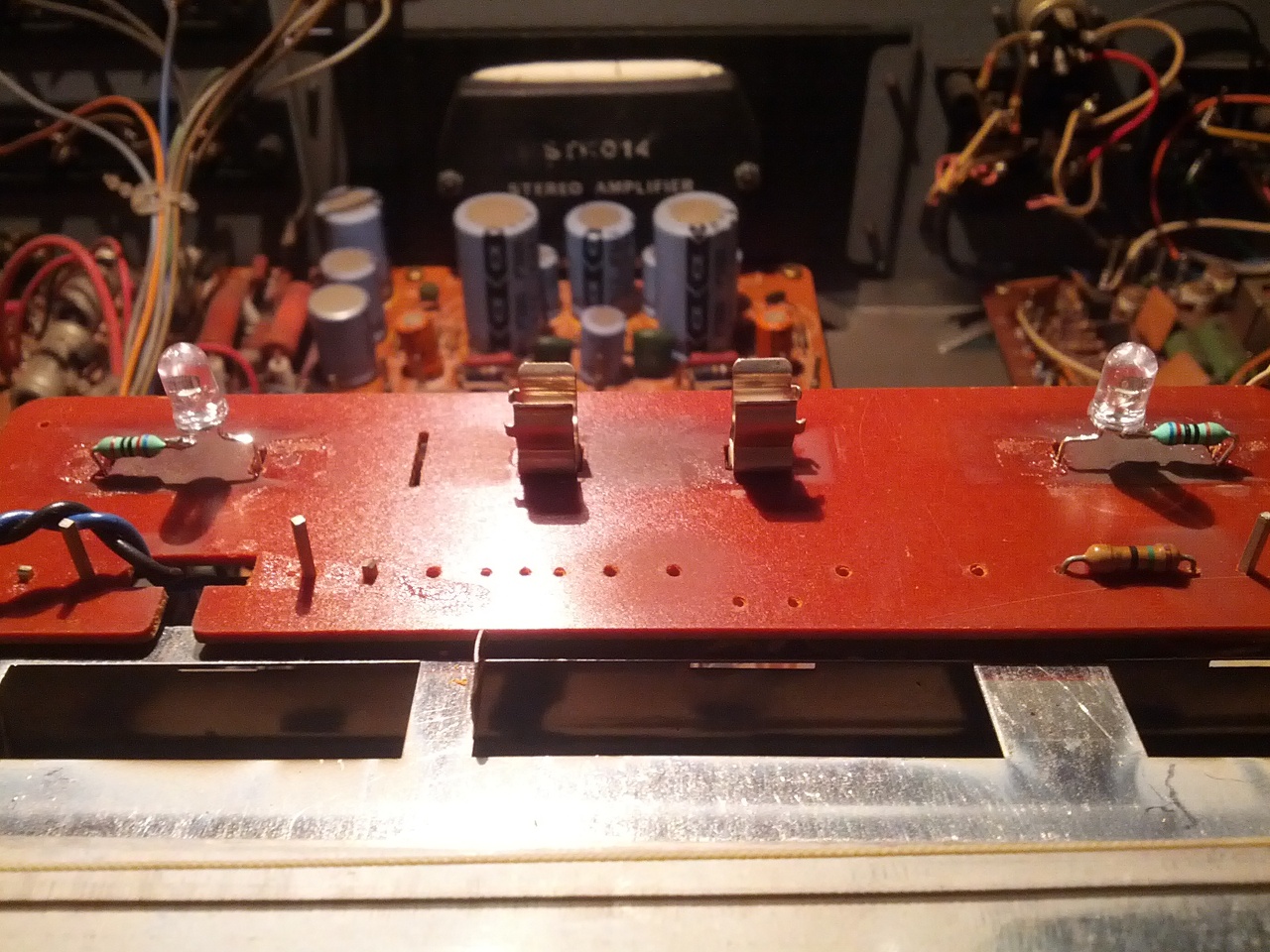

Sziasztok! Lenne egy regi erositom amiben 6db 6,3v 0,25a-es egő van amik kiegtek de drága pótolni. Vettem ledeket, és egy pici 1A-es egyenirányítót. A 3darab led 3db 620ohmos előtét ellenállással oldottam meg. Indításnál a 3,15A-es biztosíték kiég. Milyen előtét ellenállást kéne bizti után hogy ne égjen ki? Illetve egyáltalán miért ég ki? Mikor indítottam egyenirányítás után nem volt pufferelve. Ezt pótolom, de most nincs biztosítékom se. Köszi a tippeket! Szép napot!
(#) proli007 válasza adamka199 hozzászólására (») Máj 31, 2014 / 1
Hello! Valami hibát követhettél el az egyenirányító bekötésénél. Esetleg a 6,3V egyik fele földelt volt, amit nem vettél figyelembe. A Led-ek és ellenállásaik, nem lehetnek okai a bizti kiégésének.
(#) adamka199 válasza proli007 hozzászólására (») Máj 31, 2014 /
Matekoztam, maktekoztam, de akkor megnézem a kapcsolási rajzát, vagy visszakeresem, és javítom. Sajna a multiméteremből kimerült az elem. Mindenesetre köszönöm! Sokáig tartott volna mire rájövök.
