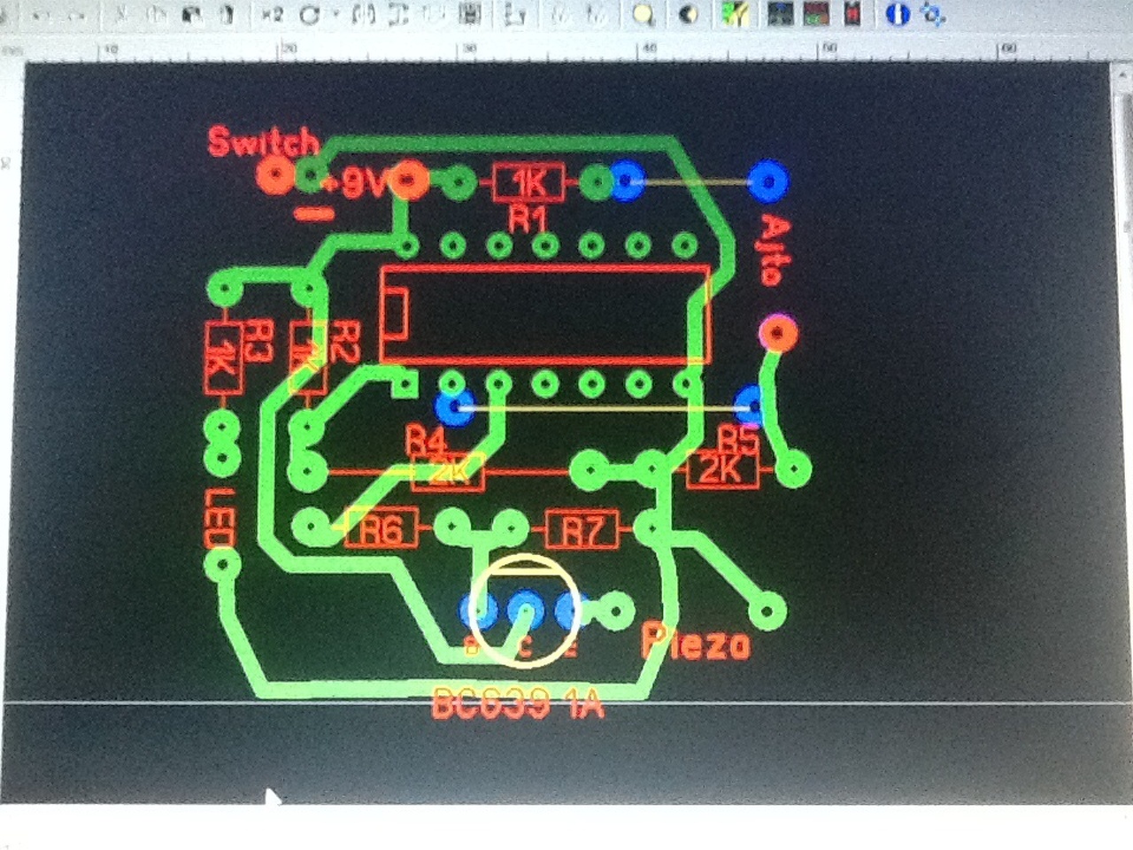

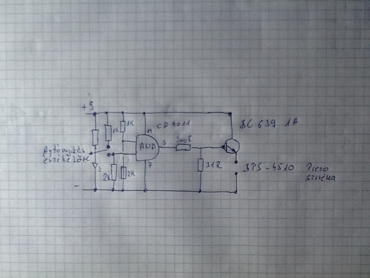

(#) Becsey hozzászólása Jún 4, 2014 /
Azt szeretnem megkerdezni,hogy szukseg van-e az R1 es R2 ellenallasra valamint nem igazodok el a BC639 adatlapjan.Mekkora legyen R6,R7 en 200 es 31Ohm 0,6W ra gondoltam.A hangszoro BPS-4510 250mA max felvetelt ir az adatlapja.
Elnezest az ekezetek hianyaert meg nem tudtam kicsereltetni az angol billentyuzetet.
Koszi.

(#) qvasz2 válasza Becsey hozzászólására (») Jún 4, 2014 /
Mi a fene az az lmk?! Tegyél fel pdf-et, vagy képet (jpeg, png).
Bocs!
Lehet,hogy rossz formatumba tettem fel.
RIASZTO.LAY
(#) Becsey válasza qvasz2 hozzászólására (») Jún 4, 2014 /
Itt egy kép.
Én még mindig nem tudom mi akar ez lenni. Jobb lenne ha kapcsolási rajzot tennél fel képként, és főleg odaírnád, hogy mi ez a százlábú, meg egyáltalán mi ez az egész, stb.
Bocs lemaradt,cd4011 IC.2bemenetes NAND kapuk 1-2 a bemenet a 3 a kimenet.
