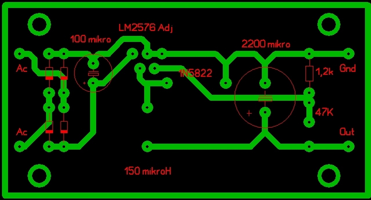

(#) pont hozzászólása Jún 6, 2014 /
Sziasztok, megépítettem az LM2576-adj alapkapcsolását, de a "garantált 3A" (idézet Texas i-től) helyett 2.2A fölé nem megy visszaveszi a feszt. A fesz stabilizálás 1.5 A-ig működik. Ez így normális? 100 cm2 hűtést is kapott.
A hozzászólás módosítva: Jún 6, 2014

(#) Saggitarius válasza pont hozzászólására (») Jún 6, 2014 /
1., Ajanlasnak megfelelo kialakitas? (HE store-n adatlap 7. oldala)
2.,Induktivitas tipusa amit beepitettel, volna rola adat?
(#) pont válasza Saggitarius hozzászólására (») Jún 6, 2014 /
A mellékelt képen lévőt, pontosan a megadott értékekkel építettem meg. Az indultivitás 150μH 3A-es.Bővebben: Link

(#) pgabor2 válasza pont hozzászólására (») Jún 6, 2014 /
Szia! Az adatlapban található képlettel számold ki, hogy 3A-nál mekkora az induktivításon átfolyó áram maximuma, a tekercset ennek megfelelően kell megválasztani. A kimeneti feszültség azért csökkenhet már jóval a tervezett terhelés alatt, mert telítésbe megy a mag és leold az IC-ben levő áramhatár. A bemeneten és a kimeneten levő kondenzátorok alacsony impedanciás (low ESR) típusúak legyenek.
(#) cimopata válasza pont hozzászólására (») Jún 6, 2014 /
Ez a 3A-s tekercs szinte biztosan erősen telítési szakaszba kerül 3A környékén. Általában kb felére esik az induktivitásuk a névleges áramnál. (más adatlapokkal rendelkező induktivitásokra hagyatkozva)
Esetleg még lehet a nyáktervvel is probléma. Az esetek többségében azért nem megy a felhasználóknak az LM25xx konverter mert nem megfelelő a vonalvezetés.
Mutass egy nyáktervet.
Bemenőfeszültséget nem ellenőrizted? Esetleg az is zuhan.
Köszönöm a válaszokat. Ha egy 6v 21W-os izzóval próbálom 5,1V fölé nem megy, ekkor 2,2A folyik..A bemeneti fesz 22V AC ról lemegy 19-20-ra, (ezzel ugyebár meg kéne birkóznia egy stabilizátornak). Gondoltam a 3A-es induktivitás egy általános felhasználásban tudja a 3A-t, lehet ez a baj. A kimeneti kondenzátor biztos low ESR, a bemeneten lévő gyanús és ráadásul 330 μ-s, lehet ez is baj? A nyáktervnél sem gondoltam másfajta tervezésre, mire kéne figyelnem? (Ezek szerint az ic tudja a 3A csak sok mindent elrontottam.)
A feedback vonalvezetese sem az ajanlott: "When using the Adjustable version,
physically locate the programming resistors near the regulator, to keep the sensitive feedback wiring short."
Kimeno 3A-hez nem 3A-es induktivitas kell, hanem minimum 3.6A-es. Az adatlapbol nem is derul ki, melyik aramra gondoltak (Ir vagy Isat).
(#) Saggitarius válasza Saggitarius hozzászólására (») Jún 6, 2014 /
Az induktivitas erteke sem megfelelo. Neked max 100uH kellene. (szamitott ertek 90.65uH)
Egy kicsit átterveztem, ha jól értettem a problémákat.
(#) Saggitarius válasza pont hozzászólására (») Jún 7, 2014 /
Esetleg egy aprobb modositas: a trimmerpotit forditsd fuggolegesre, igy az 1k2 is el fog ferni (short wiring), es szerintem konyebb lesz beallitani is.
Szerintem joparan elsiklottunk a fo hiba felett: Neked mindossze 100u a bemeneti oldalon a puffer elkod, ami nagyon keves. Ha helyszukeben vagy akkor 2200u/40V kell minimum (3300u/63V illene).
Az eredeti leirasodban ugy irtad, hogy megepitetted az ajanlott kapcsolast, csak epp a legfobb informacio maradt ki belole, hogy Te nem DC-rol, hanem AC-rol taplalod. A bemeneti 100u csak egy helyi rasegites az esetleges hosszu tapvezetek miatt, nem helyettesiti a tapegyseg puffer elkojat. (kesobbiekben, ha 1000u/1A-rel kalkulalsz, abbol gond nem lesz )
