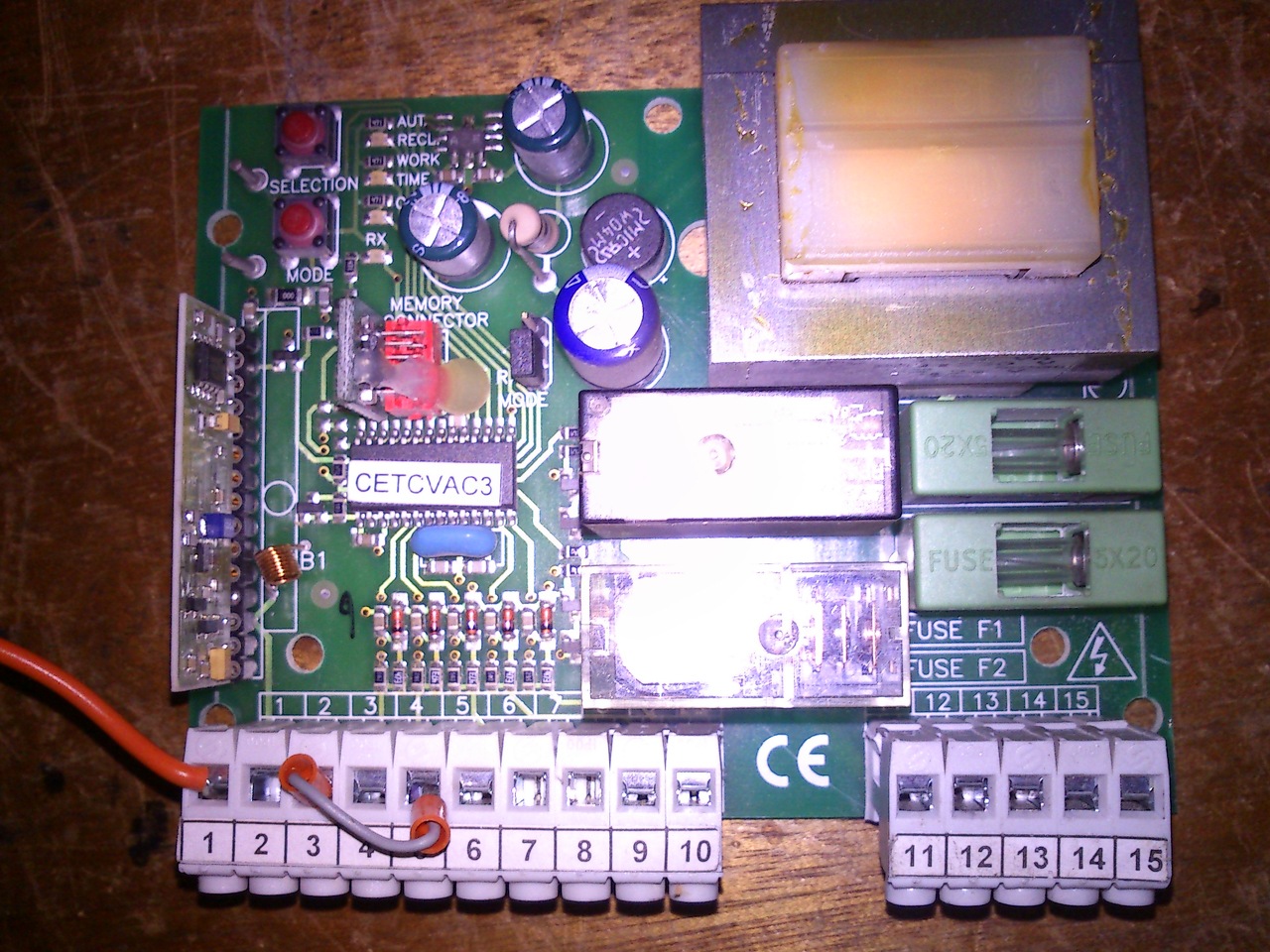

(#) shoginc hozzászólása Ápr 19, 2014 /
Sziasztok! Nem az a klasszikus kapunyitó, de remélem jó helyre írom..
Szóval egy ilyen redőnyös, feltekerős automata kapunyitóról lenne szó. Az előző tulaj "szétberhelte" a cuccot, így most nem tudom, pontosan mit hová kellene kötni. Ami biztos, hogy a 15-ös száműra kell a fázist, a 14-esre a nullát kötni. Az ez mellettiek jönnek a relékről. A motor ahogy néztem, sima 1 fázisú motor, fekete, kék és zöld-sárga kivezetésekkel. Van hozzá még egy belső gombsor, fel-le gombokkal, illetve kívülről egy kulcsos kapcsoló (aminek persze a kulcsa nincs meg). Van még benne függőlegesen egy vezeték nélküli modul is. Gondolom van neki valami kézikönyve, de típust nem tudok, mert az elektronika előlapi takarólemeze is hiányzik.
A kérdésem csak annyi, hogy lesz ebből kapunyitó?
Remélem valaki tud segíteni! Előre is köszönöm!

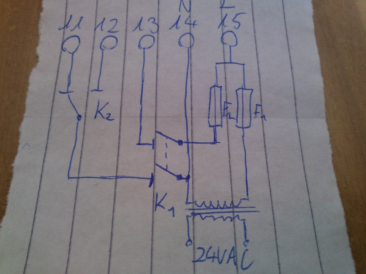

(#) shoginc válasza shoginc hozzászólására (») Ápr 23, 2014 /
Közben megnéztem a 2 relé kapcsolását, a következőképpen vannak bekötve, a motor bekötése a kérdéses.. De nem értem, hogyan lehet forgásirányt váltani a nulla átkötésével..

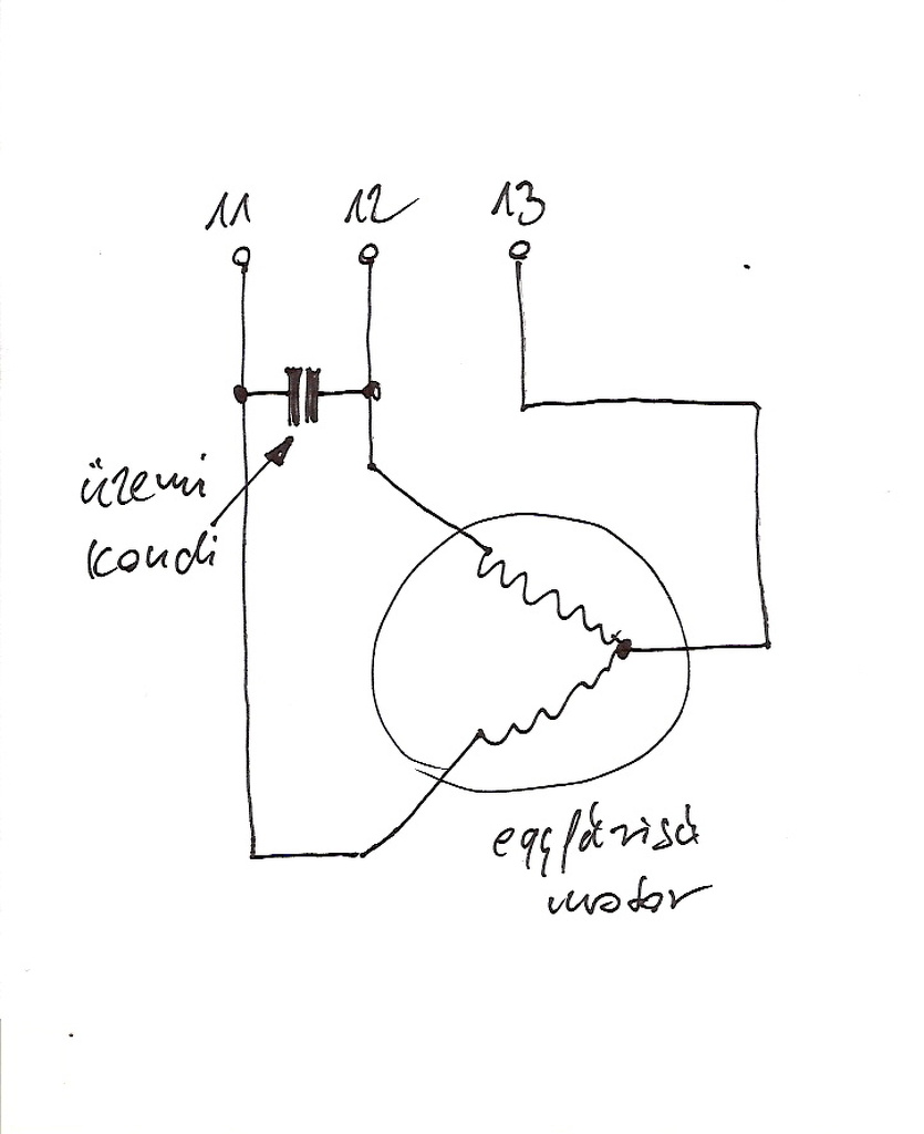

(#) Krall válasza shoginc hozzászólására (») Máj 27, 2014 /
A külső modul az szerintem egy rádiós vevőmodul.Az én kapunyitómban is van csak az kivehető.Nálam az 1. bekötési pont az az antenna.A motornál a 3 bekötési pont van szerintem a zöld/sárga vezeték nem földelés akar lenni a motornál hanem egy közös pont. pl így néz ki a bekötés (10 COM) (11 Mot) (12 Mot) a 11 és 12 közé pedig egy kondenzátort kell bekötni.Ezáltal megfordul a forgásirány.A leírásom nem a motor pontos bekötése mivel nem ismerem a vezérlőt.Ez egy példa, de persze lehet,hogy pont így kell bekötni.
(#) Tomi111 válasza Krall hozzászólására (») Máj 27, 2014 /
Rajzoltam egy motor bekötést. ( Olyan motor kell, aminek mindkét tekercse egyforma)
(#) uniman válasza shoginc hozzászólására (») Máj 27, 2014 /

(#) Krall válasza Tomi111 hozzászólására (») Máj 28, 2014 /
Pontosan erre gondoltam én is.Ez egy tuti kis rajz.De uniman belinkelte a leírását.Így már elég egyértelmű lesz bekötni.

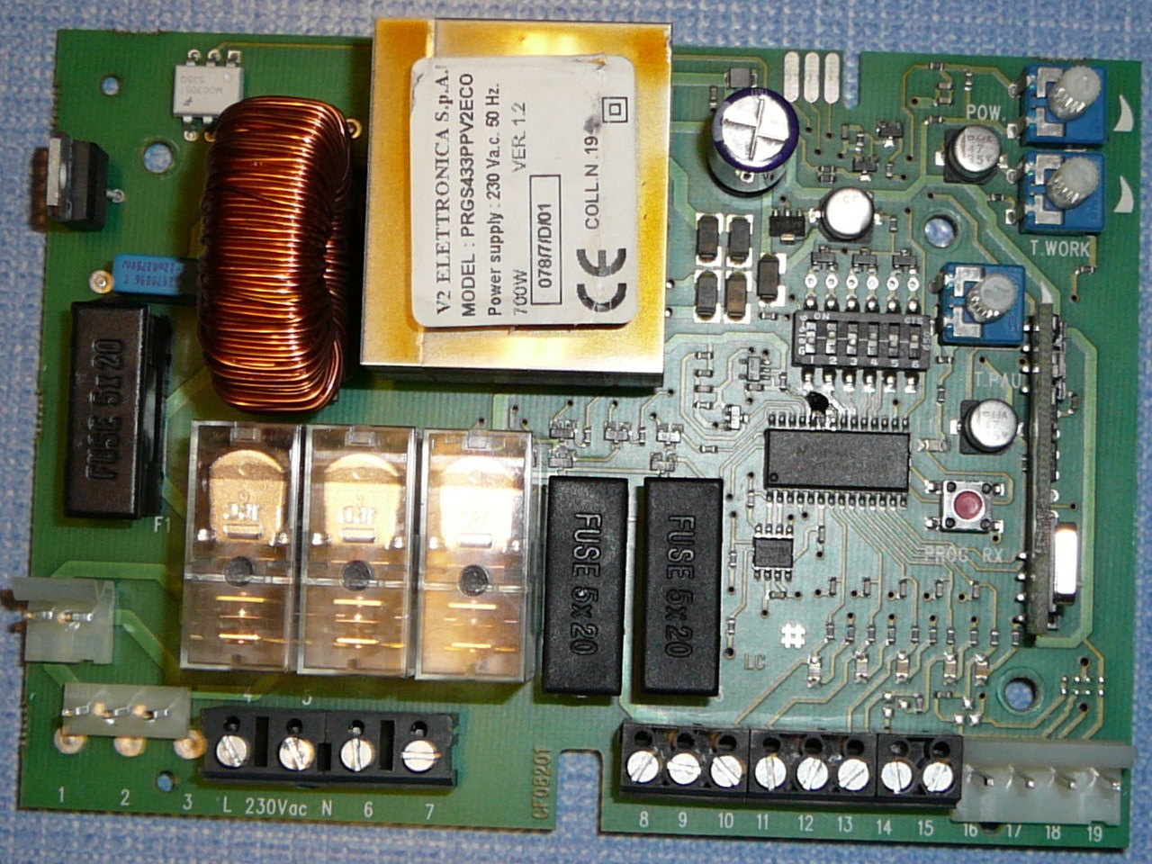

(#) enree hozzászólása Máj 30, 2014 /
Valaki tud valami infóval szolgálni az alábbi kapuvezérlővel kapcsolatban?
Egyik reggel nem nyitott.... Gyártó, forgalmazó, szerviz, tanács, akármi jól jön. Relék jók, ahogy méregettem, a mikrokontrollerből nem jön semmi a relé meghajtó tranyók felé.
Előre is köszi.
(#) uniman válasza enree hozzászólására (») Máj 31, 2014 / 1
Mindent tudunk róla...azt is, hogy tolókapu motort vezérel és V2 Vidue a gyártója.
A hozzászólás módosítva: Máj 31, 2014
(#) enree hozzászólása Jún 1, 2014 /
Köszönöm a doksit.

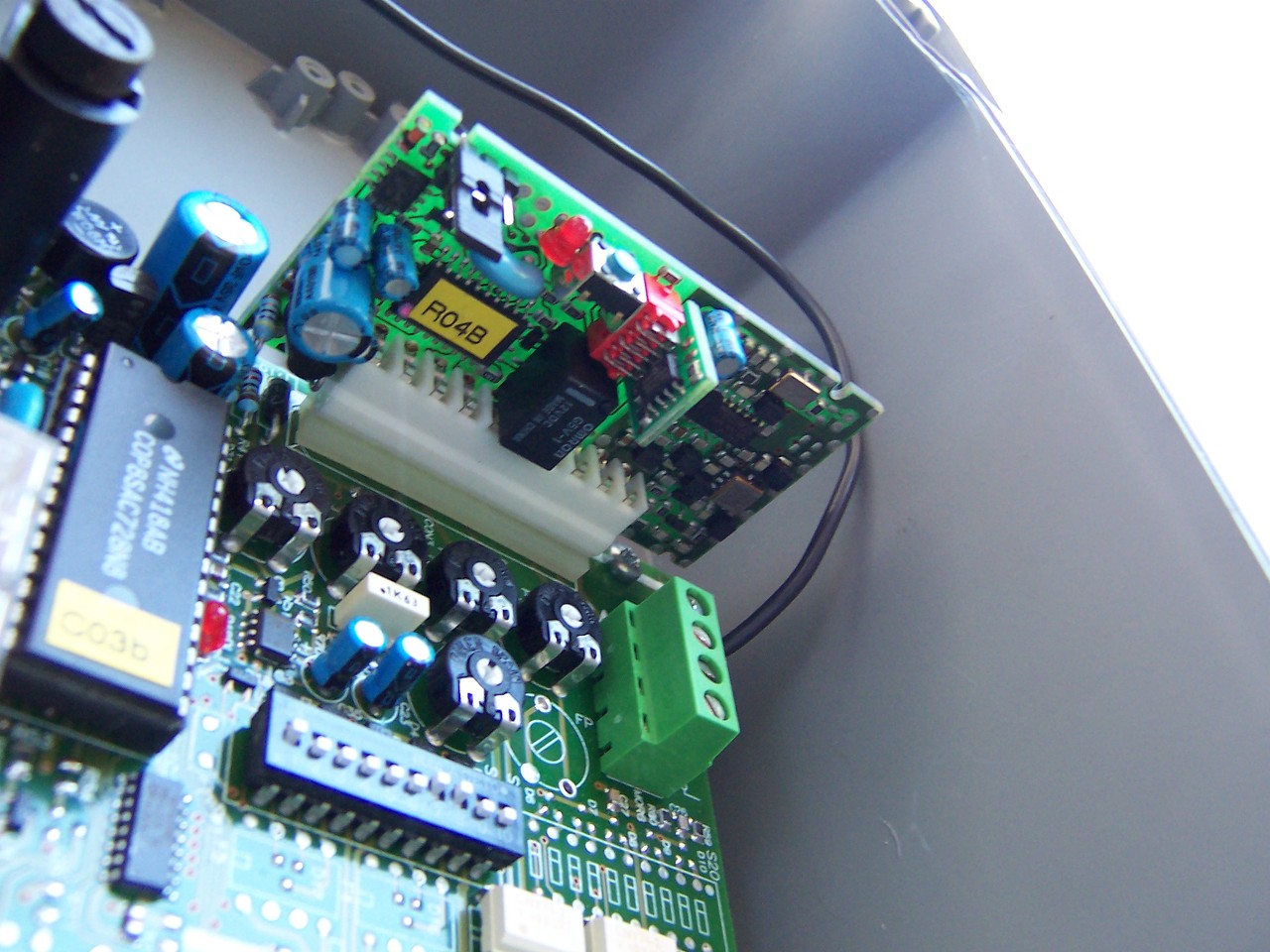

(#) Szonti hozzászólása Jún 9, 2014 /
Van egy tolókapu vezérlésem, meg hozzá külön Gardengate 2 csatornás 434 mhz vevő. kb ilyen: vevő. A problémám az, hogy nagyon pici antenna van gyárilag hozzá, mint ahogy láthatjátok a tetején a képnek azt a csavart drótot. Ezzel csak nagyon közelről működik a távirányító. Szeretném megnövelni a hatótávot. Ezért arra gondoltam, hogy van a tetőn ilyesmi antennám: antenna, ezt kellene rákötni a vevőre. Hogyan lehet ezt megoldani, milyen kábelt kell ehhez vennem? Sima koax megfelelő lenne? Illetve, hova kellene kötnöm a vevőbe a kábelt, mert a dobozon 2 kis lyuk van, az egyikben van a pici kis gyári antenna, a másikban nincs semmi.
Segítséget előre is köszönöm!
(#) uniman válasza Szonti hozzászólására (») Jún 9, 2014 /
Tegyél be a mostani antenna helyett egy függőleges, egyenes 17 cm hosszú, 1-1,5 mm2 merev rézdrótot.
(#) Szonti válasza uniman hozzászólására (») Jún 9, 2014 /
Az a baj, hogy a vevő a vezérléssel egy dobozba van elég kicsi helyen, uh nem tudom megoldani ezt a rézdrótos dolgot. Ha a dobozon kívülre teszek ilyen rézdrótot azt milyen vezetékkel köthetem össze a vevővel? Fontos h 17 cm legyen a drót?
Egy próbát csak meg tudsz oldani a 17 cm-es dróttal...vagy nem?
Akkor tedd egy külön dobozba a vevőt...talán az is a hiba, hogy be van zsúfolva olyan helyre, ahol rádiófrekvenciásan árnyékolva van... De akár egy hozzávaló külső antennát is felszerelhetsz, de minél közelebb a vevőhöz. (Az eredeti ötleted azért nem jó mert ami plusz antennajelet nyernél, az elveszne az antennakábel hossza miatt. Ráadásul az egy irányított antenna...)
De akár a vevőt is elhelyezheted távolabb a vezérlőegységtől, úgy elég egyszerű néhány eres vezetékkel összekötni.

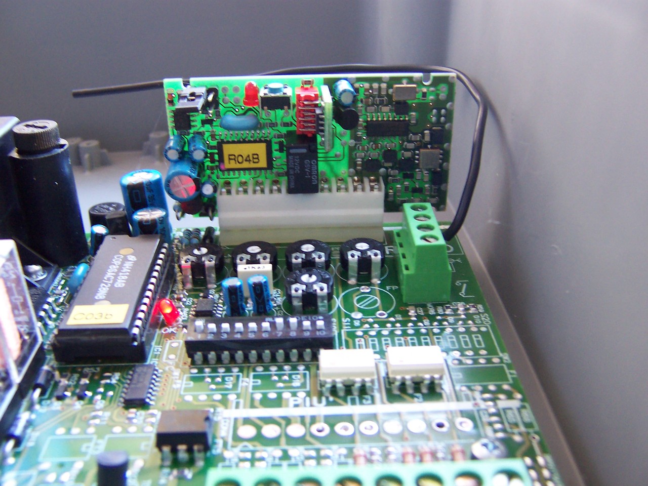

(#) mraulajos válasza uniman hozzászólására (») Júl 19, 2014 /
A képen látható rádió vevőről kérnék valakitől egy tanítási/hangolási leírást. Köszönöm!
(#) uniman válasza mraulajos hozzászólására (») Júl 19, 2014 /
Ehhez pont jó a linkelt példa-dokum. Olvastad? Nem könnyű olvasmány!
A hozzászólás módosítva: Júl 19, 2014
Nagyon köszönöm, majd valahogy meg birkózok vele.
(#) mraulajos válasza uniman hozzászólására (») Júl 20, 2014 /
Még egy kis kevéske magyarázatot kérnék.
Az általam felrakott képen, a vevőn, a csatorna választó jumper csatlakozón 3-3 láb van és egy relé, amit linkeltél, azon pedig 5-5, és kettő relé. Az enyémen nincs kiskapu/egykapu funkció? Hogy lehet a vevőből törölni az adókat?
A hozzászólás módosítva: Júl 20, 2014
(#) uniman válasza mraulajos hozzászólására (») Júl 20, 2014 /
Hello.
Akkor a te rf vevőd az egycsatornás NICE FLOX1R.... "Egy BM 250-es memória panellel vannak ellátva, amely maximum 63 kódot tud tárolni..." Ez a példaleírásomban említett linkről letöltött dokuban benne van. Emlegetnek egy "elvágást" is, amit vissza kell forrasztani?
Én ugyan sosem voltam ilyen panel közelében sem...de a netről mindent megszerezhető.
A törlésnek utánanézek...de sikerült a a "tanítás"? Meg milyen a távirányítód ?
