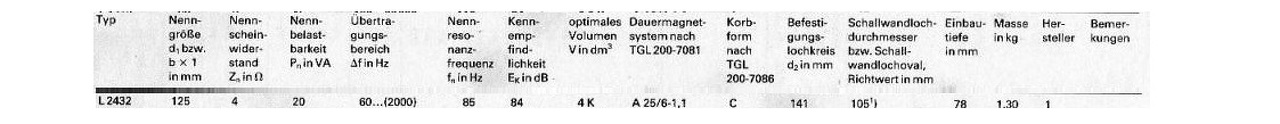

Sziasztok.Szerintetek egy RFT L2432 tipusú hangszóróhoz milyen méretű kialakítású Dobozka dukál?Sajnos nem találok semmit róla.5.1-hez háttérsugárzóhoz lenne.

Hangszóró adat.
