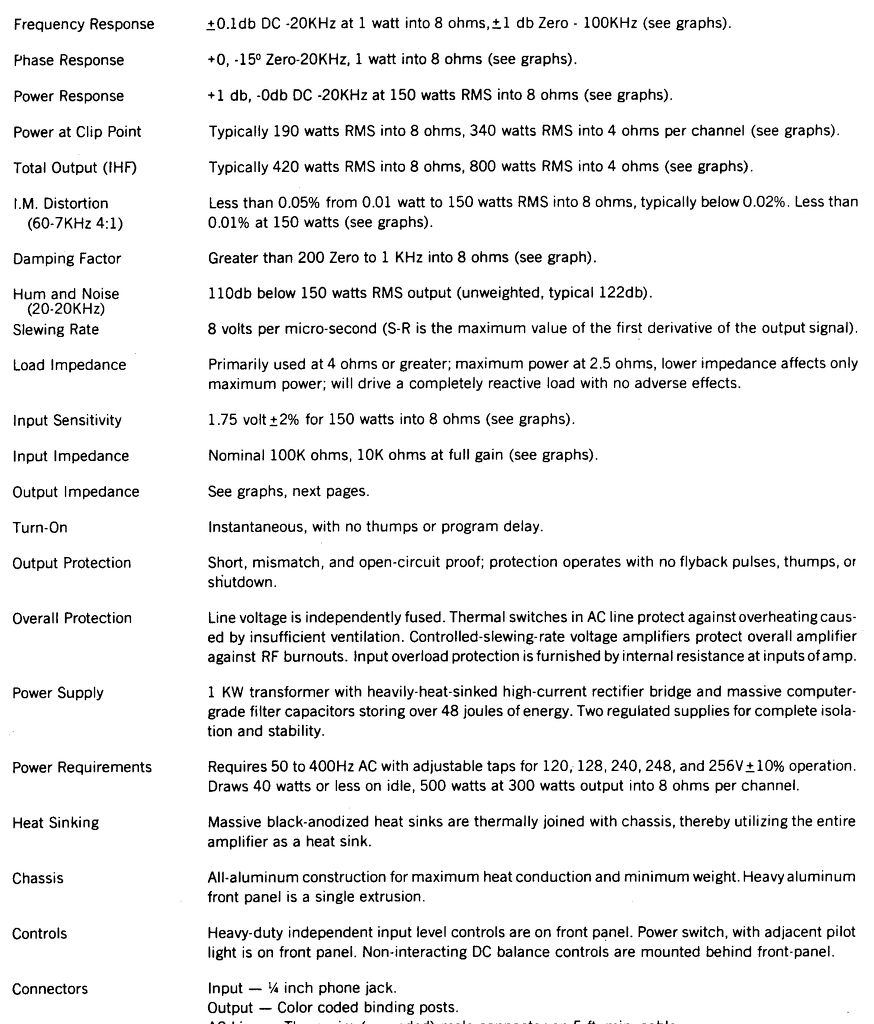

Sok vesződés árán arra jutottam hogy ezt valaki más találja ki helyettem Mert már a hajam hullik ...Adott ez az Elliott Hi-Fi Preamplifier + Crown DC300-as végfok Szóval valaki aki igen szaki ebben a témában és szépen megkérem vetne rá egy pillantást? Hogy ebben a formában hozzá lehet e illeszteni az elő-fokot a DC300-as hoz ha igen mit kell módosítanom a kapcsolásban, vagy ha nem akkor mivel kellene még kiegészítenem ezt az elő-fokot hogy ki tudja hajtani maximumra a DC300-ast. Mellékeltem a DC300 adatait. Előre is köszönöm..

Szia! Ez a feladat miért borzolja a frizurádat? Az R114-et és az R214-et addig növeled míg a jelforrásodat (? hány voltot ad ki) 2V-ra nem tudod erősíteni. Tehetsz a helyükre 220k trimmert, vagy akár sztereó potit - mint gain szabályzót.

Na hát ezért borzolja, mert pofon egyszerü és mégsem jöttem rá
![]() Köszönöm a segítséget. Még annyi hogy a bemenő impedancia miatt mást nem kell variálnom rajta? Ha OPA2134 el Építem meg akkor is maradhat minden ilyen formában? A hozzászólás módosítva: Jún 10, 2014

Az OPA2134 nagyon jó lesz hozzá, nem kell semmit módosítani.
