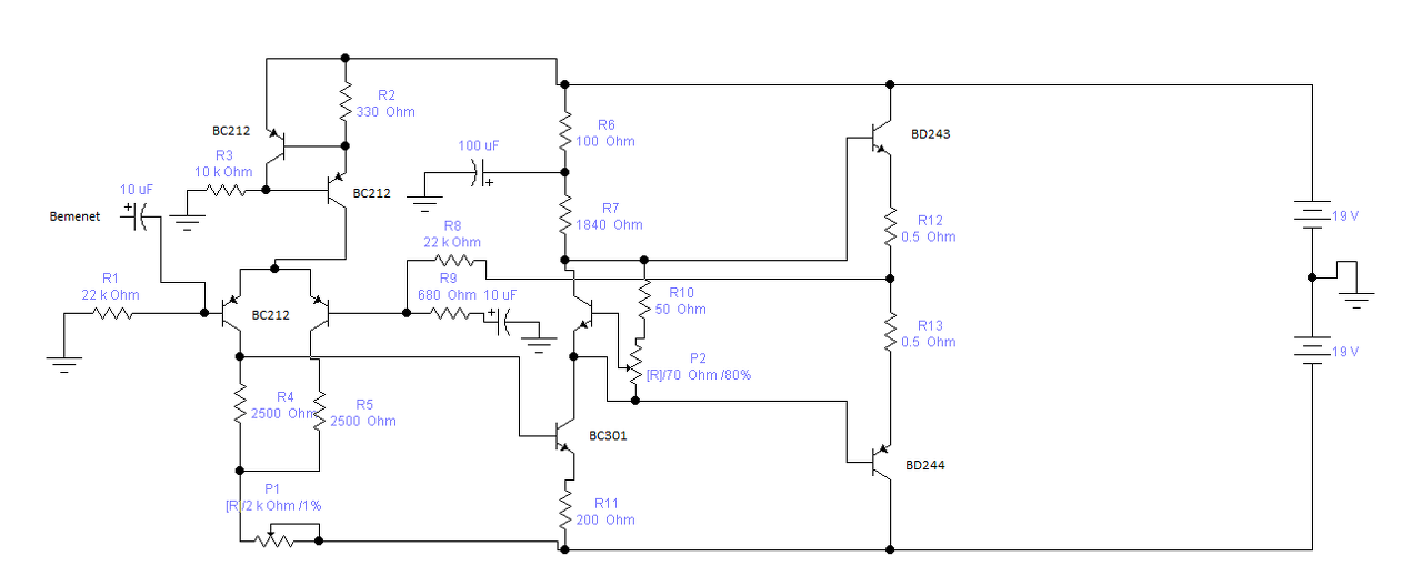

(#) Dev2000 hozzászólása Jún 8, 2014 /
Üdv mindenkinek !
Amatőrként nemrég terveztem egy tranzisztoros erősítőt, mi róla a véleményetek ?
Minden segítséget és ötletet köszönök !
(#) pucuka válasza Dev2000 hozzászólására (») Jún 8, 2014 /
Tervezted, vagy csak rajzoltad, A végtranzisztorok emitteréből az ellenállások hol vannak? Így úgy elszaladnak mint a pinty. A végfok nyugalmi áramát mivel állítod, és mivel hőkompenzálod?
A bemeneti differenciál erősítő is még további tervezésre szorul. Nem lenne baj, ha szimmetrikus lenne.
(#) Dev2000 válasza pucuka hozzászólására (») Jún 8, 2014 /
Köszi a segítséget !
A végtanyókhoz mekkora értékű ellenálást tegyek be ?
Hőkompenzálást teszek bele, meg egy potit a nyugalmi áramnak.
Differenciál erősítőn mit javítsak ?

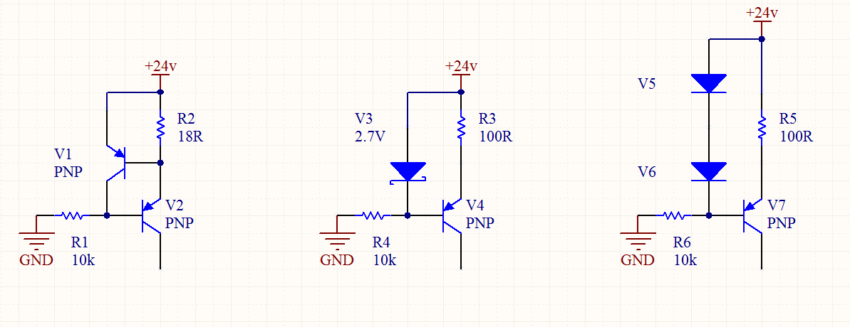

(#) elektros90 válasza Dev2000 hozzászólására (») Jún 8, 2014 /
Áram generátorok. A b. kapcsolást elég gyakran alkalmazzák. A működésének alapja nagyjából a következő: A Q2 tranzisztor bázis-emitter feszültsége kb. 0,65V. Ez a feszültség esik az R1 ellenálláson is. Ebből kifolyólag Ibe (a képen Iout) ~ 0,65/R1

(#) reloop válasza Dev2000 hozzászólására (») Jún 9, 2014 /
Szia! Ez a differenciál-erősítős bemenetű, komplementer végtranzisztoros, feszültségutánhúzós erősítő voltaképpen egy alapkapcsolás. Mit szeretnél rajta megtervezni? A rajzodra tegyél pozíciószámokat, úgy könnyebb rá hivatkozni.
Az eddig említetteken kívül a pozitív félperiódus gyenge kivezérelhetősége szúr szemet, a BD243 legnagyobb bázisárama a 10mA-t sem tudja elérni.
Az áramgenerátor használata ugyan jó ötlet, de nem fontos ragaszkodni hozzá, a feszültségutánhúzás ezen a szinten bőven megteszi.
(#) ZSozsóó válasza reloop hozzászólására (») Jún 9, 2014 /
Nomeg ne feledkezzünk meg a gyenge főerősítő tranzisztorról sem ,az alacsony bétája miatt eléggé terheli a differenciál erősítőt. A végtranzisztorok alacsony bétájáról nem beszélve, a főerősítőt így megterhelni nem túl nyerő, a dinamikus torzítások melegágya (a megnövekedett áramigény dinamikusan változtatja a főerősítő erősítését, így a főerősítő viselkedését mintegy megmodulálja, sávszélesség, erősítés, ezáltal a torzítás, stb, egy nagyon kemény dinamikus intermoduláció melegágya). Ugyan nem tudom mekkora terhelés meghajtása a cél, de ha hangszóróról van szó, akkor kicsit át kellene gondolni a dolgot!
(#) ZSozsóó válasza Dev2000 hozzászólására (») Jún 9, 2014 /
R2 ellenállás szerepe annyi, hogy megnyissa a Q1 tranzisztort ("a" és "c" esetben meg a vele soros diódákat), pár mA átkergetése ezen már bőven elegendő. A Vref esetedben a föld legyen. De neked fejre kell álltanod, ha a differenciál erősítőt akarod vele táplálni. Így! Ahogy a bal oldali képen van, pnp tranzisztorokkal. V2 kollektora mehet a differenciál erősítő közös emitterekre. Az általam linkelt rajzon az R2 a te esetedben 18Ohm helyett 330Ohm körül lesz nyerő. De azt mondanám ,ellenőrizni kellene élesben, ha nincs meg az a kb 2mA, akkor változtatni lehet. Zs.

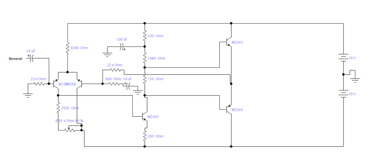

(#) Dev2000 hozzászólása Jún 9, 2014 /
Most itt tartok.
A mérés:
77 Hz-nél
Bemeneten 216 mv
A Kimeneten kb. 12 volt jelentkezett torzítás nélkül.
A kimenet terheletlen, köss rá valamit!
R10 és P2 értéke is egy tragédia. Rendesen meg kell méretezni, nem nagy kunszt. R5-öt nem kellene erőltetni ,szerintem jó volt az úgy, ahogy volt, nem dráma, ha a diff erősítő egyik ágának az erősítését tudod csak kihasználni. Ha jól sejtem, olyan 10mA megy át a főerősítőn kb, ehhez R10 helyére ajánlanék 1k-t, meg P2 is lehetne 1k-s. Így jóval kevesebb áram folyna az osztón és a tranzisztor is végezné a dolgát...Az 500mOhmos emitter ellenállásokhoz kb 50mA nyugalmi áram dukál, ennyit állíts be! És terheld meg és úgy mérj, ahogy Reloop írta! Ezután még lehetne firtatni a kompenzációt is, nem ártana legalább egy diszkrét Miller kapacitás is. Ezt is ki lehet jól számolni, vagy szimulálhatod is, ha figyeled a nyílthurkú erősítést! Szerintem 20kHz en egy 20-30dB visszacsatolás már bőven elegendő lehet! Zs.

(#) pucuka válasza Dev2000 hozzászólására (») Jún 9, 2014 /
A P1 potira semmi szükség. A diff erősítő áramát az emitter ellenállásokkal, vagy az áramgenerátorral beállíthatod. Egyébként a diff erősítő annál jobb, minél nagyobb feszültséget kap. De ha már a közös kollektor tápjába soros ellenállást teszel, azt hidegíteni is kell.
