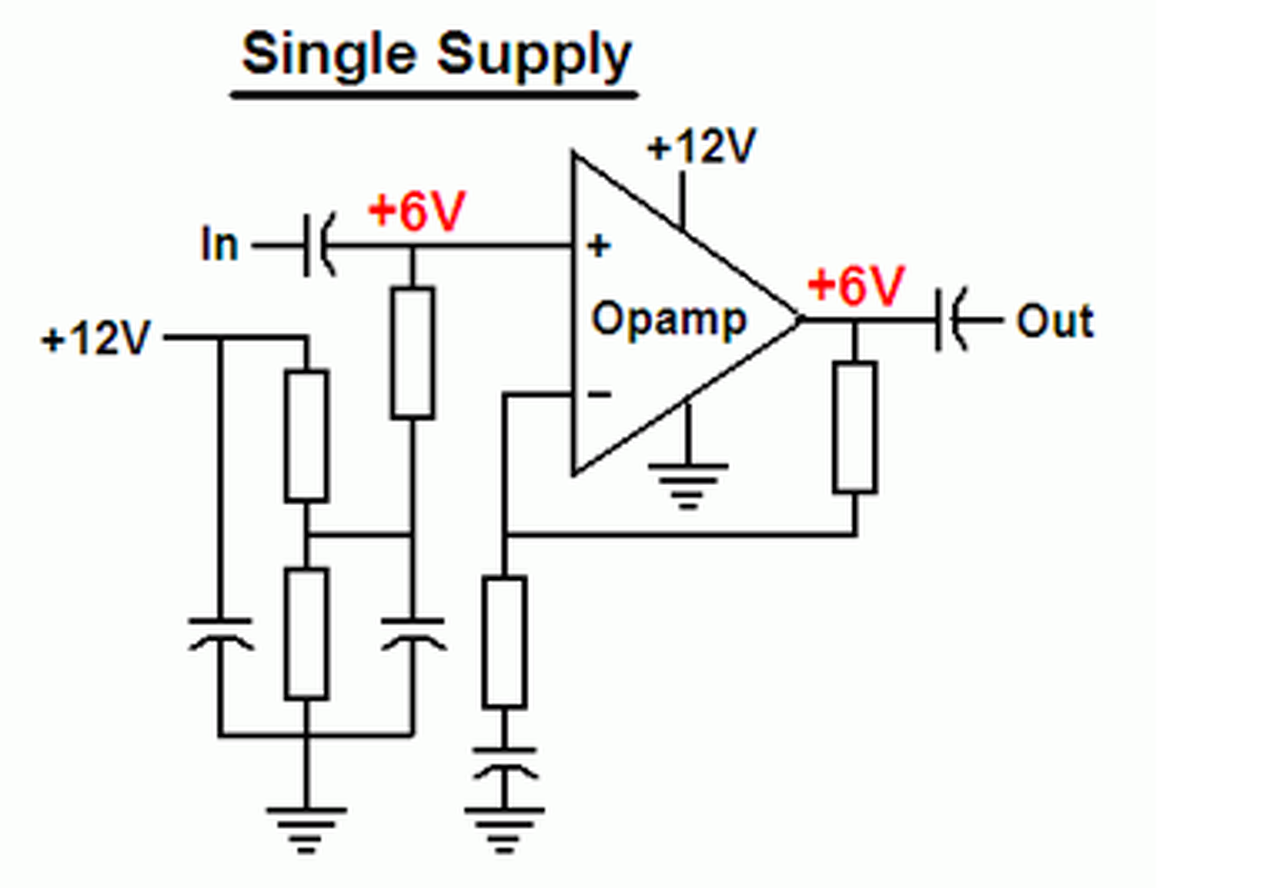

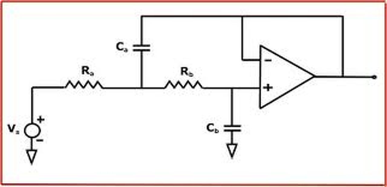

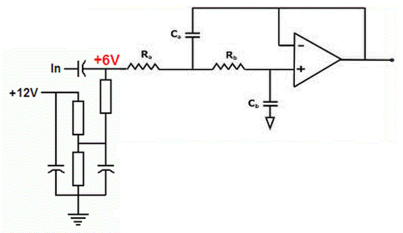

Milyen műveleti erősítővel lehetne a LM324-et helyetesíteni, vagyis műveleti erősítőre van szükségem amit tudok hang előerősítőnek használni, mivel a LM324 nam nagyon alkalmas hangra...
(#) reloop válasza luluzulu hozzászólására (») Jún 9, 2014 /
Szia! Például TL074-gyel, ha lényeges a négy műveleti erősítő egy tokban legyen.
(#) luluzulu válasza reloop hozzászólására (») Jún 9, 2014 /
Az előző hozzá szólásból kifelejtettem, hogy aszimmetrikus tápról kell hogy üzemeljen... Autóba menne aktív low pass filtert akarok készíteni...

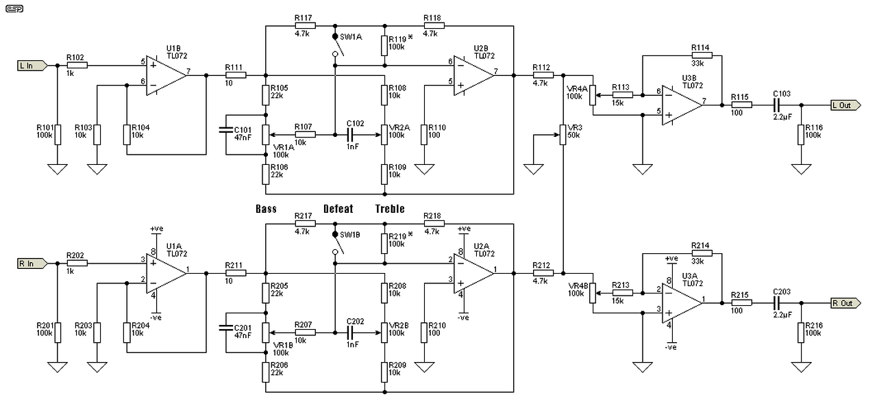

(#) BLUER hozzászólása Jún 9, 2014 /
Sok vesződés árán arra jutottam hogy ezt valaki más találja ki helyettem Mert már a hajam hullik ...
Adott ez az Elliott Hi-Fi Preamplifier + Crown DC300-as végfok
Szóval valaki aki igen szaki ebben a témában és szépen megkérem vetne rá egy pillantást?
Hogy ebben a formában hozzá lehet e illeszteni az elő-fokot a DC300-as hoz ha igen mit kell módosítanom a kapcsolásban, vagy ha nem akkor mivel kellene még kiegészítenem ezt az elő-fokot hogy ki tudja hajtani maximumra a DC300-ast.
Mellékeltem a DC300 adatait.
Előre is köszönöm..

(#) reloop válasza BLUER hozzászólására (») Jún 9, 2014 / 1
Szia! Ez a feladat miért borzolja a frizurádat? Az R114-et és az R214-et addig növeled míg a jelforrásodat (? hány voltot ad ki) 2V-ra nem tudod erősíteni. Tehetsz a helyükre 220k trimmert, vagy akár sztereó potit - mint gain szabályzót.

(#) BLUER válasza reloop hozzászólására (») Jún 10, 2014 /
Na hát ezért borzolja, mert pofon egyszerü és mégsem jöttem rá
Köszönöm a segítséget. Még annyi hogy a bemenő impedancia miatt mást nem kell variálnom rajta? Ha OPA2134 el Építem meg akkor is maradhat minden ilyen formában?

(#) reloop válasza BLUER hozzászólására (») Jún 10, 2014 / 1
Az OPA2134 nagyon jó lesz hozzá, nem kell semmit módosítani.
(#) luluzulu válasza reloop hozzászólására (») Jún 10, 2014 /
Nem szimmetrikus táp kell a TL074-nek?
Ha jó gondolom akkor be kell állítani a munka pontot, amivel nem lenne gond, de ezt a két kapcsolást már nem nagyon tudom össze gyúrni...
(#) reloop válasza luluzulu hozzászólására (») Jún 10, 2014 /
Parancsolj.

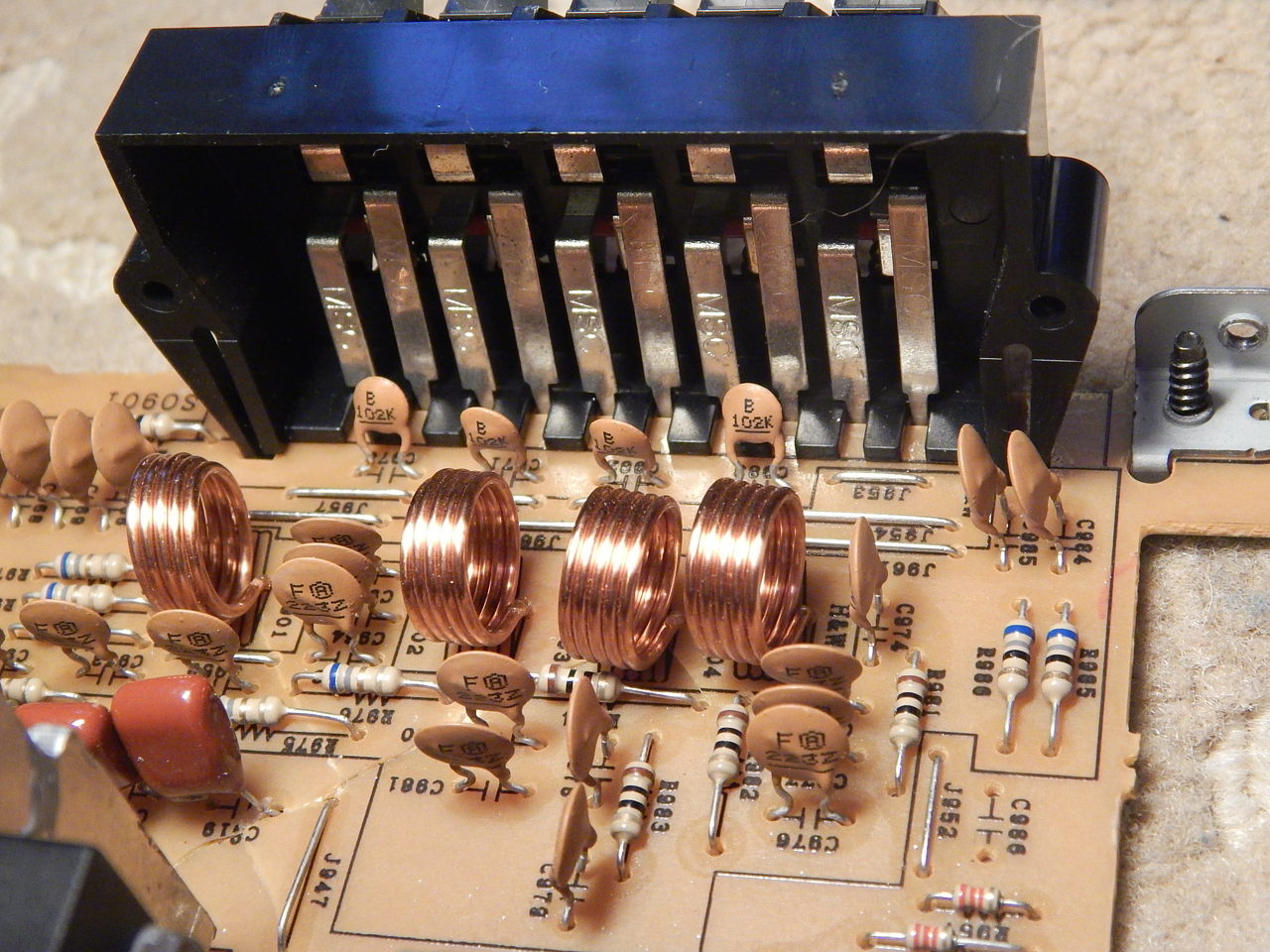

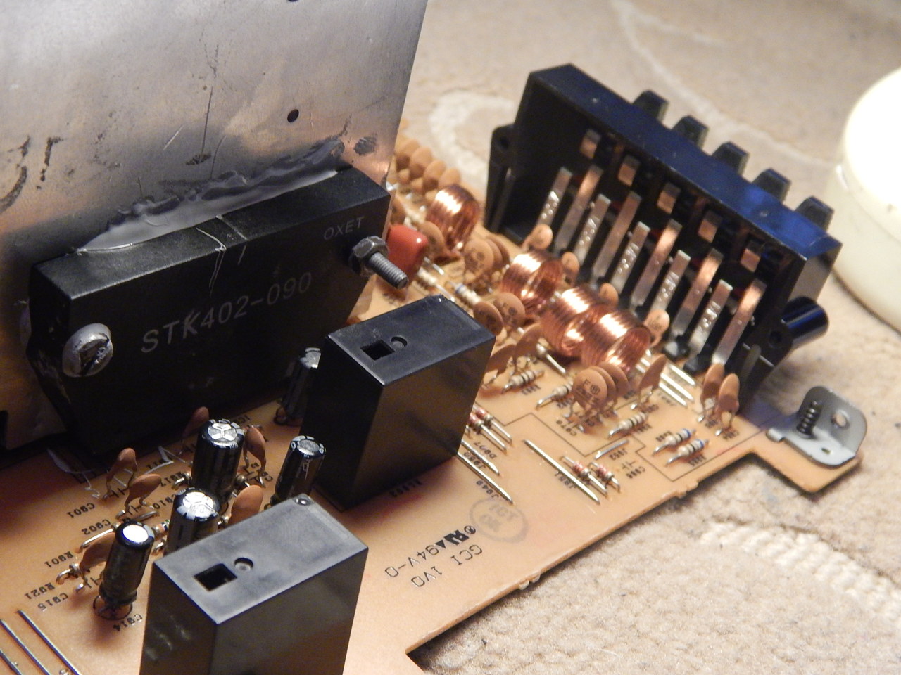

(#) martin66789 válasza reloop hozzászólására (») Jún 10, 2014 /
Sajnos olyan hibás kondenzátort ( felfújódott, kifolyt) nem látok a kimeneteknél valami sárga cuccok vannak azokat sajna nem tudom mik lehetnek, de mindegyik jól néz ki (mellékeltem róla a képet).
Az erősítő teljes doksiját kapcsolási rajzzal meg mindennel itt találod:Bővebben: Link
nem is biztos hogy a fülhallgató kimenetét meg fogom piszkálni, eddig még csak egyszer hallgattam róla úgyhogy ha nem muszáj akkor inkább hagyom.
(#) reloop válasza martin66789 hozzászólására (») Jún 10, 2014 /
A bal csatornában a C914 és a C903 érintettek.
Elvileg a Front L kimeneten lép fel a zaj, de amit írtál azokat is megnézem.
A C914 50V-os 1mikro F-es külsőre semmi hibát nem látok rajta.
A C903 50V 47mikro F-es külsőre semmi hibát nem látok rajta.
