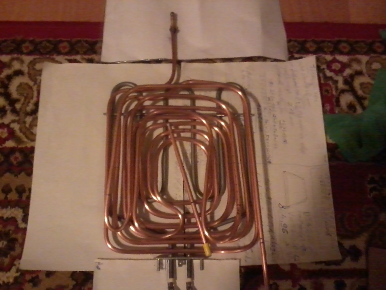

én túlméreteztem az enyém de vannak problémáim nekem is
nekem a kazánom két részes lapokból áll, alsóban körbevan öntve a fűtőszál 1500w-os grill fűtőszál a felette elhelyezkedő rézcső ami szintén körbe lett öntve aluval na ott van csak problémám hogy ereszt több helyen(megette a rezet az alu sztem a hajlításoknál)
szted hogy lehetne megoldani?gondoltam hogy hátha van 6/4-es saválló acélcső ami szintén lágyított mint a réz és abból ujra megcsinálni a felső kazánrészt,és így körbe önteni aluval akkor nem zabálja meg a csővet mert nem tudja,de eddig 3,9m el eléggé csöpögött a mostani4,15m ezzel már kevésbé csöpögött,jah és öntésnél foltozgatni is kellett mert több helyen nem folyt át az olvadt alu ahogy behártyásodot,lehet pont attól lukadt ki
Bármien ötleltet szívesen fogadok, segítsetek hogy szerintetek hogy kéne megoldjam
Szeva mindenkinek,és köszönöm előre is
A hozzászólás módosítva: Ápr 27, 2014
(#) Andras25 hozzászólása Ápr 27, 2014 /
ez van körbeöntve és ez ereszt bemeneten 4mm szűkítés nélkül kimenet 1,5mm

aki rézcsőből próbál füstgépkazánt készíteni az mindig ugyanabba a kutyaszarba lép bele.
Hőtechnikailag nézve a dolgot a cső a legrosszabb választás. Tereljétek a gondolatmenetet a keresztmetszet/felület arányára és mindjárt más lesz a kép. A 4*4 nem egyenlő 16*1-gyel!!! A rézcső amúgy szárazon 160 fok felett kezd revésedni és persze befelé.
