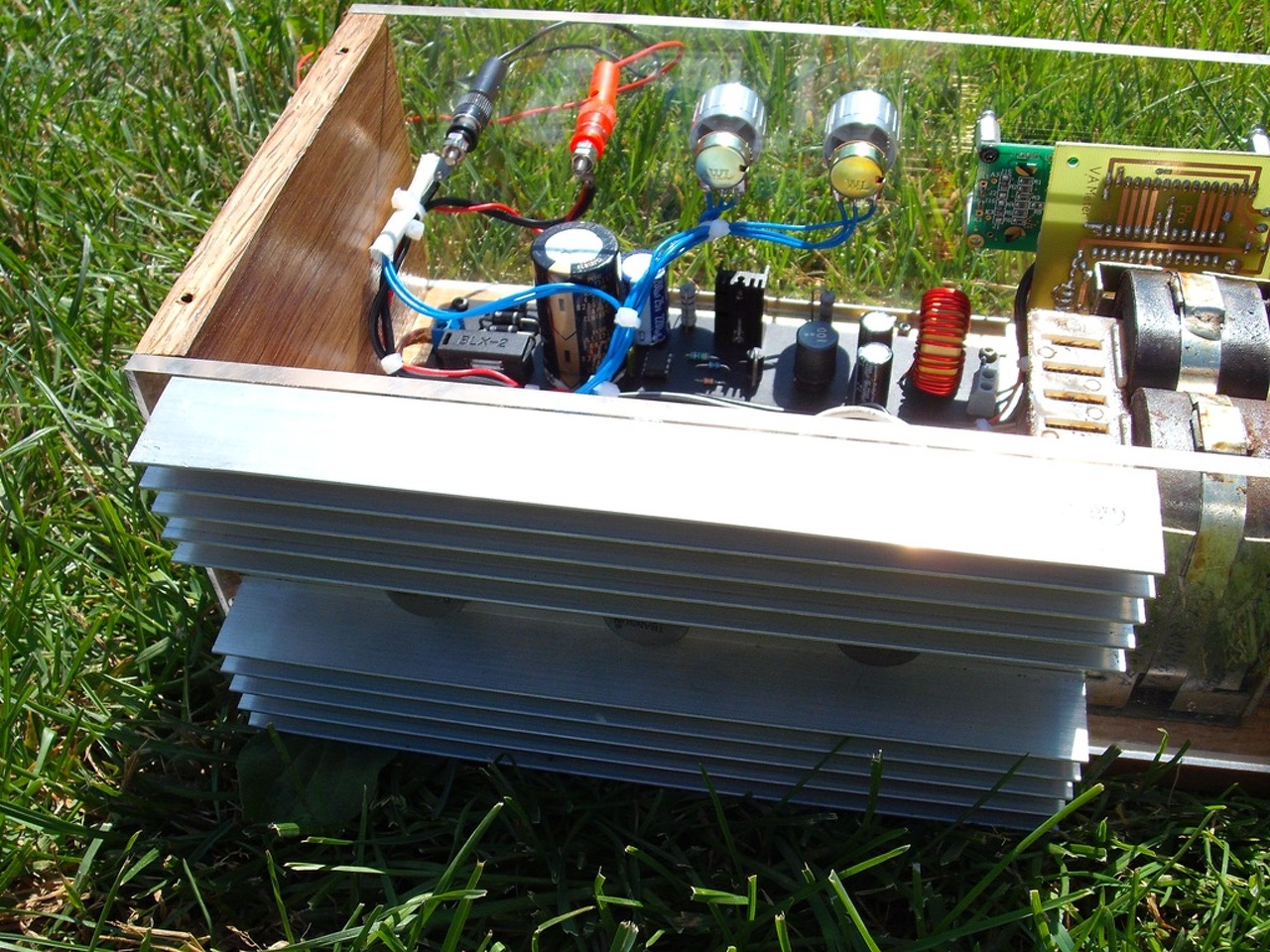

Bemutatom a frissen elkészült labortápegységemet. A lelke az Itt megtalálható kapcsolás,kicsit megfűszerezve egy digitális kijelzővel amiben egy ATmega8 dolgozik.Ennek a mérőáramkörnek a tápellátását a kissé ágyúval verébre típusú független kapcsolóüzemű stabilizátor végzi.(5V 2A) A mikrokontroller szoftverének fejlesztéséért és a panelek legyártatásáért köszönet Szabó Győzőnek (spectraman). Véleményeket,építő jellegű kritikákat várok...
Érdekes elgondolás az átlátszó plexi előlap, nekem tetszik.
Kár, hogy a jobb felső csavart kicsit túlhúztad a hátlapon. A hozzászólás módosítva: Jún 15, 2014
Remellem hogy a teljesimeny cuccok ugy vannak rogzitve, hogy nem kap langra a fadoboz. A huttobordat 4db 5mm-es tavtartoval fognam fel a plexire -ezaltal is javulna a huttes. Hianyolom meg a muanyag vedoszelencet a hallozati kabelen. Ennyi jutott eszembe elso latasra. Mod: A duplázott betűk, NEM pótolják az ékezetek hiányát! A hozzászólás módosítva: Jún 15, 2014
A belső rendezett összképet mutat, nyom nincs az összehajigált drótozásnak.
A dobozolás nekem nagyon nem tetszik. Pláne a plexi előlap. Ezzel a dobozolással komolytalan kinézetet kölcsönöz. Sokan sajnos elfelejtik, hogy a dobozolás a legfontosabb dolog. A csomagolás, a tálalás. A dobozolás már elkapkodott. A hátulján a letört sarok. Ennek ellenére lefotózod, "jól van az úgy" gondolattal. Borzalmas. A dobozolás a teljes igénytelenséget mutatja. A hozzászólás módosítva: Jún 15, 2014

A plexit sajnos nem én törtem el,a dobozolásnál segítő asztalosnak megszaladt a kezében a fúró.
Természetesen ki lesz cserélve csak még nem kaptam cseredarabot.

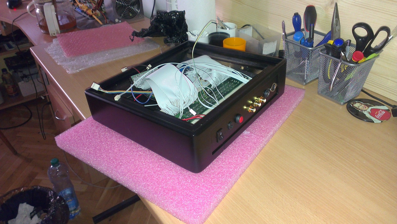

"Egyébként nagyon ötletes és szépen kivitelezett kapcsolások vannak, (az előző 200 oldalon) de nem kezdek el mindenkinek egyesével írogatni akié tetszett, így egy kis kommentbe gratulálnék mindenkinek aki készítettet valamit és meg is merte azt mutatni a nagyérdeműnek... "Amit most szeretnék veletek megosztani az egy 80-90-es évekből ismerté és nagy sikereket elért játékgép alaplapjának konzolosítása. (konzolosítás: egy olyan átalakítás amely lehetővé teszi a játéktermi vagy kocsmai játékgépekben rejlő játékok futtatását otthoni körülmények közt is) A játék fogadó egység neve: NEO GEO típusa : NV-1FZS Mivel én nagyon szerettem volna gyerekkoromban ezekkel a játékautomatákkal játszani, de anyagi lehetőségem csak nagyon ritkán engedte ezt meg, így soha nem teljesedhetett ki ezen vágyam, belekezdtem egy információ majd fizikai formájában is gyűjteni a NEO GEO játékokat. Az elmúlt évek során azonban fordult a kocka egészen odáig, hogy elkezdtem egy saját tervezésű NEO GEO dobozt megtervezni majd megépíteni. Az hogy ez az alkotás ide kerülhetett kellett bele pár olyan egység melyet én terveztem majd kiviteleztem, ilyenek pl.: Mono - állsztereó átalakító kapcsolás, RGB - Svideo, Coposit átalakító kapcsolás, LCD kijelző élesztése és funkciók kijelzése, játékfogadó egység átépítése...stb A konzolom neve: DPTP CMVS Továbbiakban készült 2 játékot kezelő változat is amelyet majd egy újabb bejegyzésbe mutatok be. Most jöjjön pár kép a kivitelezésről és majd az elkészült gépről... A hozzászólás módosítva: Jún 15, 2014

Hány játékod van hozzá? Annó javítottam ilyen gépeket, az egyik nagy kedvenc volt a Metal Slug (összes)
. A kijelző tulajdonképpen miért van benne? Ha jól sejtem, a feladat oroszlánrésze az RGB jel átalakítása (Jamma csatlakozóról).
Kb 100 játékom van hozzá, Metal Slug-okból csak az 1,2,3,4 és az X van meg...
A kijelző értesít az üzemelésről, a készítőt hirdeti vagy is engem , készítésének dátumát írja ki és persze a fő funkciója az, hogy méri a bemenő feszültséget, az aktuális áramfelvételt és az aktuális fogyasztását..Csatoltam egy képet a játékaim egy részéről A hozzászólás módosítva: Jún 15, 2014

A szalagkábelt nem így, szálanként forrasztva kellene csatlakoztatni egy NYÁKhoz. Nem tartós, talán tüskesor jobb lenne.
Köszi..
![]() Sok más variációja volt mire a végleges forma kialakult. A hely szűke és rugalmatlansága miatt sajnos semmilyen tüskesort, csatlakozót...stb nem használhattam. Ezek a forrasztások nem mozognak szóval nem lehet gond velük

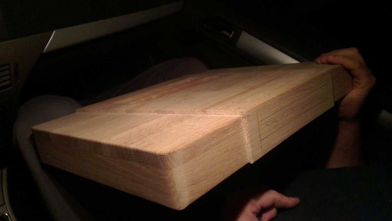

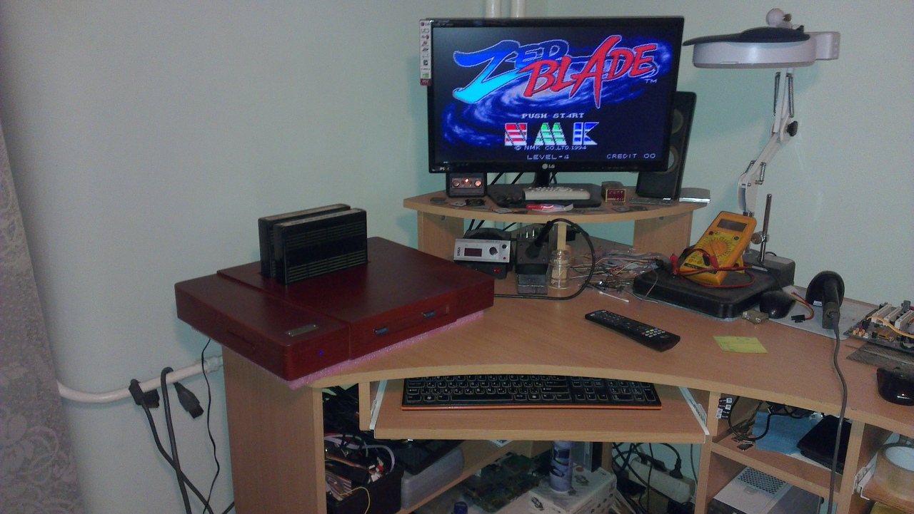

Nos tegnap az 1 kazettás NEO GEO gépemet mutattam meg ma pedig az egyel komolyabb 2kazetáss átalakításomat.
A neve: DPTP CMVS 2S Típusa: MV-2F Itt már nagy történetet nem fűznék hozzá a lényeg, hogy egyik ötlet szülte a másikat, viszont azt kell mondjam, hogy talán ez lett a legszebb konzol amit valaha is elképzeltem, megterveztem majd valóra is váltottam ![]() A tervezés kivitelezéssel együtt már sokkal rövidebb idő alatt meg volt mivel az 1 kazettás változatnál sokat tanultam és gyakorlatilag ezt már pikk pakk összeraktam ![]() Azért így is megelőzte egy kb. 1hónapos előkészület. Az egész projekt kevesebb mint 2 hónap alatt testet öltött... Egy videó a készülés fázisairól: DPTP CMVS 2S És persze pár képet is csatoltam róla.. A hozzászólás módosítva: Jún 16, 2014

Sokan példát vehetnének a dobozolást, feliratozást illetően. Letisztult, egyszerű, átlátható, érthető. Ennél több már fölösleges csicsa. Nagyon el van találva a csomagolás.Gratulálok, így kell ezt csinálni.
Makulátlan. Igényes, letisztult, egyszerű klasszikus forma. A lehető legjobb formai választás ez. Kérem szépen. Itt az élő példa - megjegyzem abszolút iskolapélda- a fából készített dobozolásra. Made in Hugary. Legyünk büszkék erre az alkotásra!
Ohh köszönöm szépen..
Egész meghatódtam. ![]() Én büszke is vagyok rájuk főként a 2 kazettás változatra.. (nem meg persze erre: Made in Hungary) Élőben sokkal durvábban néz ki, szinte mellbe vágja az embert a látvány és nem csak azért mert batári nagy
Ez is nagyon szép! Életemben nem játszottam, de most hirtelen némi birtoklási vágyam támadt... Ha jól sejtem, ezeket nálad meg is lehet venni? Az árat meg sem merem kérdezni.
